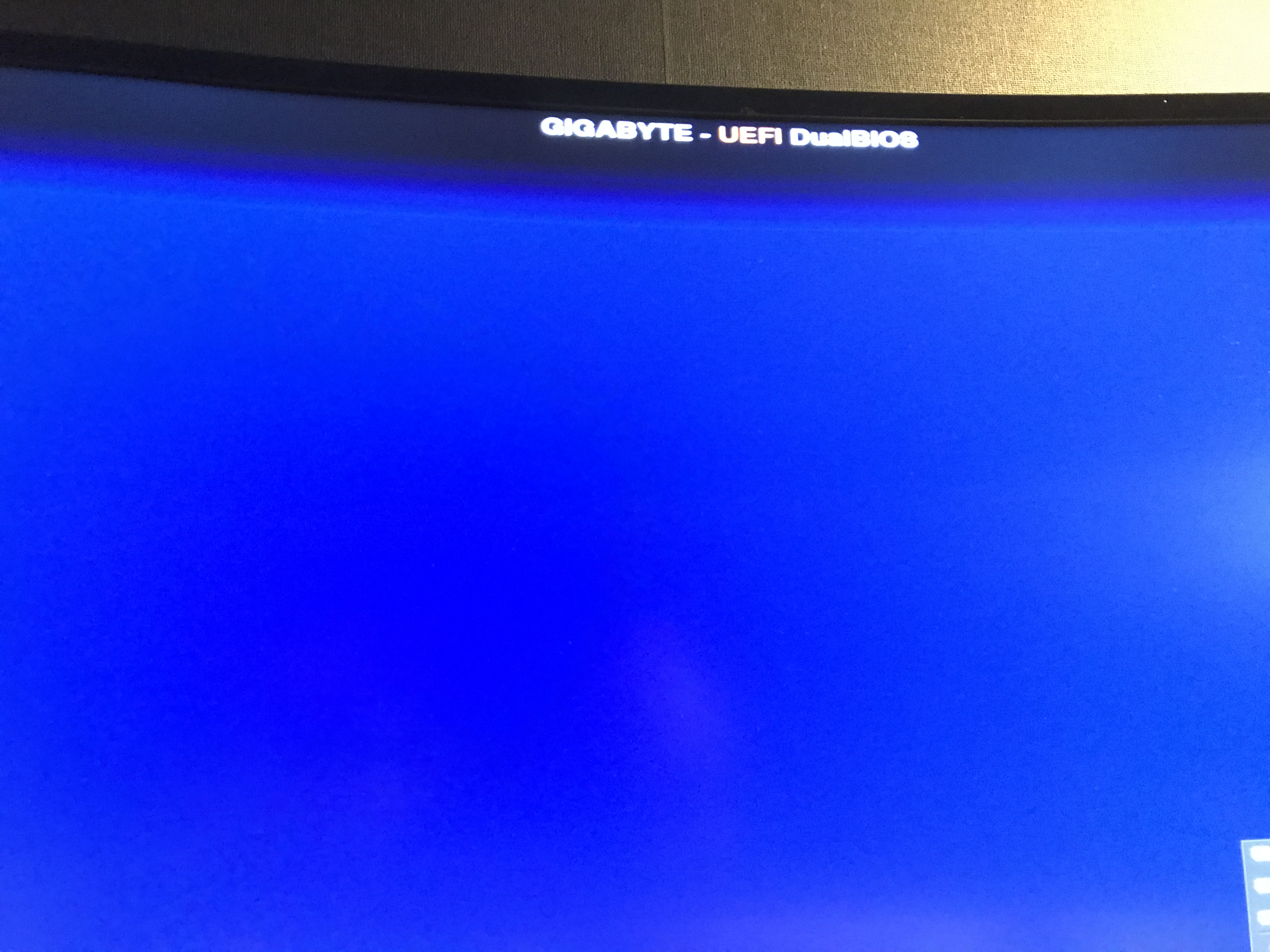

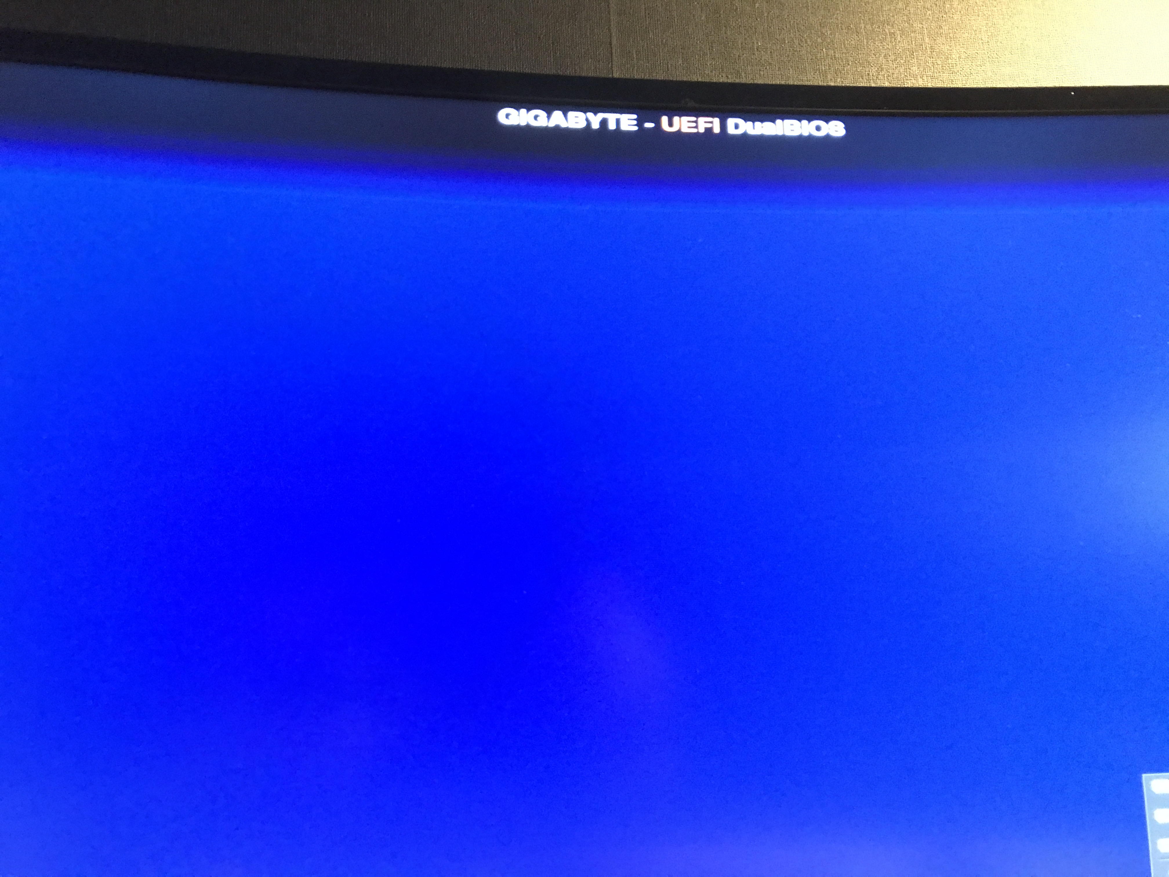

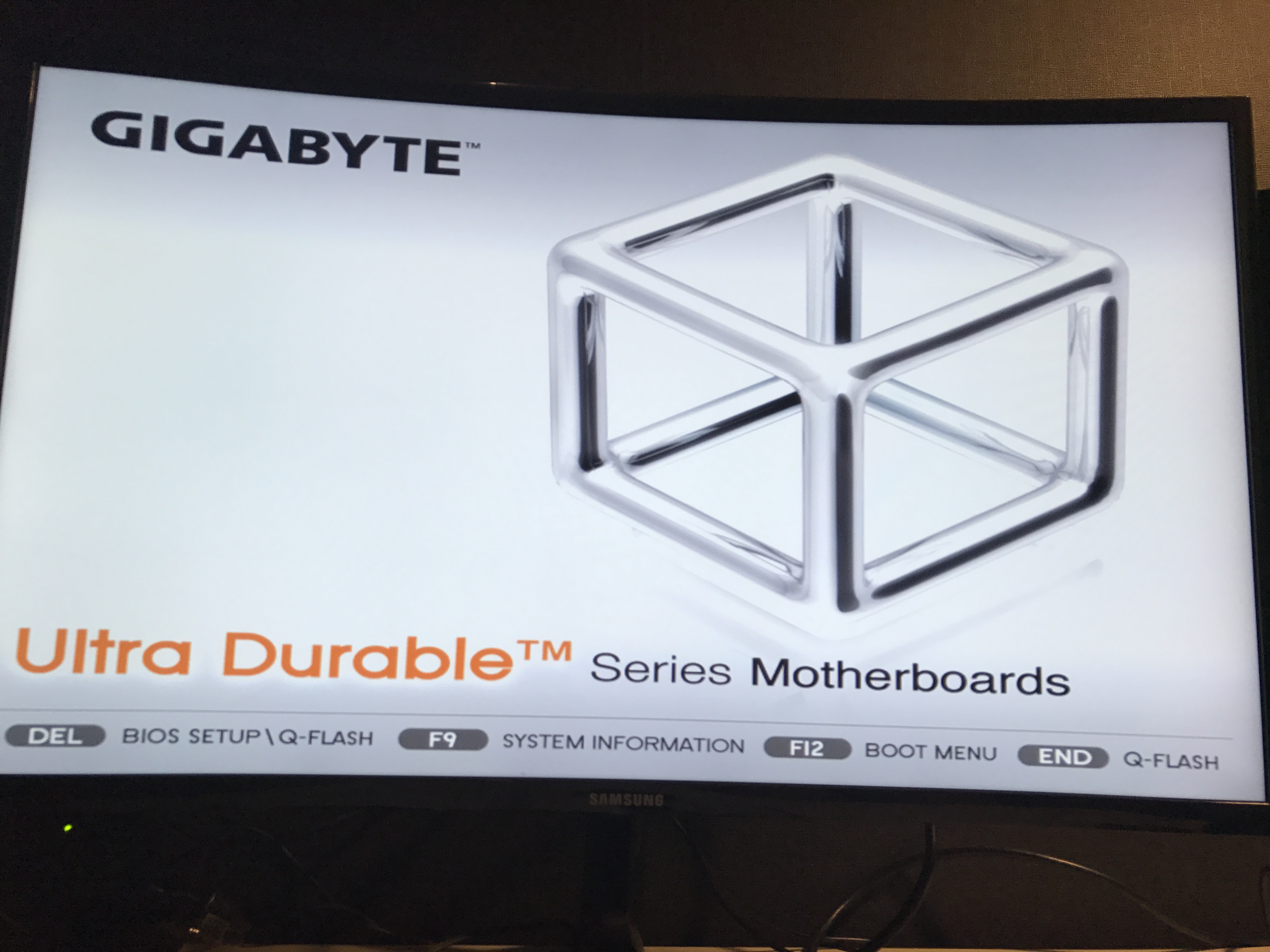

Lüfter fangen an zu drehen geht ca 10 Sec dann geht er aus und an, danach wieder an piept einmal wie beim normalen Start danach kommt der Biosladescreen und er Piept wieder , dieser bleibt eine weile stehen danach piep und der Bildschirm wird dunkelblau .
Der weiße Screen kommt mit Graka eingebaut der blaue mit der Onboard Graka auch seltsam.
