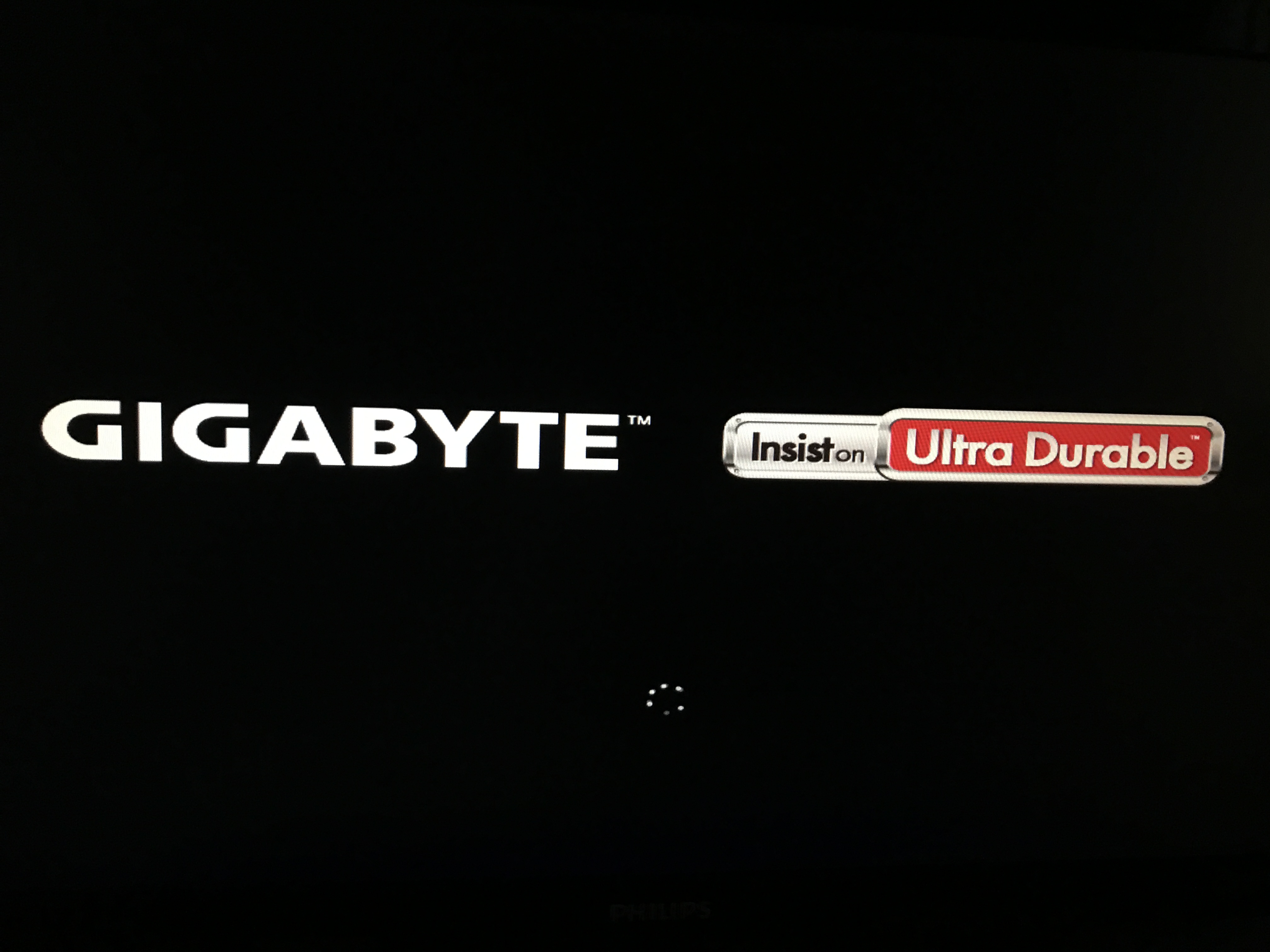

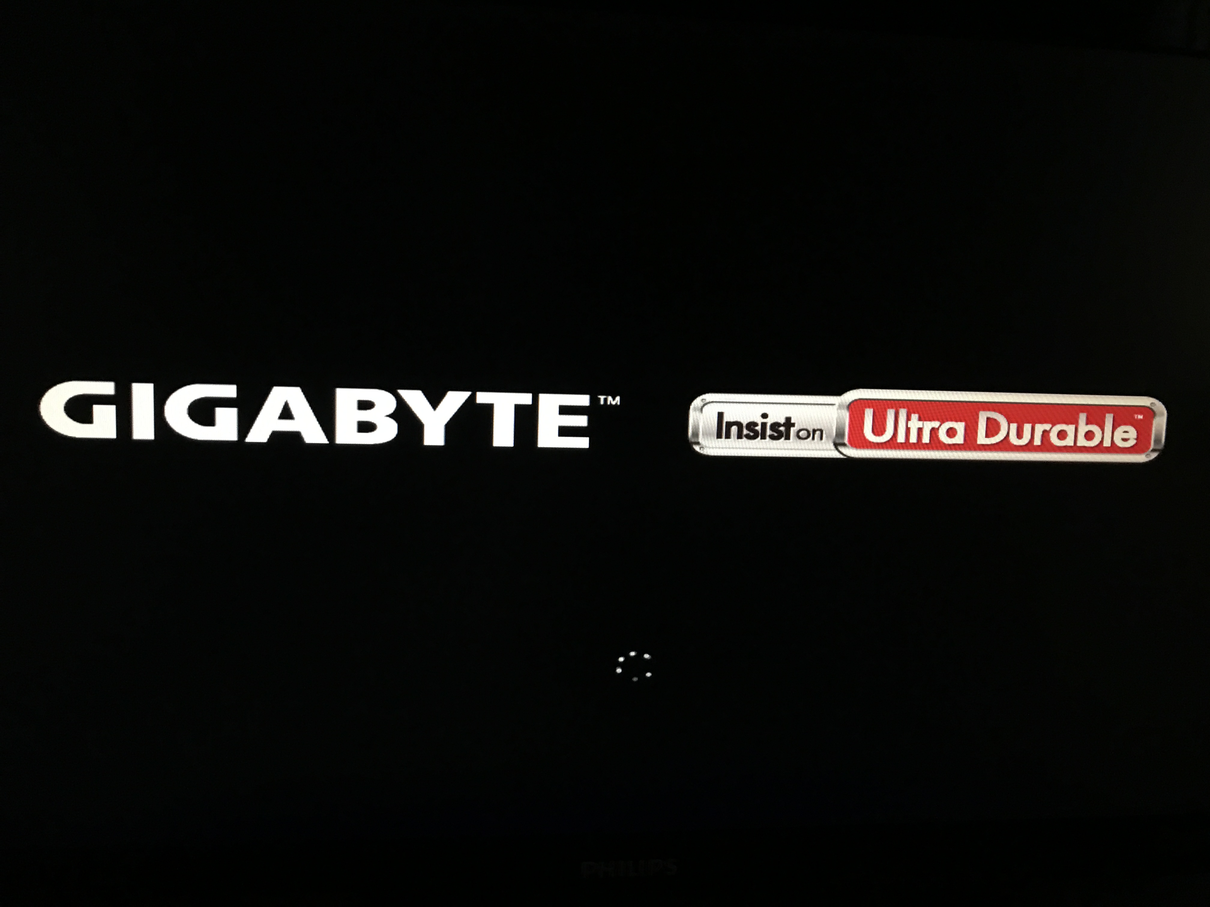

Nachtrag jetzt Startet er wieder schnell und eigentlich normal hab auch wieder diesen Schwarzen Biosscreen aber keine Auswahl um ins Bios zu kommen nochmal Habe nach dem CMOS Reset aber optimale Einstellungen geladen.
Nochmal ein Nachtrag wenn ich nur meinen DVI Monitor angeschlossen habe komme ich ins Bios von sowas hab ich vorher noch nie was gehört aber es läuft :)

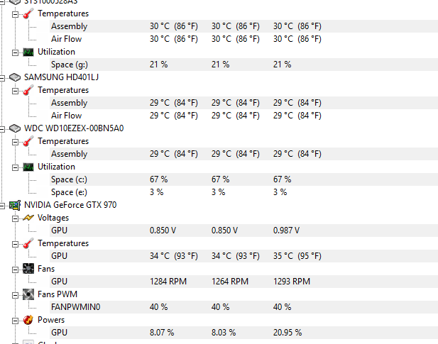

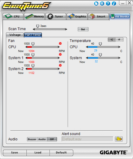

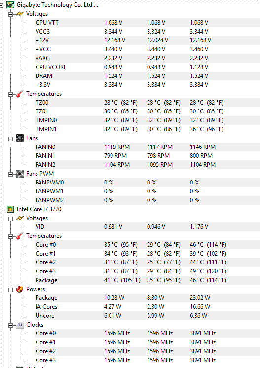

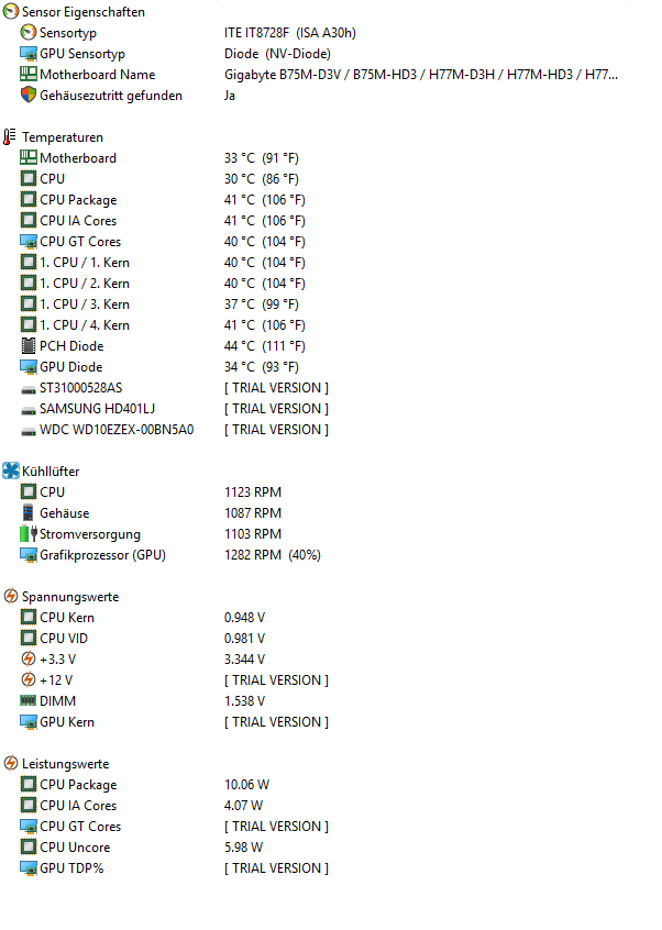

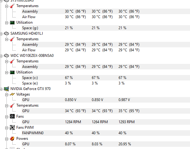

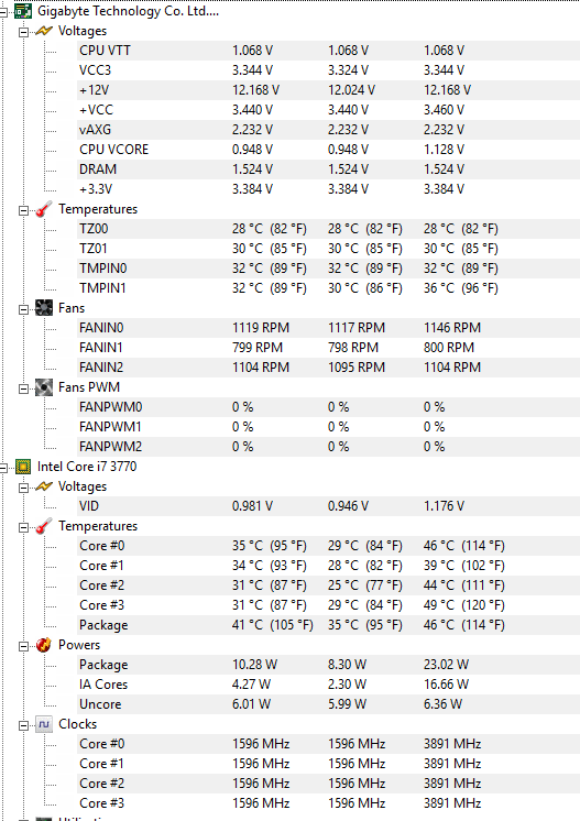

Evtl hat jemand noch einen Tip welchem Tool ich bei den Temperaturen vertrauen kann, Jedes kocht Teils seine eigene Suppe.

1) Der schwarze Screen mit dem Gigabyte Logo sollte der Secure Boot Screen sein
2) Ja das mit dem DVI kann sein, der bootet dann so flott, dass er den anderen Monitorport erst später intialisiert hat nachdem er schon "vorbei" ist.

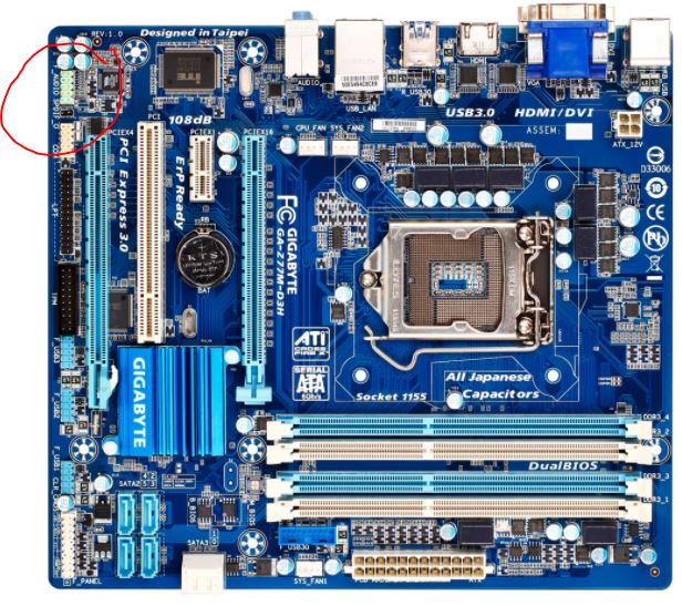

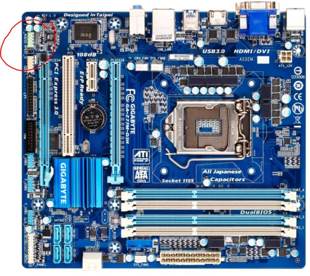

3) Was geht denn genau nicht am HD Audio? Das kann man im Bios aktivieren, wichtig ist aber dass der Stecker am Mainboard richtig dran ist. Ist er das?
Siehe Kreis.
Bei dem Temps sehe ich jetzt nichts was mich sofort aufschrecken lässt, allerdings ist hier nur ein Lasttest aussagekräftig.

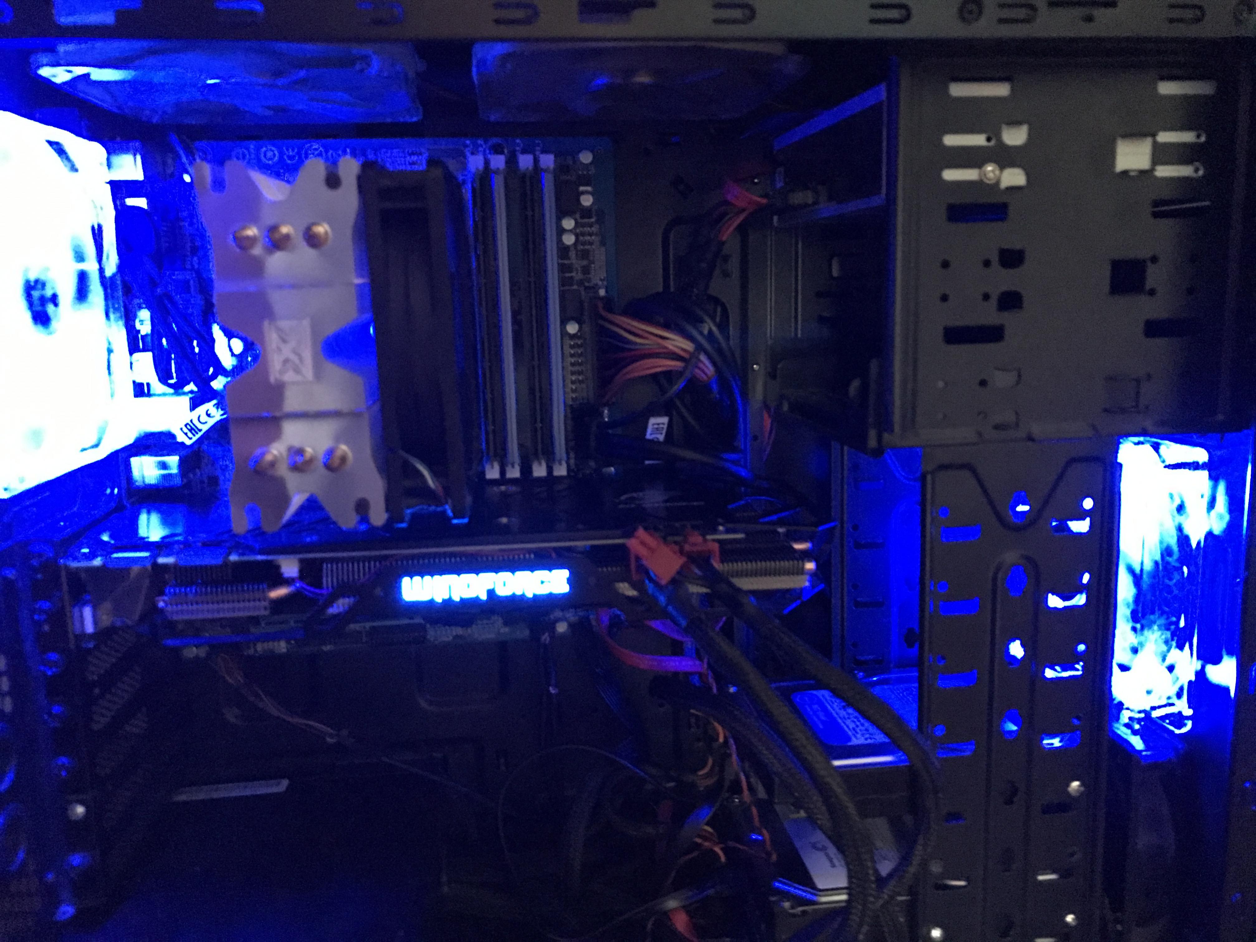

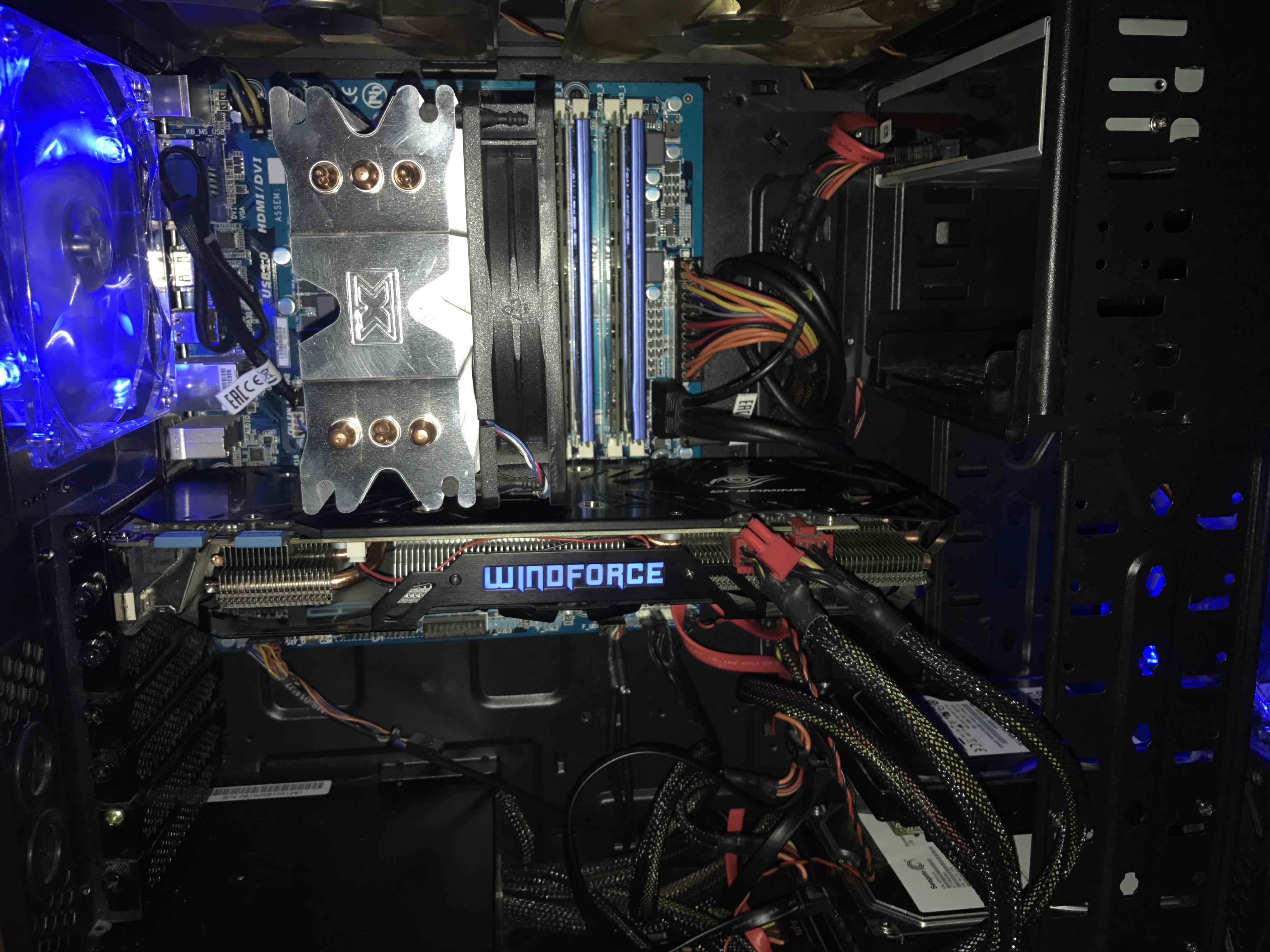

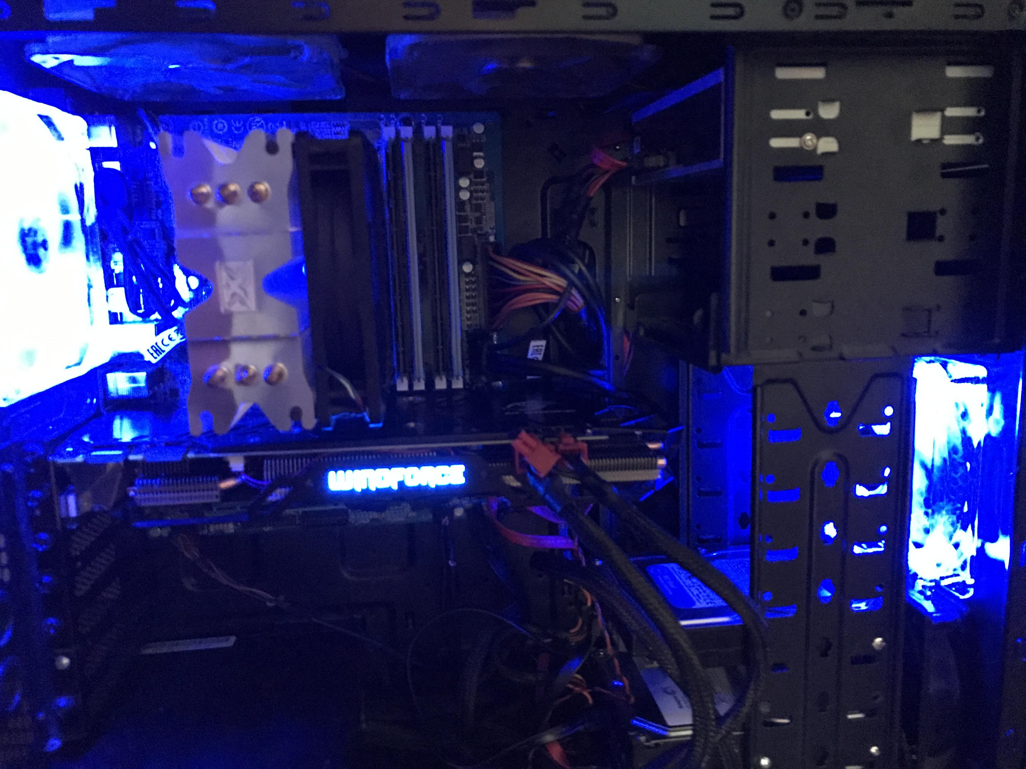

​Mach mal Bilder vom Innenraum.

Ja habe 15a drauf das hatte ich vor dem Crash auch drauf , dieser schwarze Bildschirm kam dort auch als Bootlogo nur das ich nur mit DVI ins Bios komme ist irgendwie neu aber damit komme ohne Probleme rein.
Hab mal The Witcher 3 angeschmissen GPU 65-75 Grad CPU 60-67 System war um die 55-60Grad , hab mir wegen der Lautstärke Be Quiet Silent Wings 2 bestellt gestern die alten Thermaltake machen mich verrückt :D kann noch 2 Lüfter am Deckel anbringen bringt das was?

Da musste schnell ersatz her hab jetzt zum Übergang ein Bitfenix Shinobi das bisschen kleiner ist, suche noch nach einem neuen Corsair hat da so paar im Angebot die ich recht ansprechend finde aber das kommt erst richtung Weihnachten in die Tüte , so muss ich mit dem solange leben :)

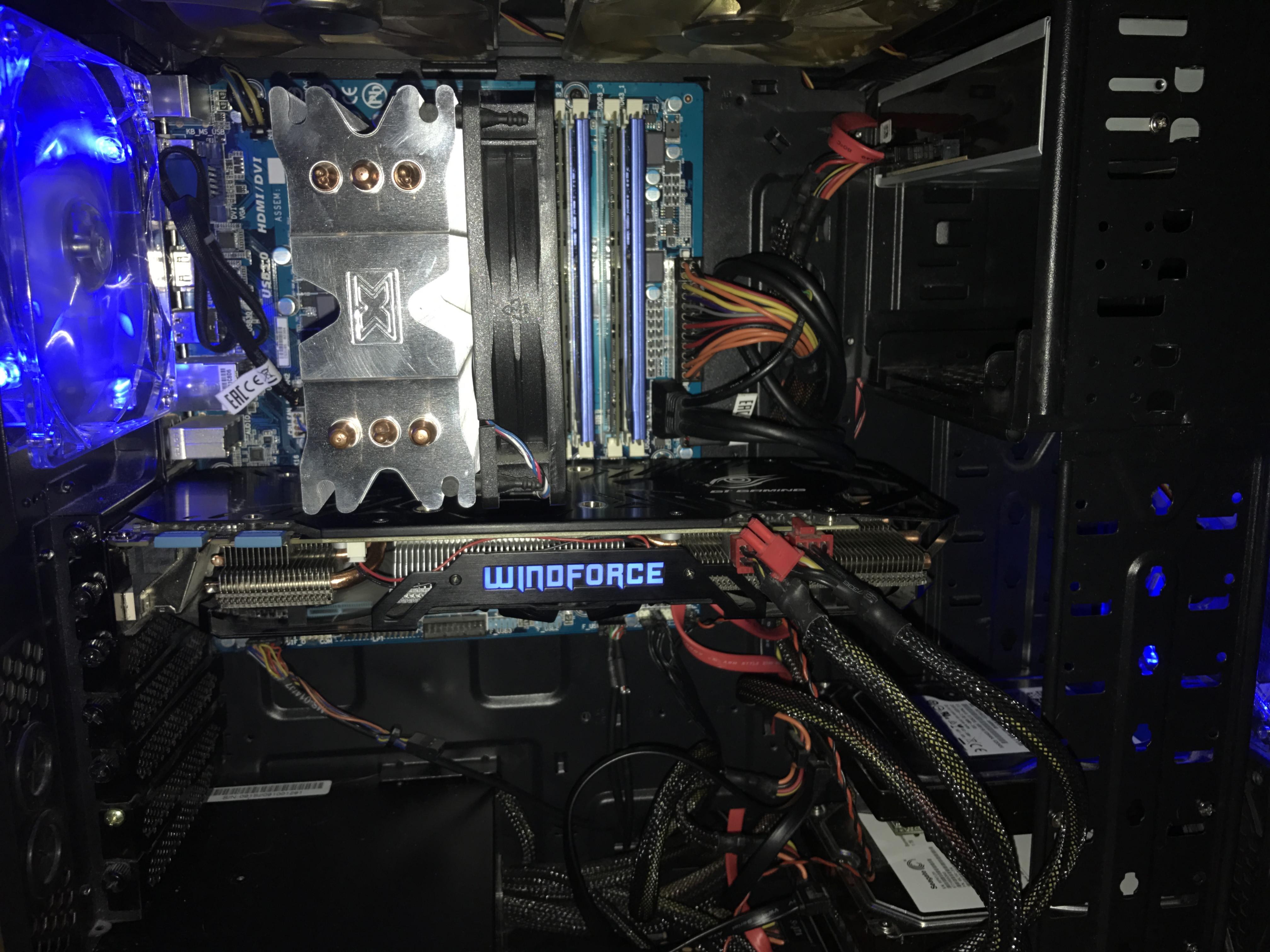

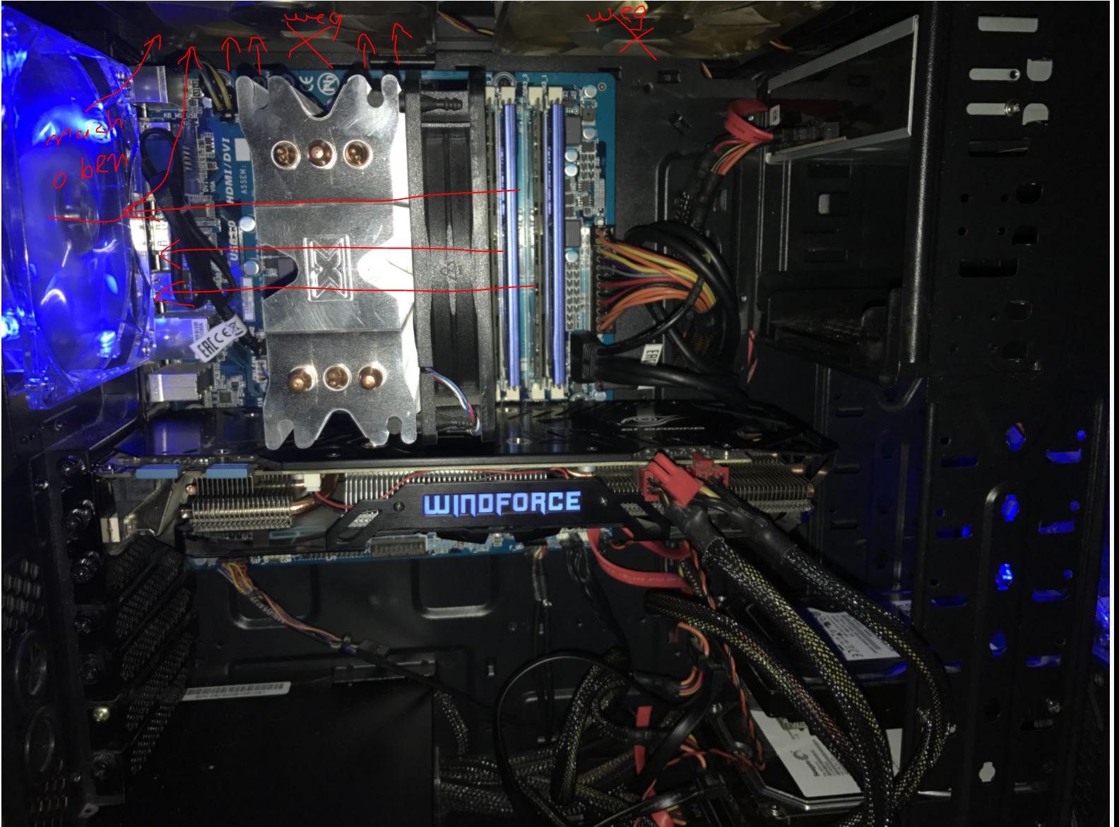

Genau da habe Ich den Stecker drauf gesteckt , wo der Kreis ist evtl das Panel ein weg?

Eigentlich reichen einer unten vorne rein und hinten oben zwei raus.
Stecker richtig rum? Normal kann man den nicht verdrehen weil der einen Pin blockiert hat
Im Bios Front HD Audio aktiviert?
Die Temps sind völlig i.O.

und das Bild :D gibts das auch scharf und so dass man was erkennt?
Also Stecker passt nur so rein .
Heißt das im Bios Frond HD Audio?
Zu den Lüftern im Moment laufen vorne 2 und hinten einer die oben sind nicht angeschlossen die sind mega laut.
So hoffe das Bild ist Besser:rolleyes:

Yepp dann passt das
ja genau Front HD Audio

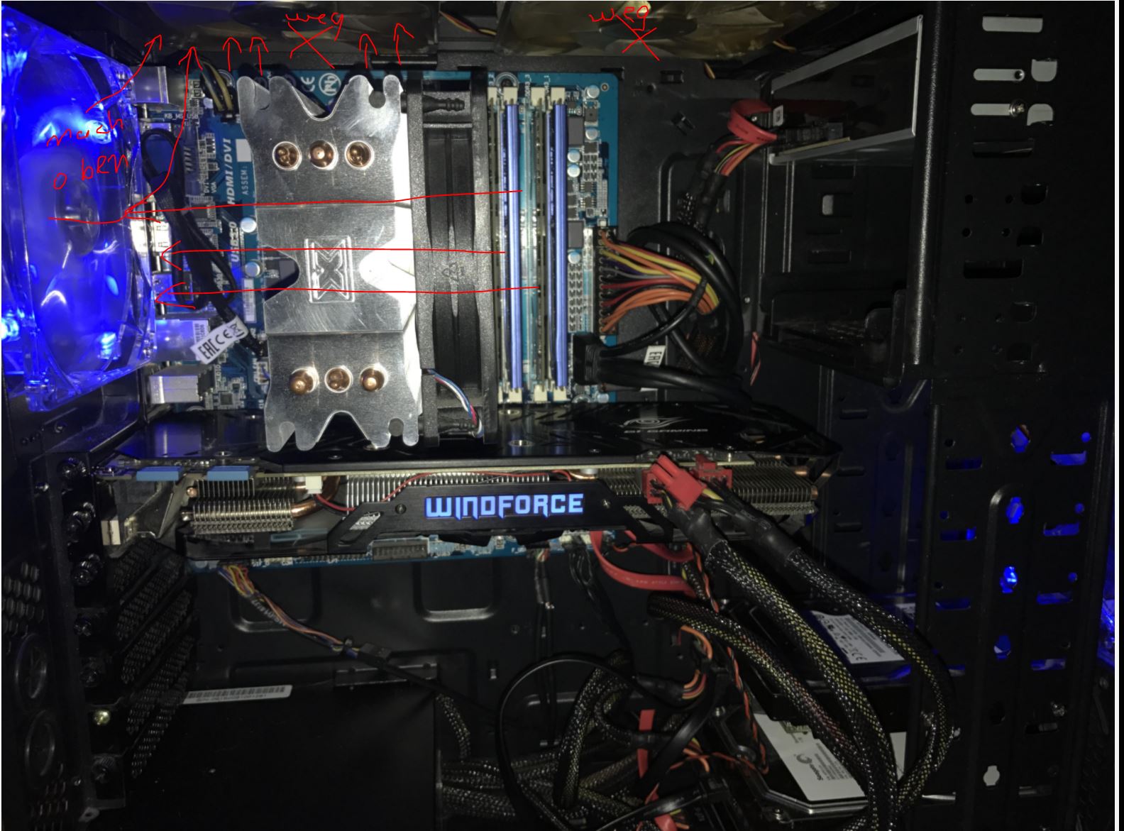

Den hinteren nach oben und gut ist. Kamineffekt nutzen.
Mehr brauchst Du nicht. Nach oben hinten und die anderen Lüfter ausbauen. Reicht völlig.
Die oben bringen sicher nur etwas wenn der CPU Lüfter nach oben blasen würde, die beiden vorne ist einer hinter den Festplatten der andere der weiter oben ist bläst die Grafikkarte und den CPU Lüfter an.

Einen oben raus würde ich lassen, den es geht die gestaute Luft die nach oben steigt dann raus.

Würde dann folgendermaßen aussehen: 1 Lüfter vor den Festplatten,1 der ohne Hindernisse Luft Richtung CPU und Graka bringt ,1 der die gestaute Luft oben raus wirft und der hinten , hinter der CPU.
