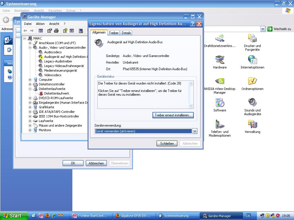

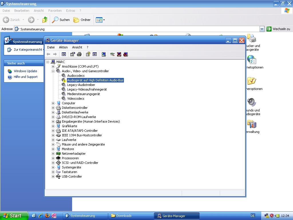

aber ich habe keinen sound. im gerätemanager ist bei "audiogerät auf high definition audio-bus" ein ausrufezeichen. und unter eigenschaften steht dann "Die Treiber für dieses Gerät wurden nicht installiert. (Code 28)".
hat das was damit zu tun? legacy-audiotreiber und der rest unter adio-,video-und gamecontroller ist "betriebsbereit".

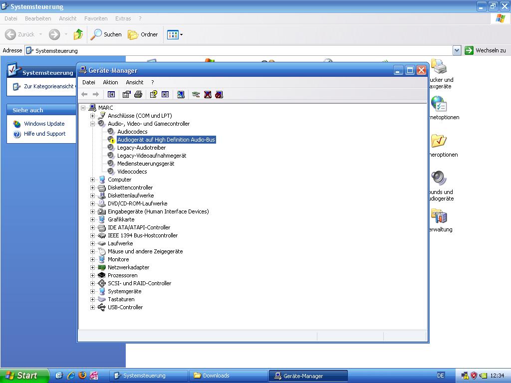

(Haste vllt mal nen Screenshot deines Gerätemanagers ?)

hier nochmal ein screenshot

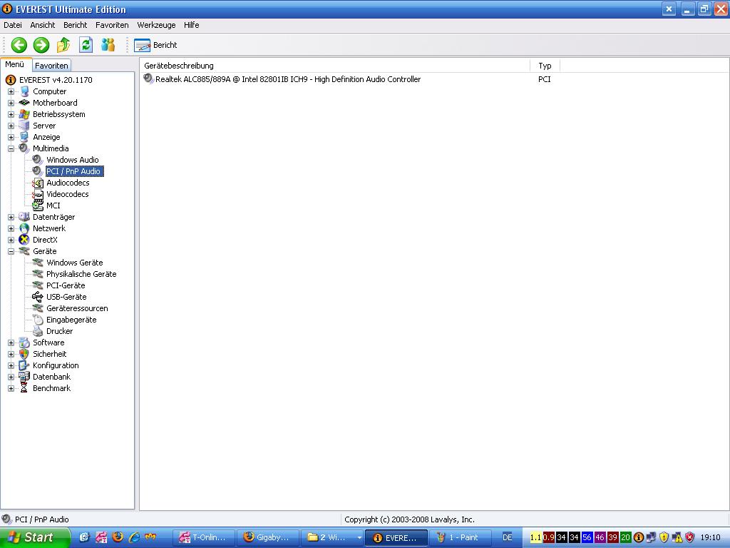

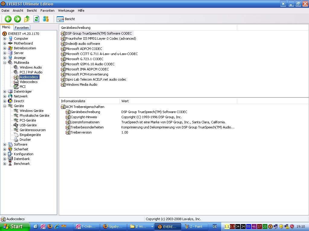

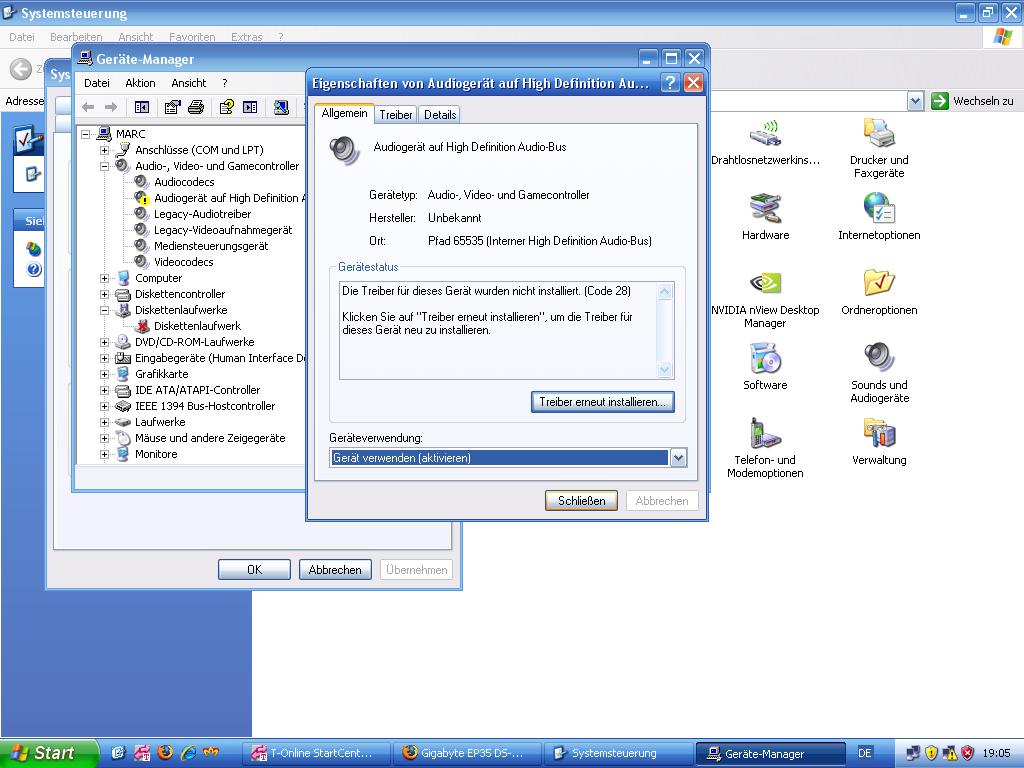

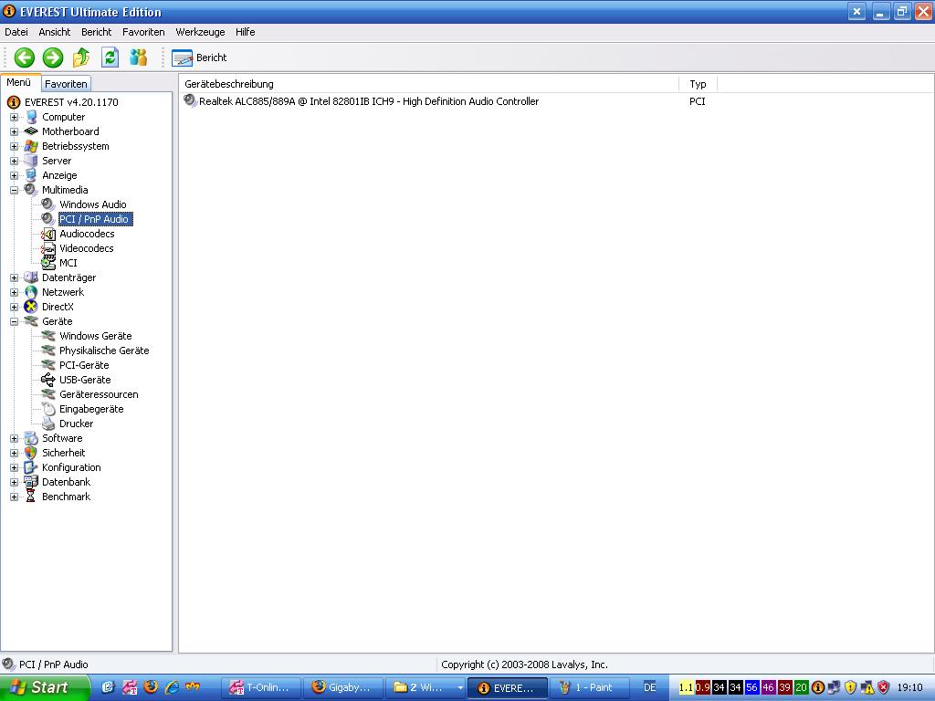

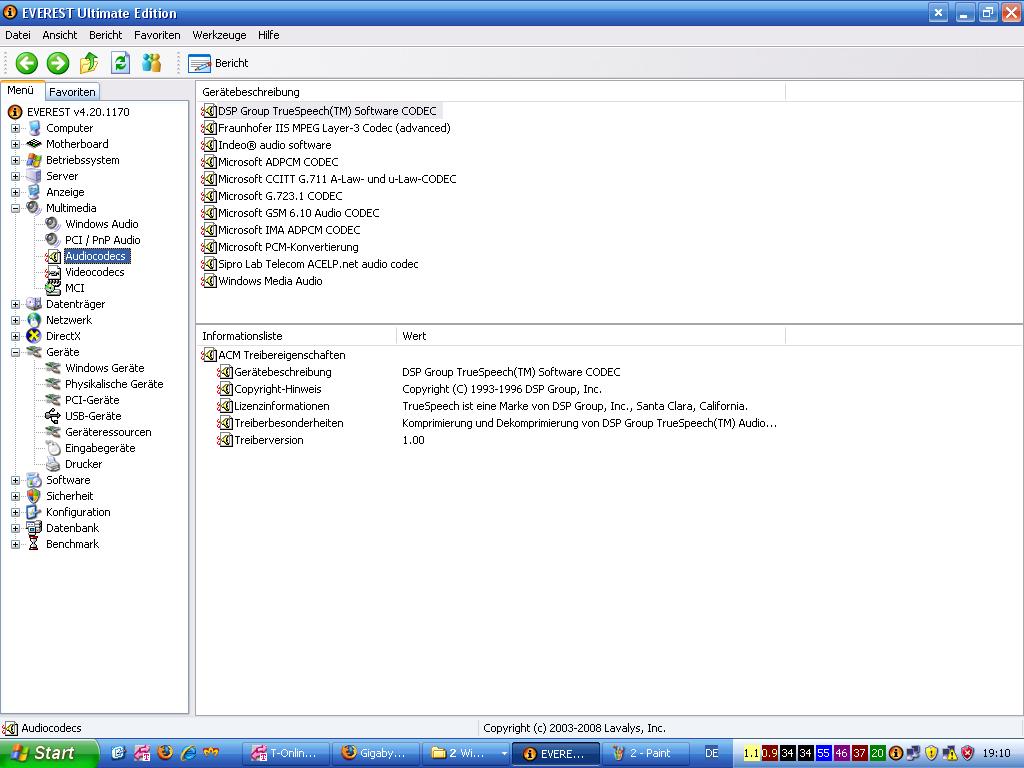

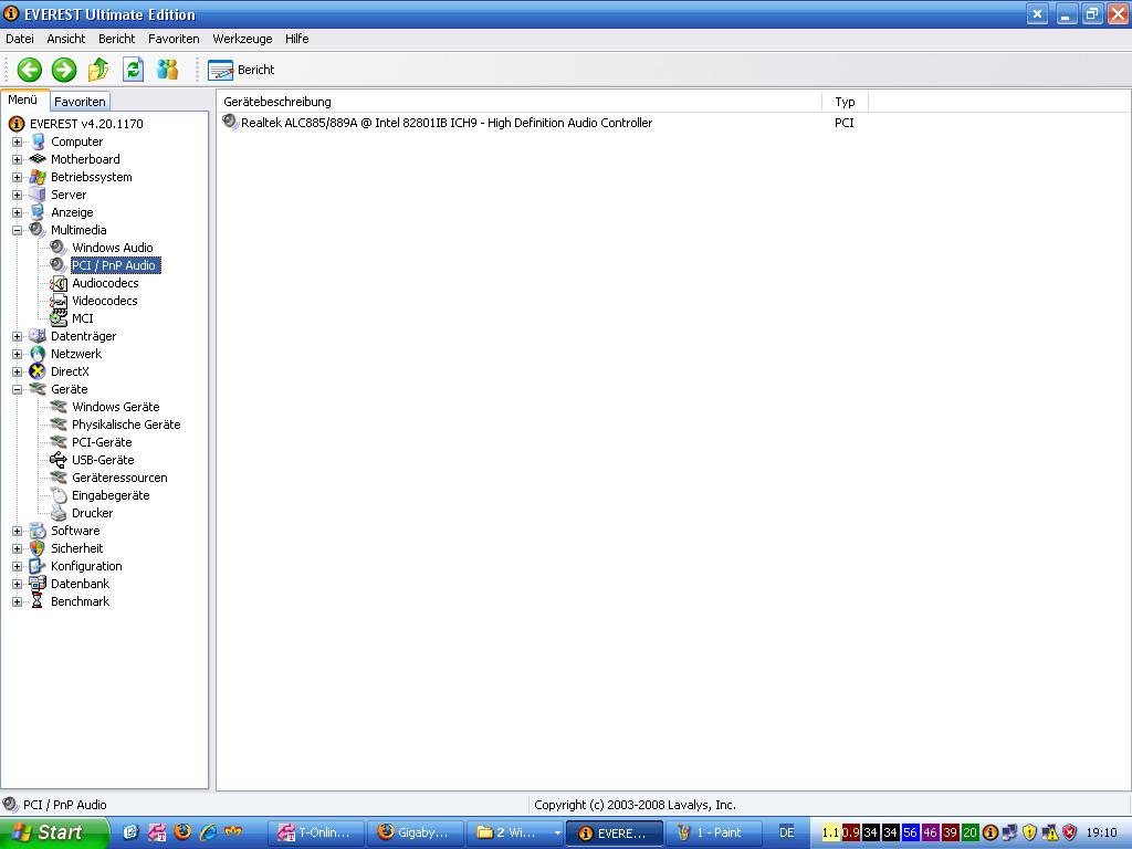

hier noch screenshots:

dieses "PCI-Device" steht bei mir nicht. nur das gelbe ausrufezeichen. deswegen komm ich da nicht weiter...
ich kann auch nicht den "Audiogerät auf High Definition Audio-Bus" deinstallieren. da bekomme ich dann die fehlermeldung:
"Das Gerät konnte nicht deinstalliert werden. Es ist eventuell für den Start des Computers erforderlich."
