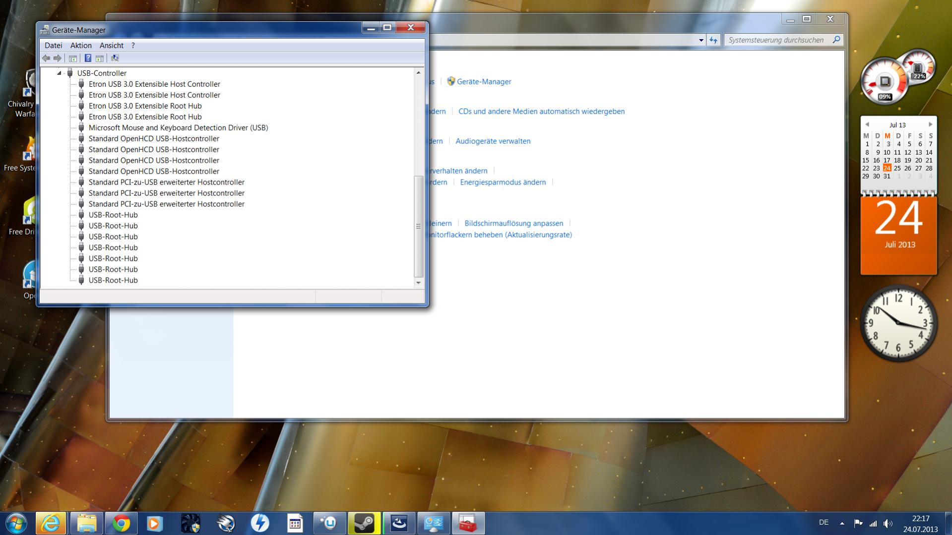

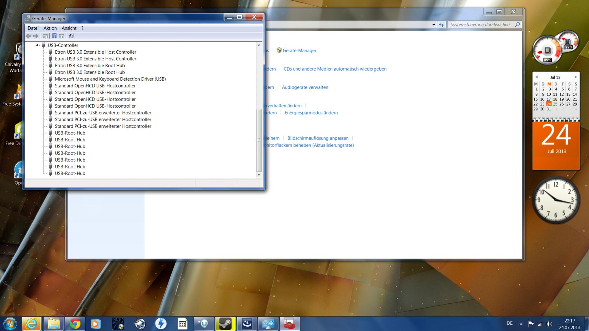

Guck doch mal im Geräte-Manager nach unter 'USB-Controller', klapp die mal auf und dann davon bitte mal ein Screenshot machen und im nächsten Beitrag mit anhängen bzw. hier hochladen.
Die USB 3.0 Anschlüsse werden alle ohne Frage-/ Ausrufezeichen gelistet und dennoch funktionieren sie nicht :confused_alt:

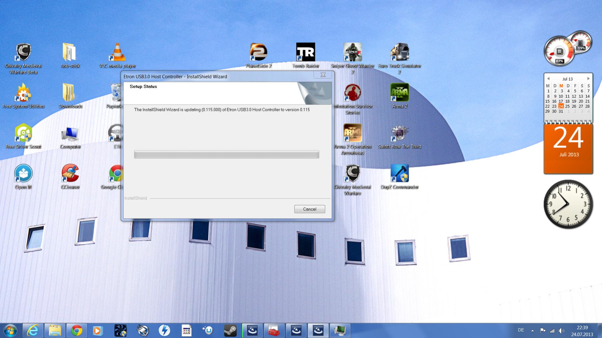

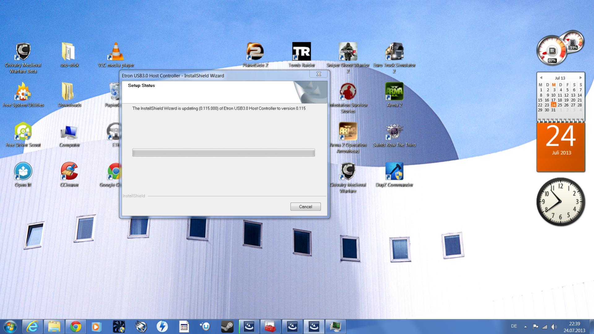

so habe eben ma die cd vom board reingehauen und hab da ma geguckt. wurde von dort aus zu den neusten treiber online weitergeleitet und wollte den treiber für dem etron host controller installieren aber iwie macht er dort nich weiter mit der installation.
so sieht das aus:installation von etron treiber.jpg
