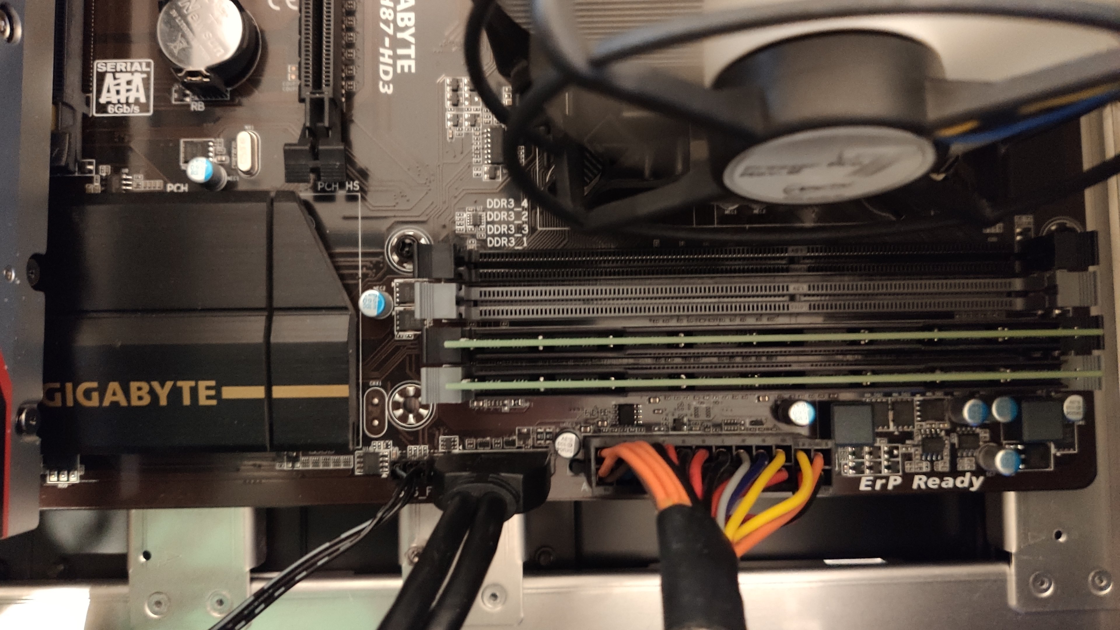

Nabend Zusammen,
habe mir aus gebrauchten Teilen einen Rechner für meine Keller zusammengebaut.
Verbaut sind:
  • i5 4790K
  • Gigabyte GA-H87-HD3
  • 2x 8GB crucial sport DDR3 1600Mhz 9-9-9-24 1,5V
Nun zum Problem:
Laut Anleitung läuft der RAM im Dual Channel entweder über die Slots: DDR3_2 und DDR3_1 oder DDR3_4 und DDR3_3. Sprich immer jeder zweite Slot.
Problem ist jedoch, dass der PC nur Bootet, wenn ich RAM in DDR3_1 und DDR3_3 habe. Entweder einzeln, oder beide besetzt. Problem ist natürlich, dass ich dann keinen Dual-Channel habe. Nutze ich die anderen Slots, dann piept der Buzzer ca. 30 mal schnell hintereinander und versucht es dann von vorne.
In einem anderen Forum hatte ich zu dem Board ähnliches gelesen, da waren es jedoch genau die anderen beiden Slots. Leider hatte der TE dort dann einfach ein neues Board erworben und es wurde daher keine Lösung gefunden.
Thread Klick
Ich hatte noch gelesen, dass es am Anpressdruck des Kühlers liegen kann? Verbaut arctic freezer pro 7 rev 2. Habe schon versucht den etwas zu lockern, hat aber nichts gebracht.
Hat noch jemand eine Idee? Kann man da irgendwie noch was machen, oder wird das physisch wirklich was defekt sein?
Hatte auch gelesen, dass Pins verbogen sein können, aber welche Pins denn? Auf der Rückseite vom MB oder die kleinen in die die Slots rein kommen?
Das Foto zeigt die Konfiguration die funktioniert, allerdings eben ohne Dual-Channel
Danke Euch!
