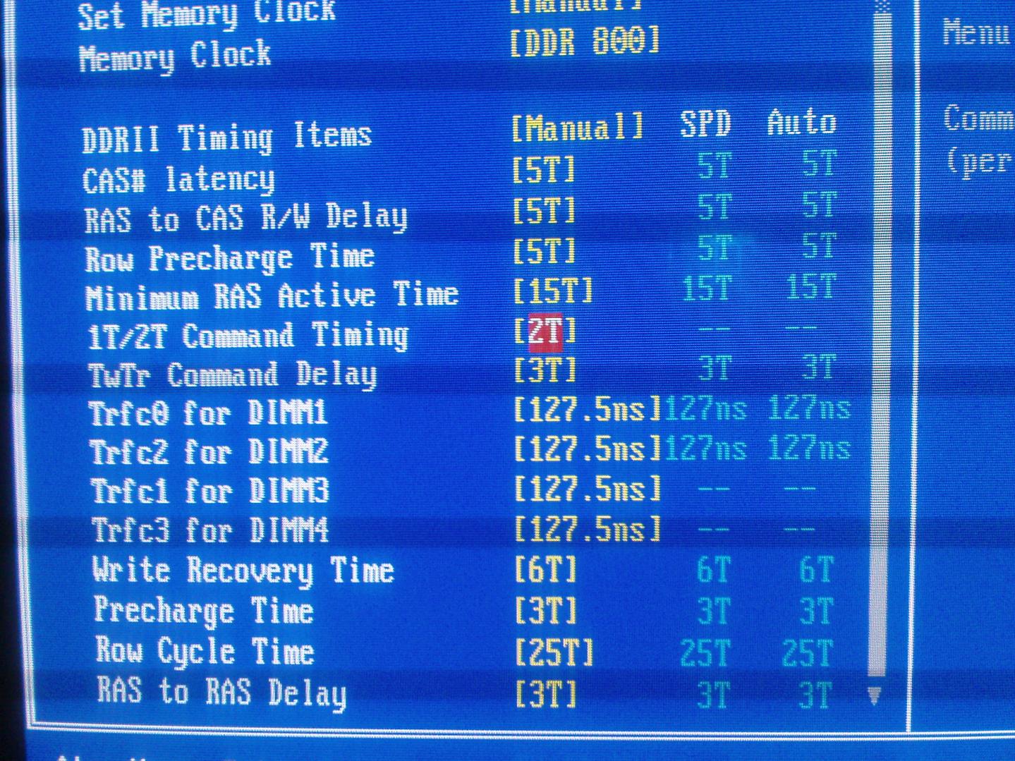

Edit: So nochmal Bilder geschossen, 1T/2T Command Timing auf 1 oder 2 ?
Momentan habe ich es auf 2.

Zunächst würde ich ersteinmal dafür Sorge tragen, dass der PC stabil läuft - und dass wird er nur, wenn die Grundvoraussetzungen stimmen - belasse zunächst die Memory Frequency auf
"auto" - also auf "800" - das Timing hast Du richtig eingestellt - = "2T" - jetzt sollte die DRAM-Voltage noch DIREKT auf den Wert, wie vom Hersteller vorgegeben, eingestellt werden - evtl. 0,1V höher als vorgegeben - alles andere kannst Du auf "auto" belassen - wenn der PC jetzt läuft und es keine großartigen Probleme gibt, dann die DRAM-Frequency auf "1066" stellen -
oder 5-5-5-18 (24) 2T die RAMs einstellen
jetzt steht dort 5-5-5-15 2T

Belass es doch so - die CPU spielt nicht mit - der Speichercontroller sitzt in der CPU - der macht eine andere Einstellung kaum möglich - hol Dir den AMD X2-7850 ( ca. € 60,-- ) und Du kannst die RAMs auch mit "1066" nutzen - das Mb kann auch mit "1066er" RAM umgehen - schau beim MB-Hersteller nach, ab welcher BIOS-Version die CPU unterstützt wird -
der Unterschied vom RAM "800" zu "1066" ist nicht so gravierend, wie Du vielleicht meinst -
wenn die RAMs auf diesem Mb und mit dieser CPU laufen, behalte sie. Für spätere MBs oder CPUs kannst Du dann die Leistung auch voll ausnutzen -
