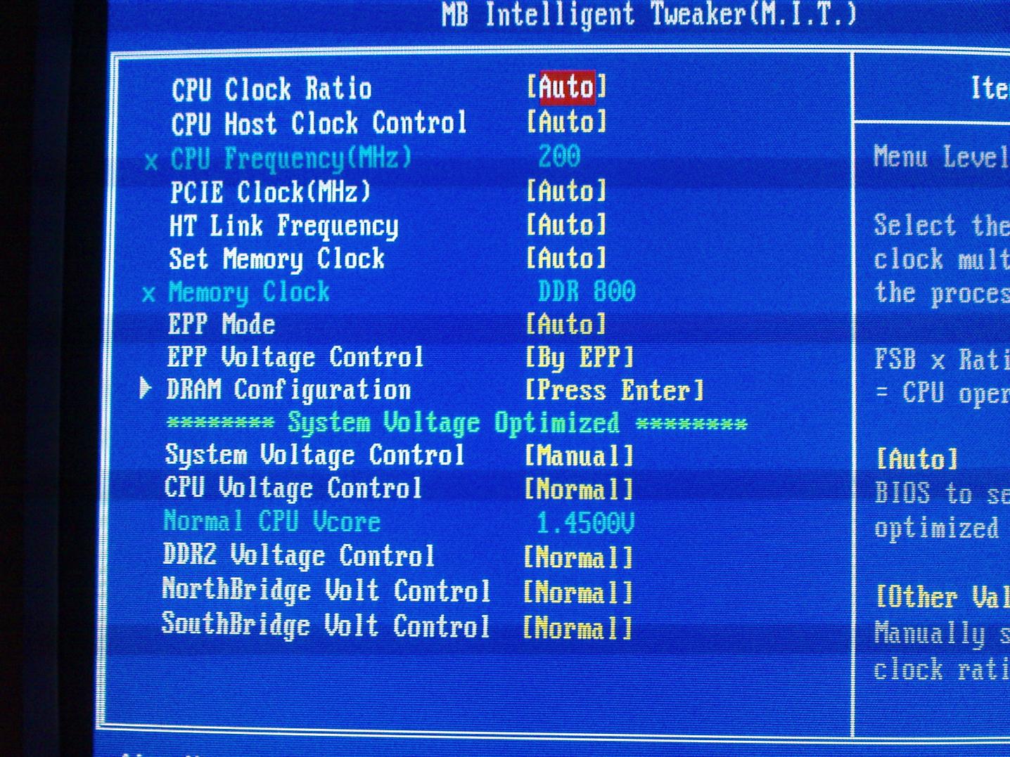

Ich mache ma paar Fotos vom BIOS mit meinem Handy.
Manche Optionen die du da nennst habe ich garnicht o.O
Gruß Dennis_50300.

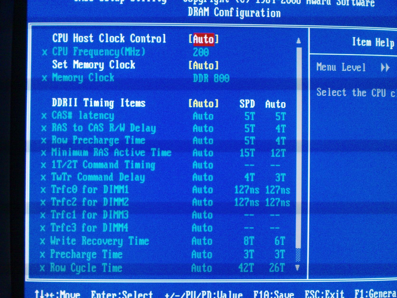

Soa hier mal die Bilder's ^^
Überall wo Set Memory Clock steht kann ich nur bis zu 800 einstellen, ärgerlich.
Ob ich nur einen der 2 2GB Riegel drinnen habe oder nur ein es bleibt sich in der Praxis i-wie alles gleich.
Das mit diesem EPP-Mode muss ich so machen sonst läuft der RAM undervoltet auf 1.8V der muss aber auf 2.0-2.1 laufen.
Gruß Dennis_50300.

Stell mal die "SPD" - Werte so ein - dann könnte es auch mit mehr als "800" klappen - aber die CPU wird nicht mitmachen - es bleibt bei "800"er Einstellung -
die unter "SPD" angegebenen Werte sind derart zur "AUTO"-Einstellung unterschiedlich, dass das nicht funktioniert - übernimm die "SPD-Werte" ( Manual )
Der RAM untervoltet doch nicht. Der ist für 800MHz eben mit den 1.8V ausgelegt.
Die 2.1V sind für den Betrieb mit 1066Mhz. Und höher bringst du den nicht so einfach.
Du kannst nur die CPU Frequenz erhöhen und den RAM-Teiler dazu einstellen.
