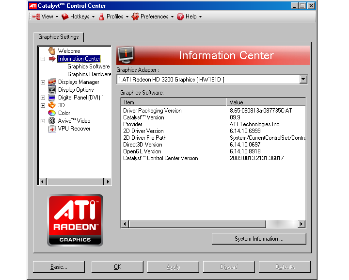

Also nvidia-Nutzer weiss ich jetzt auf Anhieb nicht, wo man in diesem Catalyst Control Center die exakte Treiberbezeichnung findet.
Stelle im Bios um, das Audio nicht auf Auto steht sondern auf Enabled für die Onbboard Karte. Dann geh in die Eigenschaften des "Other Device" Treiber aktualisieren und weise den ATI Ordner an zum durchsuchen, evtl muss auch noch der M$ UAA Treiber installiert werden. Bei mir handelt es sich um den ATI HDMI Audio Treiber, der von Realtek zur Verfügung gestellt wird, Catalyst Version 0813.xxx.
