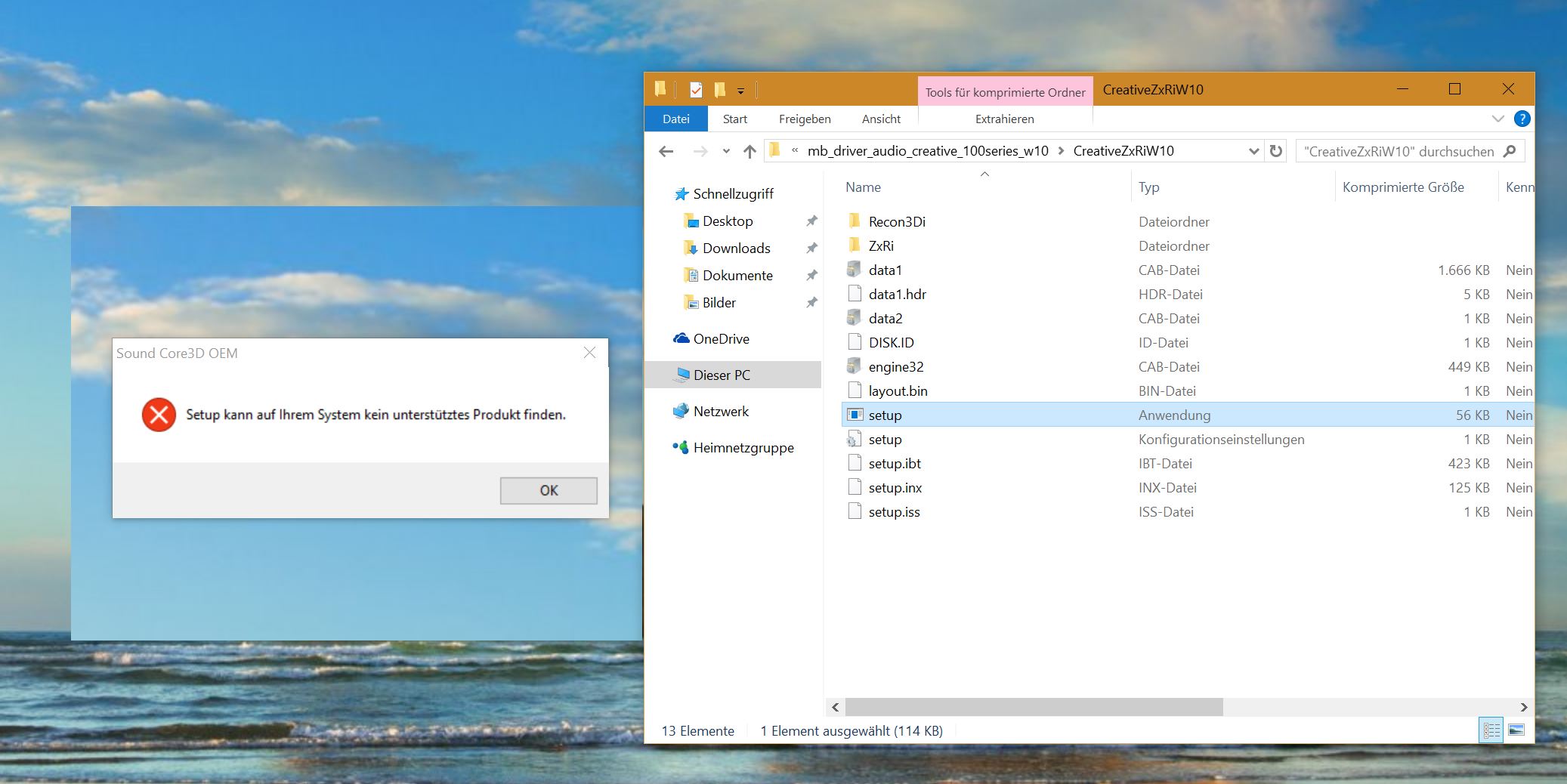

Ich habe gestern Abend meinen neuen PC mit "Gigabyte GA-Z170X-Gaming G1" bekommen. Jetzt wollte ich den "Creative Audio driver" installieren. Am Anfang der Installation kommt folgender Fehler:
"Sound Core 3D OEM Setup kann auf Ihrem System kein unterstütztes Produkt finden"
Siehe Bild
Vielleicht kann mir ja einer helfen, vielen Dank dafür!

Im Bios die Soundkarte aktiviert?
Aktueller Treiber von der Homepage und nicht von der CD?

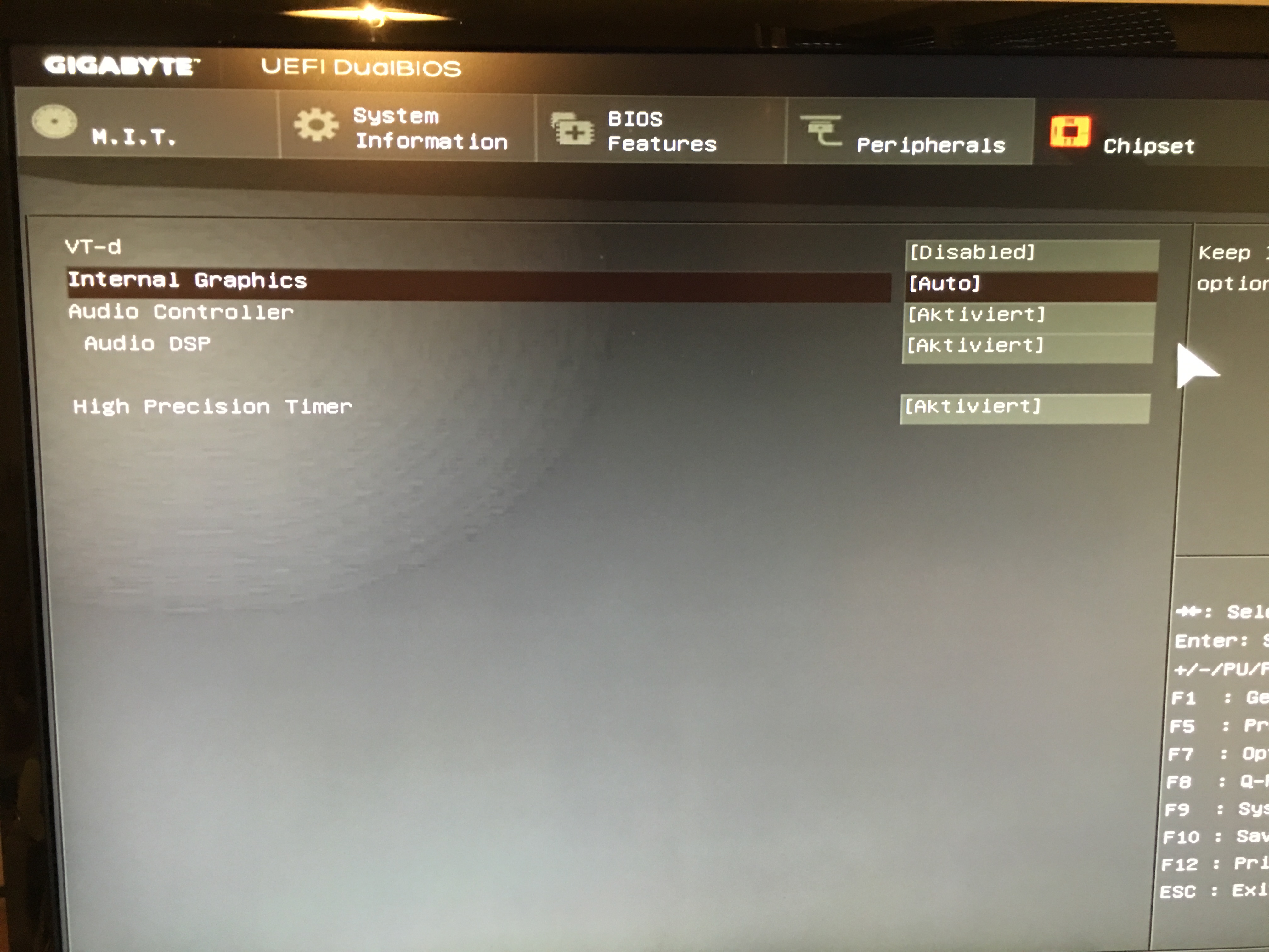

Ja die Treiber sind die aktuellen von der HP und im BIOS sollte auch alles so eingestellt sein :
So jetz habe ich "Audio DSP" und "High Precision Timer" deaktiviert und jetzt wurde der Treiber installiert! Muss ich einen der beiden oder doch beide wieder aktivieren?
