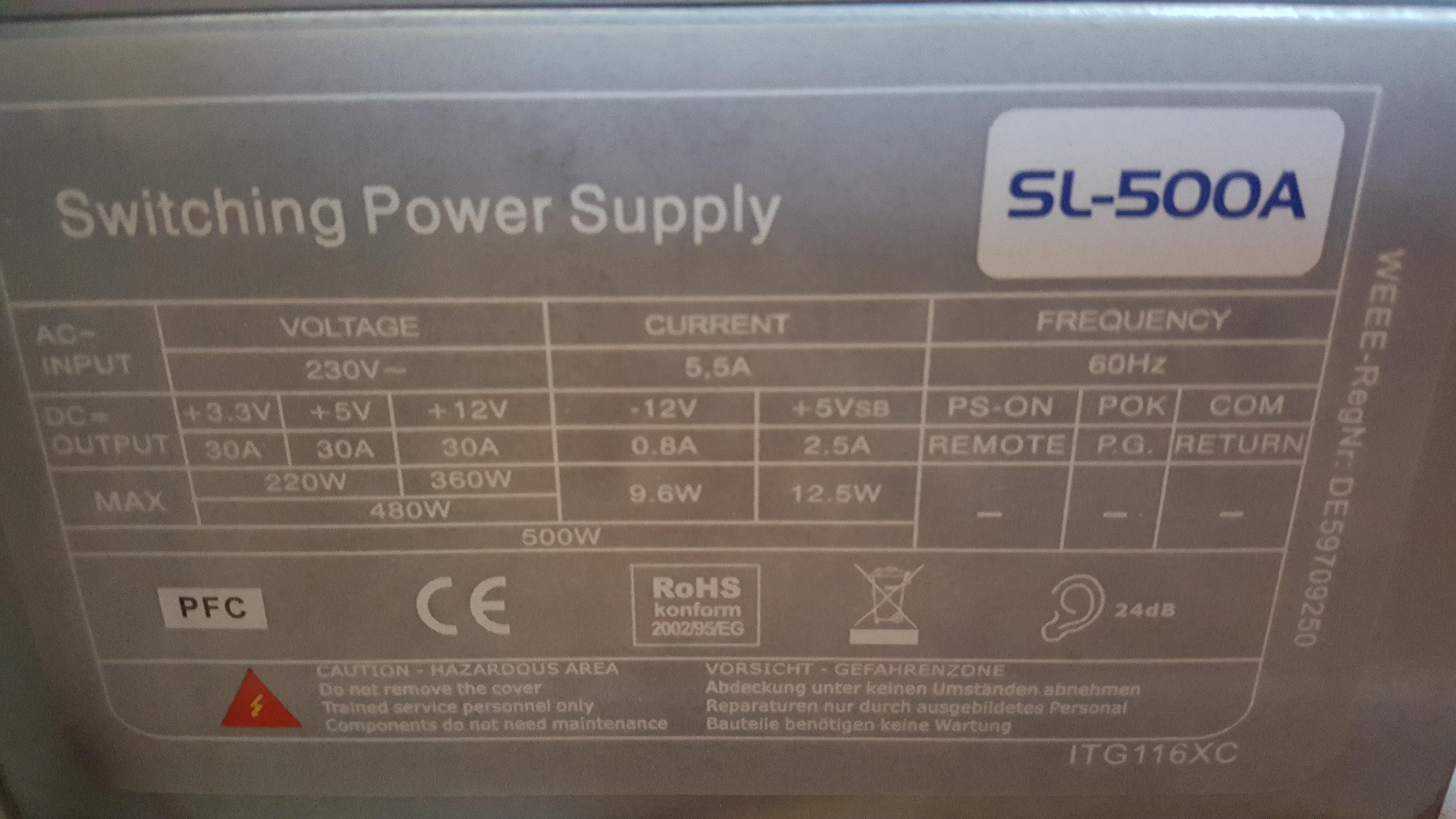

klingt schon stark nach graka. wenn das NT das problem wäre sollte die kiste einfach ausgehen. trotzdem: welches NT? mach mal ein foto vom aufkleber an der seite.

Das ist das Netzteil.

dein NT ist elektroschrott und sollte sofort ersetzt werden. CB hatte das anfang 2015 mal getestet. ein auszug aus dem fazit:
Dass einzelne Kandidaten wie das Inter-Tech SL-500A sich noch deutlich negativ vom Testfeld absetzen und mit besonders veraltetem Schaltungsdesign, erhöhter Restwelligkeit und spezifikationsverletzenden Spannungen aufwarten, sei der Vollständigkeit halber erwähnt. Solche Netzteile können die angeschlossene Hardware unter Umständen beschädigen und sollten daher nicht eingesetzt werden.
warum die teure Strix und nicht nochmal die Gigabyte Ti OC 4G? ich sehe nichts was den aufpreis von gut 10% rechtfertigt.
Also das Netzteil ist zumindest stark genug. Am nahe liegendsten ist ein Defekt der Graka, insbesondere wenn eine andere Graka funktioniert. Da die GraKa noch in der Gewährleistung und Garantie ist, würde ich mich an den Händler wenden.
Ein Testbericht bei Hartware zu diesem Netzteil hat als Fazit:
"Zum Inter-Tech Netzteil selbst: es ist schwer, beim SL-500A etwas Positives zu finden, wenn man bedenkt, dass sogar zehn bis dreizehn Jahre alte Netzteile, die eigentlich entsorgt gehören, bessere Leistung liefern."
https://www.hartware.de/2015/02/04/inter-tech-sl-500a/
Würde ich tauschen.
Dieses Netzteil würde ich prinzipiell tauschen....
