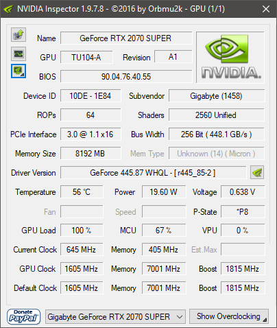

Ich habe jetzt alles mögliche probiert und gemessen und egal was ich mache, die GraKa geht nicht von den 1605 MHz runter, selbst nach Systemstart.

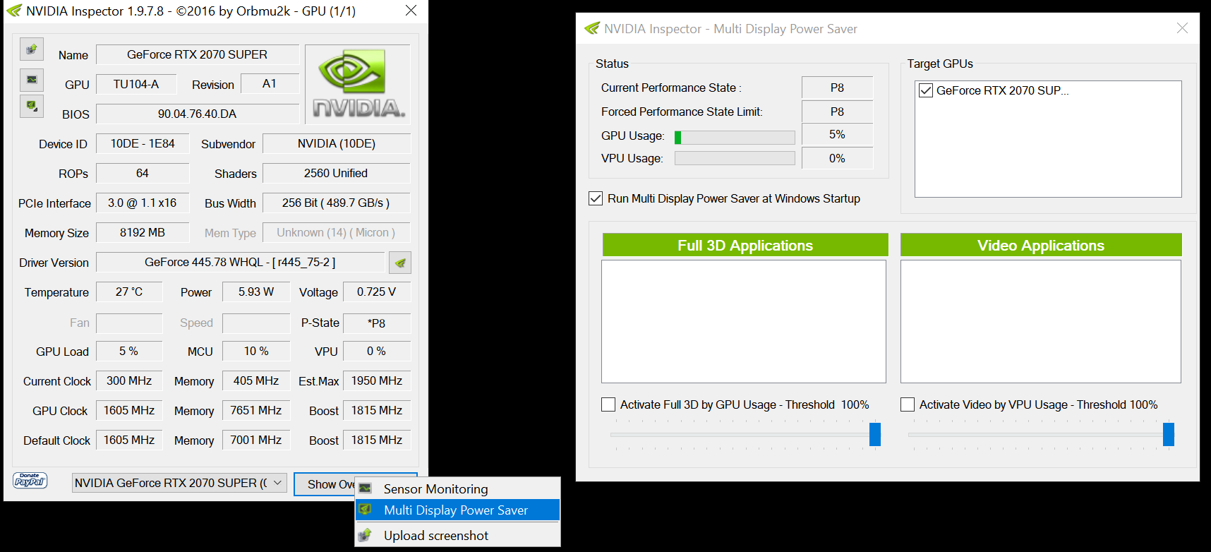

Ansonsten halt Nvidiainspector:
Rechtsklick auf "Show Overclocking" und Rest wie zu sehen.

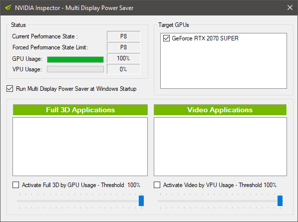

Das ist das Ergebnis und jetzt laggt alles.
Wieder deaktiviert und der Takt ist wieder auf 1605 MHz und es läuft flüssig.
Beeinträchtigt das die Leistung in Spielen und was genau macht das?
Er zwingt deine Karte in den P8 State.
Und mit den 2 Reglern unten kannst du bestimmen ab wann er das wieder aufhebt. (Kann man sogar via Rechtsklick ins Fenster Programme einzeln festlegen, die bei Start sofort den P8 State wieder aufheben)
Wie gesagt, eleganter wäre halt tatsächliche Ursache finden und eliminieren, anstatt über anderes Programm zu zwingen, da es hier und da mal blöde Nebenwirkungen haben kann.

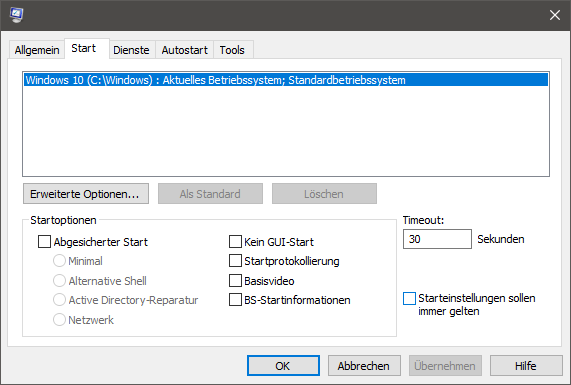

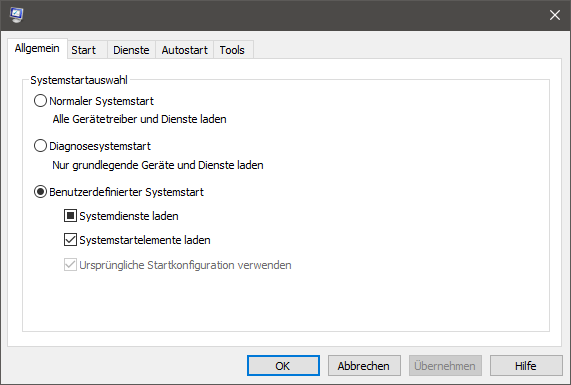

Könntest noch über msconfig alle weiteren unnötigen Dienste Deaktivieren und nach neustart über Taskmanager mal noch so das ein oder andere Killen z.b.
Ich sitz nicht an deinem Rechner, kann also nicht sehen was da alles läuft und dran rumbasteln. ;) (Inklusive Treiber per DDU runterschmeißen und frische Neuinstallation versuchen)

Dort auf den Reiter Dienste oben, dann unten "Alle Microsoft dienste ausblenden" anhaken und schauen was noch an unwichtigem kram über bleibt und haken davon rausnehmen. (Übernehmen unten rechts danach nicht vergessen)

Nicht das wir uns da missverstehen, den Haken "Run at Windows Startup" war auf den Nvidia Inspector bezogen.
P.S.: Im Inspector kannste per Rechtsklick die Programme hinzufügen die bei Start den P8 State sofort aufheben (also dann nicht mal deine unten eingestellten % erreichen muss)
Das habe ich schon erledigt. Bis auf zwei Dienste alles deaktiviert, neu gestartet und keine Änderung. Habe ebenfalls noch MSI Afterburner und Anhang zurückgesetzt und deinstalliert, neu gestartet, aber auch keine Änderung.
