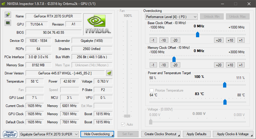

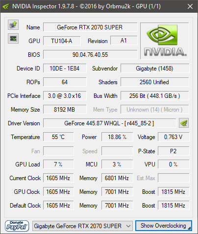

Das ist im Idle
Wenn ich das richtig sehe hat du im Isle 1600MHz. Also tacktet die Karte nicht runter
Lade den Nvidia inspector und nutz die Multimonitor Funktion. Da kannst du Sachen wenn sie GPU nur 10% genutzt wird, soll sie mit max. 200MHz laufen.
Die läuft nie unter 1605 MHz obwohl ich inzwischen im Nvidia Control Panel den Energieverwaltungsmodus auf adaptiv gestellt habe
Deshalb ja auch der Nvidia Inspector. Mit dem kann man die Karte dazu zwingen runter zu takten. Das Problem liegt bei dem Treiber von Nvidia und hohen Wiederholungsraten oder Multimonitor-Setups. Die kriegen es einfach nicht hin, dass die Karte dann zuverlässig im Idle runter taktet. Dadurch wird sie natürlich sehr heiß, was dazu führt das die Lüfter laufen müssen.

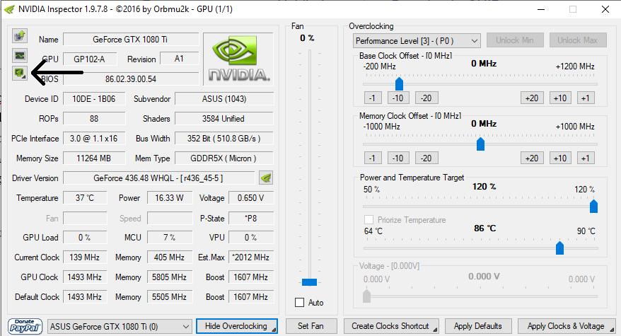

Ich habe den Inspector bereits installiert. Ich verwende nur einen Monitor. Wie kann ich das denn damit einstellen?
Den Button klicken, dann sollte der Multimonitor Powersaver starten (auch ohne zweiten Monitor).
