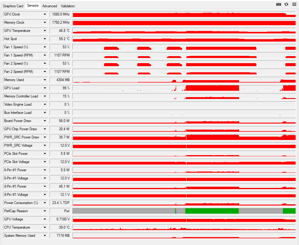

also jetzt habe ich Treiber erneut deinstalliert und gleich mal den MSI Kombustor laufen lassen und das selbe Spiel. die ersten Sekunden taktet er gar nicht rauf und dann bloß auf 1770mhz. Im gpu z steht 99% Auslastung aber Temperatur bleibt unten und Lüfter gehen gar nicht erst an, nur ab und zu mal kurz wie als webb die karte im idle ist. Hab auch paar screenshots gemacht. Der gpuz screenshot , da läuft bereits der der kombuster burn in test in 2k.
was mich wundert das nicht mal die Lüfter angehen bei einem 99% Auslastung.
Jetzt habe ich den Superposition Benchmark in 4k Optimized laufen lassen , karte taktet sofort runter sieh screenshot.
