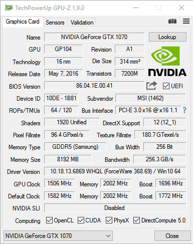

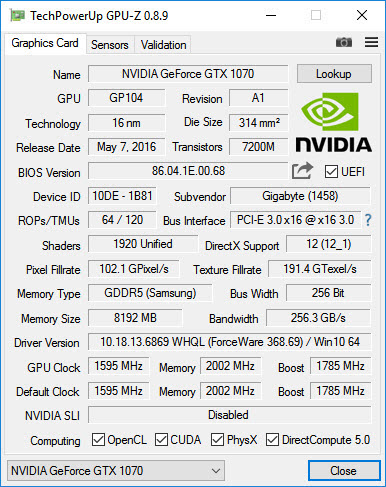

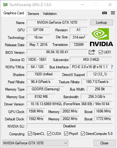

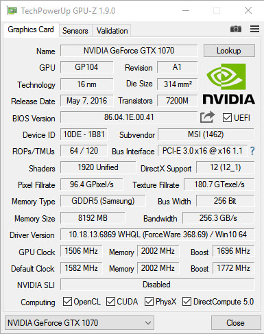

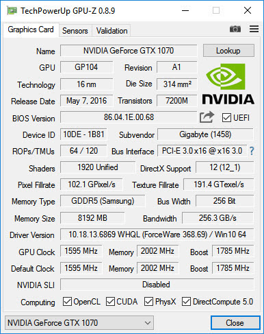

bzgl. des Speicher habe ich mal geschaut und laut CPU-Z ist bei beiden Karten Samsung verbaut.
@Tazzman68
Dann würde ich sagen, treib den Speichertakt in die Höhe. Ich musste nach ein Paar Stunden das OC ein bisschen zurück fahren. Und erreiche nur noch Chip +100 / RAM +300. Insgesamt sicher eine gute Leistung, doch mit Samsung hätte ich mehr Spielraum. :)

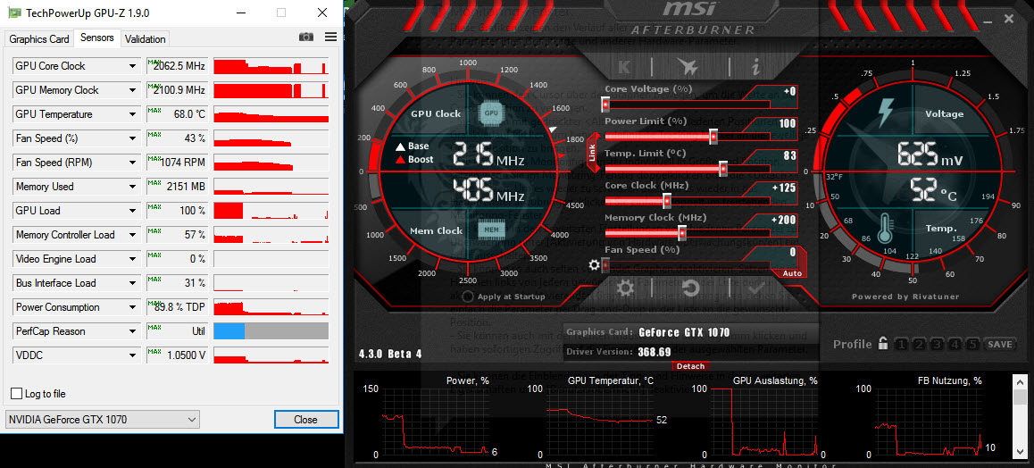

Ich habe die verschiedenen Modis nochmals angepasst!
Silent + neuen Bilder
Gaming + neue Bilder
OC + neue Bilder
OC (+125/200) +neue Bilder
Sorry, irgendwie war mein GPU-Z auch noch auf die Gigabyte Karte fixiert. Die neuen Bilder sollten jetzt aber passen!

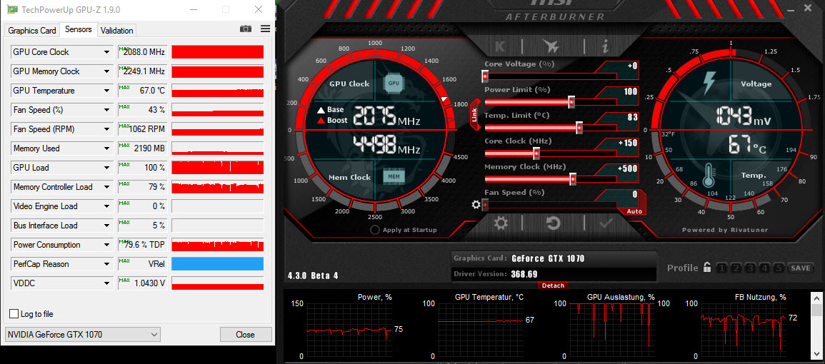

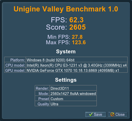

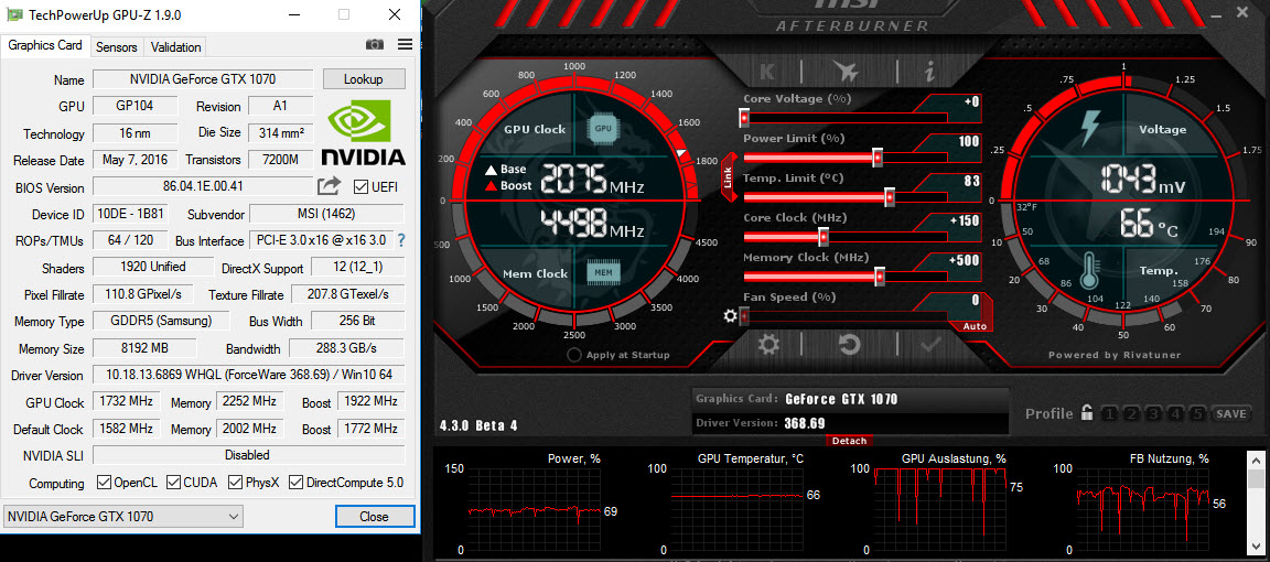

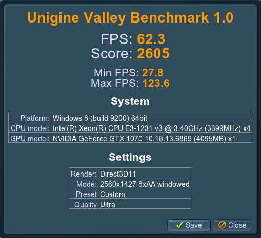

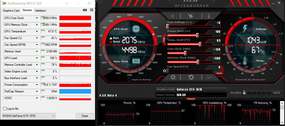

Gerade mal einen schnell Test gemacht, im Valley gab es keine Probleme.

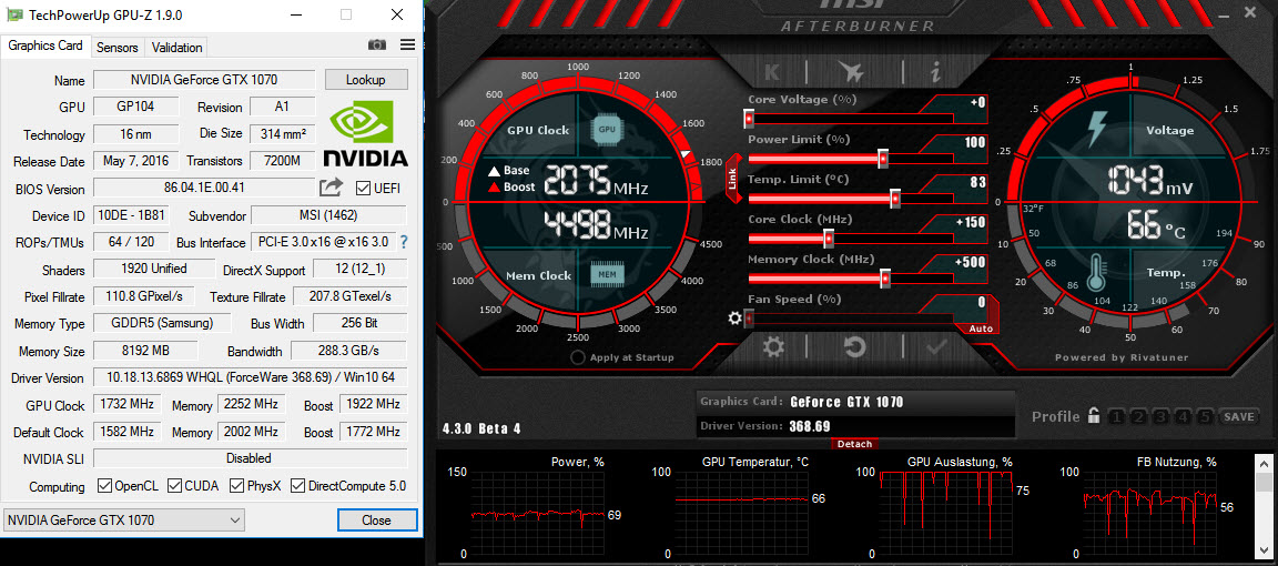

OC 150 / 500 Mode:
• Chiptakt: 1707 Mhz +125
• Boost: 1922 Mhz
• Speicher: 2252

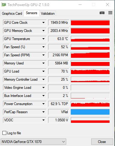

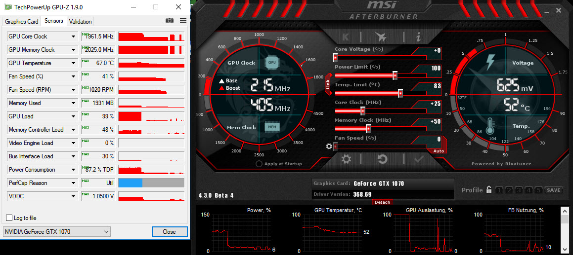

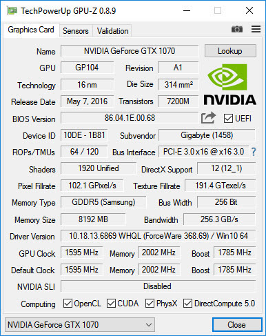

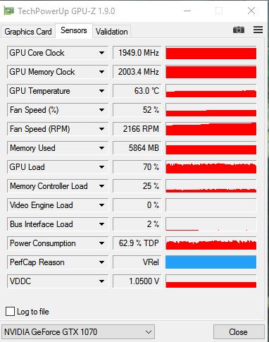

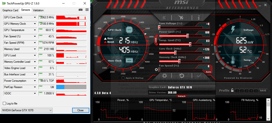

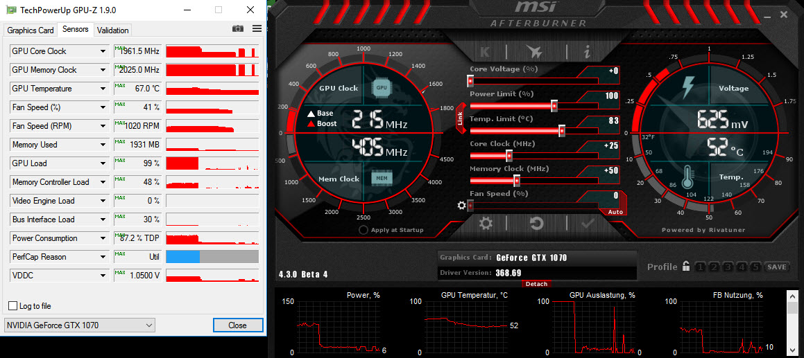

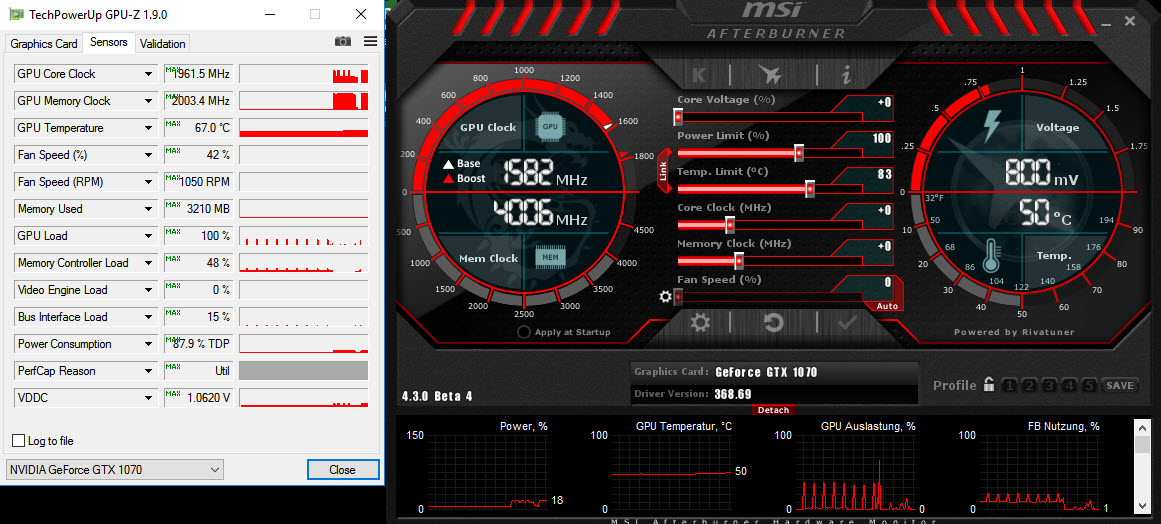

hallo,
ich habe die 1070 G1 nun seit 2 tagen, in gpuz wird der boost wie bei dir mit
1785 Mhz angegeben , im game zeigt mit der msi afterburner 1949 Mhz an,
im oc mode sind es dann ca 1965 Mhz.
im eco modus sind es immer noch 1850 Mhz +- .
von der G1 bin ich doch etwas enttäuscht , hatte vorher die gigabyte 970 oc 3x die
ich deutlich leiser empfunden habe.
leider passt die palit nicht in meinem sys, der sata anschluss für meine ssd ist leider
im weg, nochmal werde ich die karte nicht tauschen,muss dann halt mit der `lautstärke´ leben.
die grafik zeigt die G1 auf die schnelle in ark ca 7min, die temps steigen
dann bei mir bis 66° bei 2h spielzeit.
manuelles oc habe ich noch nicht betrieben, spiel auf 1080p und da langen mir
die fps bisher eindeutig .
Bei den Temperaturen bin ich mir nicht mehr ganz sicher ob ich den Lüfter über das Gigabyte Tool auf "Silent Mode" hatte, aber auch dann sollte und dürfte die Karte nicht so Warm werden. Vor allen sollte die Karte dann auch nicht so Laut werden und sich anhören wie ein Föhn!
Kannst ja mal Testen wie das bei dir aussieht im Gaming Mode; OC Mode; OC Mode +100/200; OC Mode +125/200.
Einmal "Auto" und einmal "Silent" FAN Steuerung.
@Micday
Dein GPU-Z Screen verdeutlicht, wie schlampig Gigabyte gearbeitet hat. ~70% Last, 63°C ok - sieht ja ziemlich gut. Doch dann die Fans bei über 2100rpm :freak:
Ich würde mir unbedingt eine eigene Lüfter Kurve erstellen oder die Karte gleich Austauschen, weil da eh kein Spielraum ist, siehe Tazzman68's Ergebnisse.
eine lüfterkurve habe ich mir erstellt, ist soweit auch ganz ok, nur wie ich schon geschrieben hatte,
die 970 oc 3x war doch ein wenig leiser bei ca 65° , auch war der kühlkörper selber ein ticken länger.
ich muss dabei sagen , dass ist nun jammern auf höchsten niveau , 2 freunde empfinden die G1 als
leise, lange rede kurzer sinn, würde die karte nur dann empfehlen für leute die in meiner situation sind,
dh, ist das gehäuse/board zu schmal , zu klein, wie in meinen fall , dann kann man zur G1 greifen.
ich füge später nochmal eine gpuz grafik ein, wenn ich ca 3h ark gezockt habe.

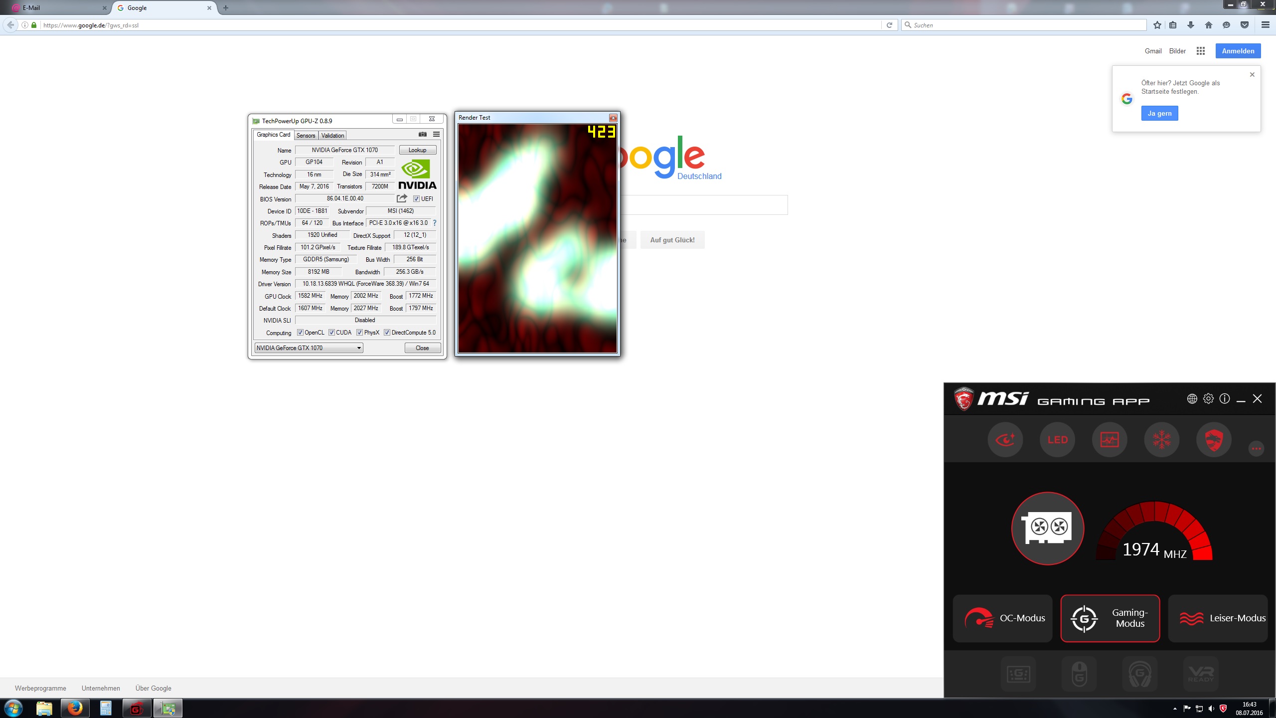

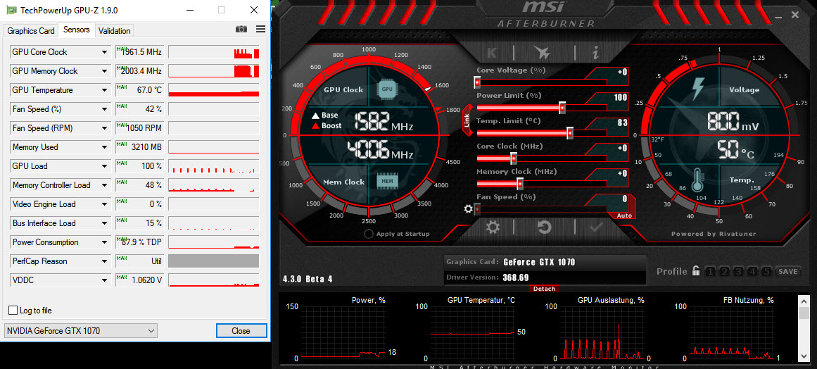

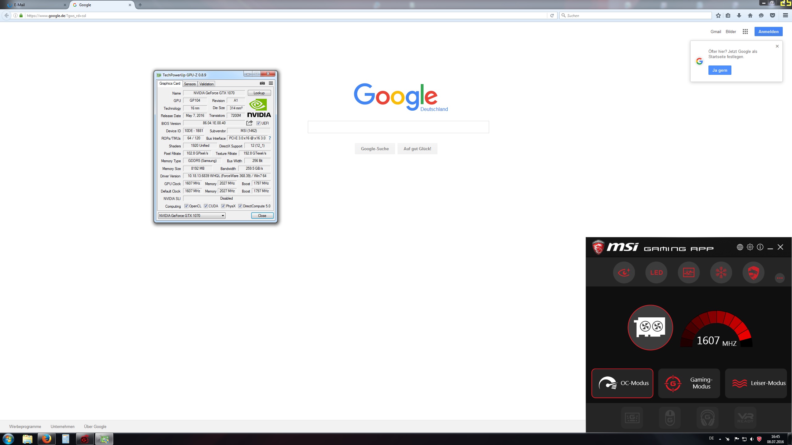

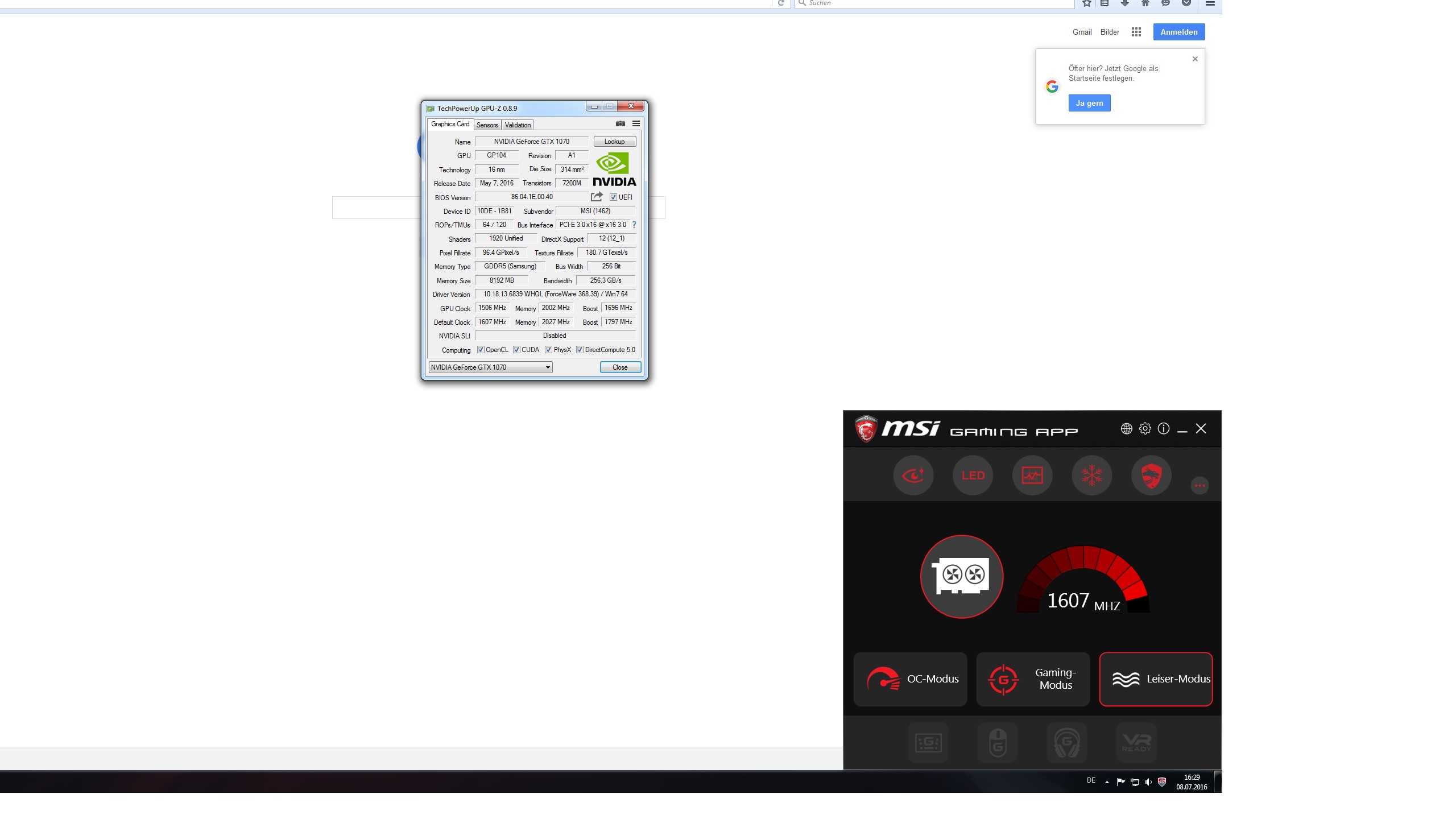

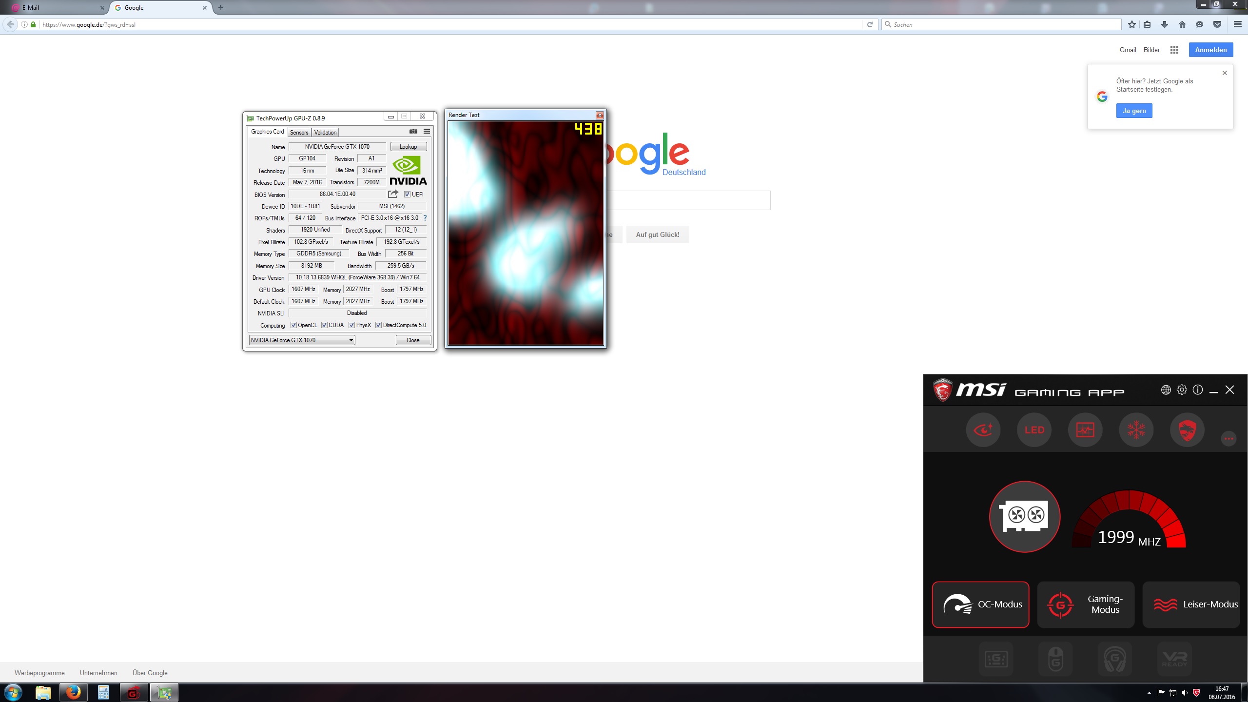

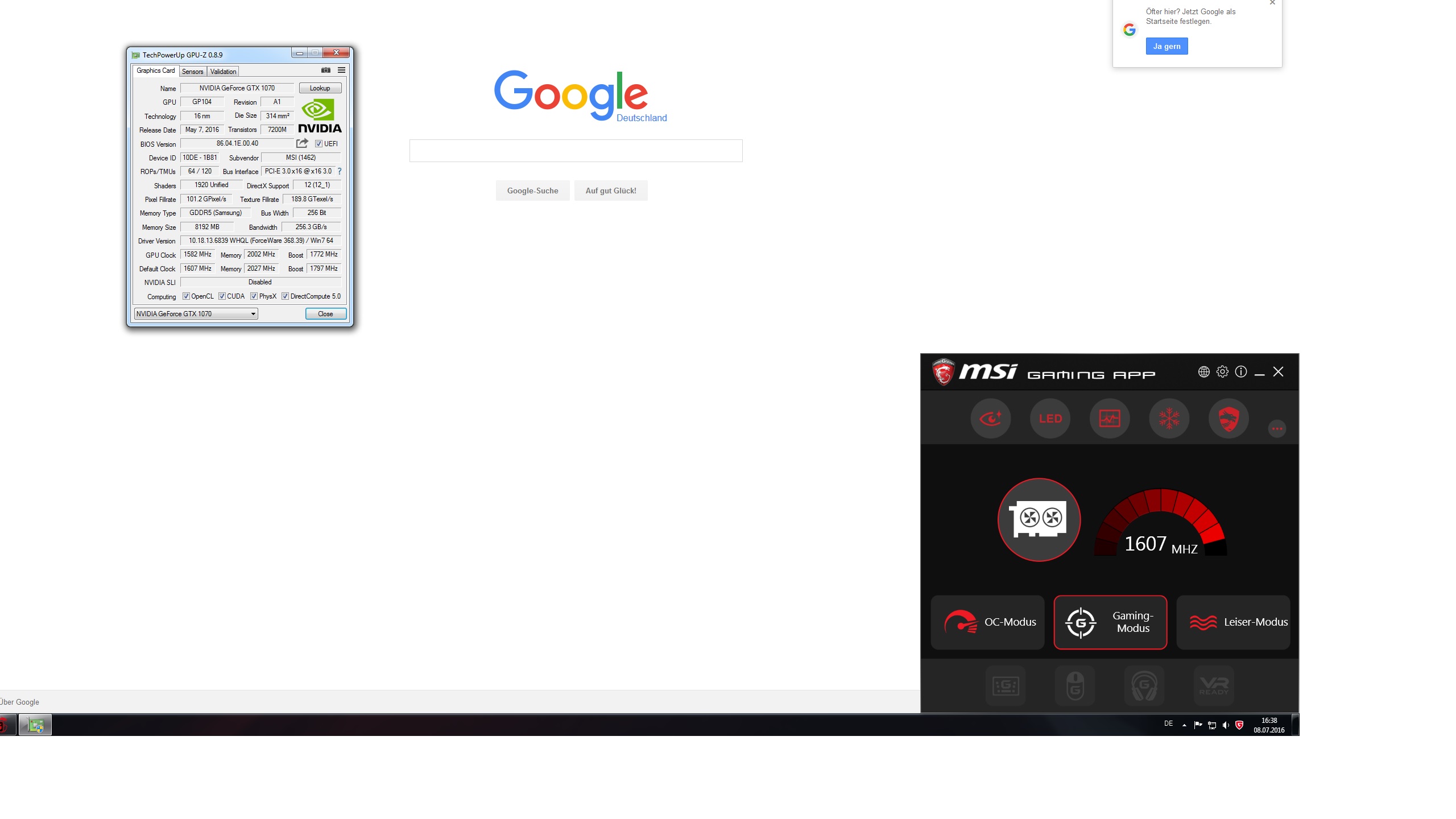

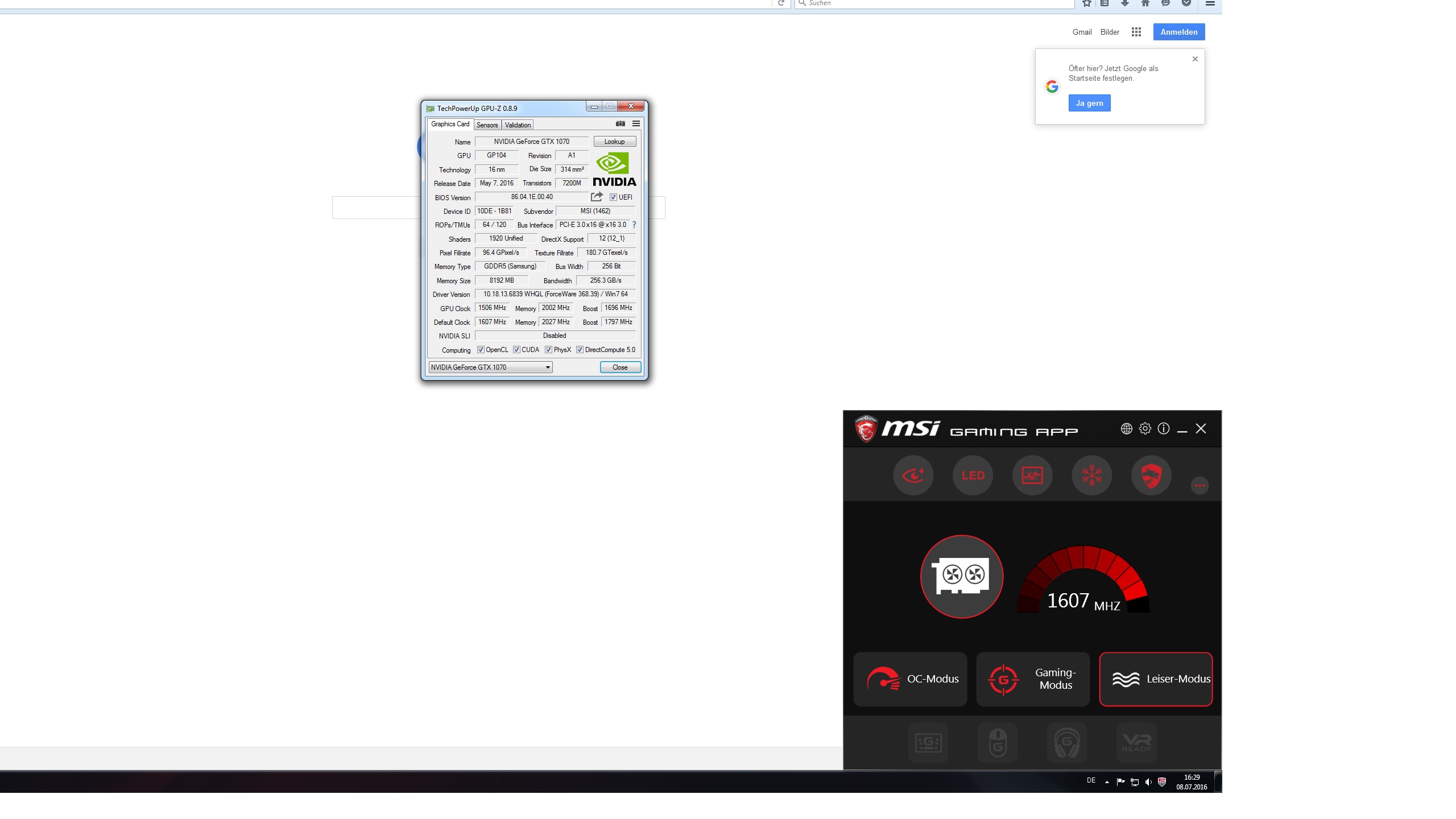

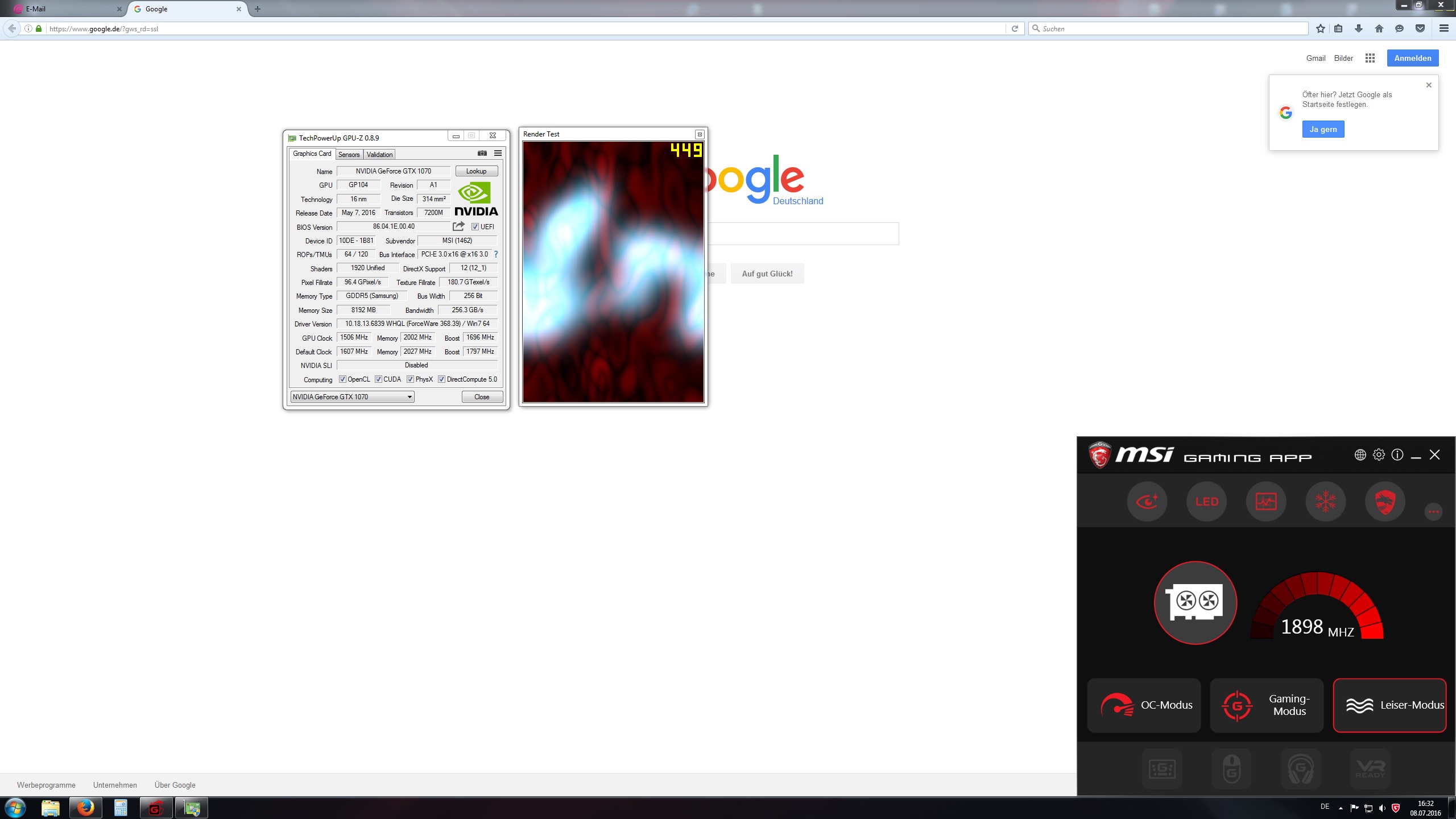

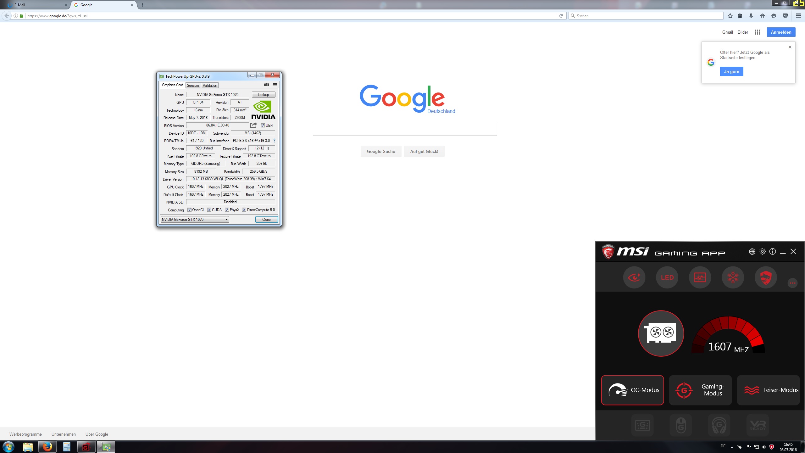

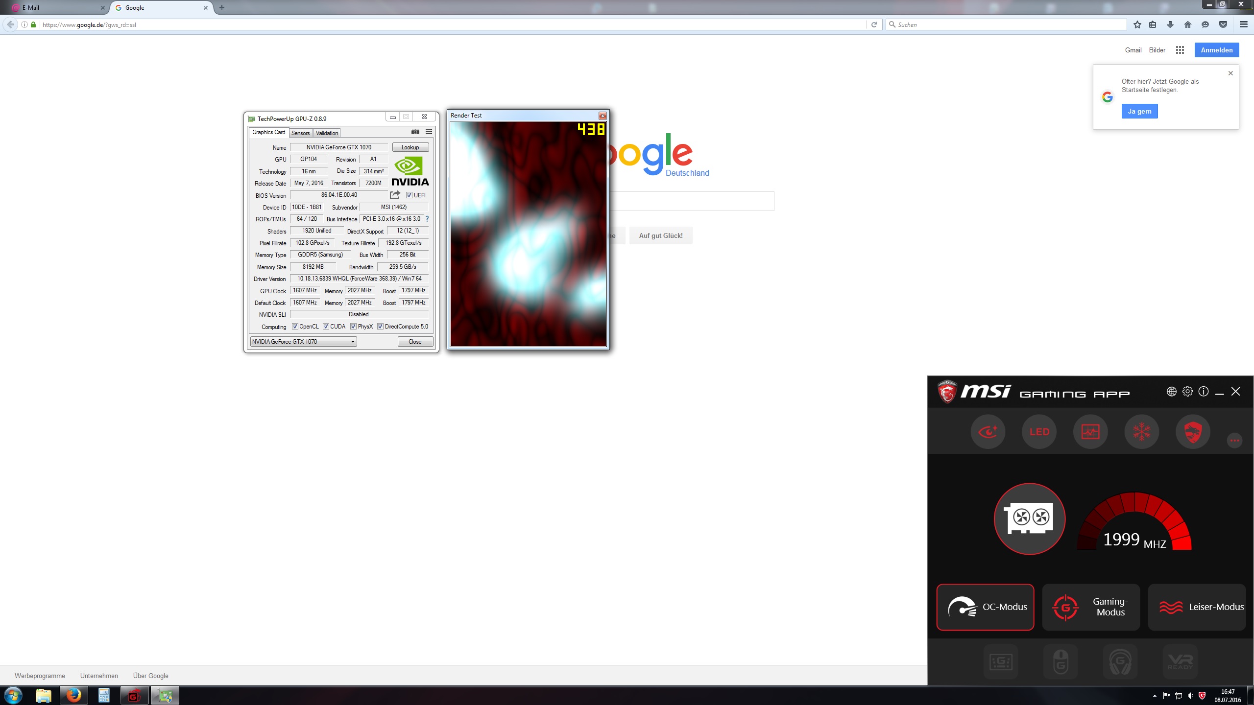

Das stimmt, das Gaming Bios wird auf 1582 Mhz Default eingesellt und das OC Bios von MSI wird auf 1607 Mhz einstellt Default.
Wenn man die Gaming App benutzt bleibt der Default bei 1582 bzw. 1607 Mhz, nur der Boost ändert sicht mit silent, Gaming oder OC Modus:
Silent Clock:
Silent Boost:
Gaming Clock:
Gaming Boost:
OC Clock:
OC Boost:
oka schrieb:
@ TE
Verwechselst du nicht etwas wegen dem Bios und den Taktraten?
Gem MSI gibt's 3 Modi:
- 1607 MHz / 1797 MHz Kern-/Boost-Takt (OC Mode)
- 1582 MHz / 1771 MHz Kern-/Boost-Takt (Gaming Mode)
- 1506 MHz / 1683 MHz Kern-/Boost-Takt (Silent Mode)
https://de.msi.com/Graphics-card/GEFORCE-GTX-1070-GAMING-X-8G.html#hero-overview
Soweit ich das verstanden habe hat MSI ein BIOS-Update herausgebracht, welches die Karte per default unter dem OC-Modus laufen lässt, anstatt dem Game-Modus.
Anhang anzeigen 569097 Anhang anzeigen 569098
Ahh Ok, Danke für den Screen! Ich hatte ja die Palit GTX 1070 Game Rock Non-Premium [habe ich letzte Woche Samstag an meinen Bruder abgegeben, Schnief!] und die hatte ja auch den Samsung Speicher und der ließ sich wie auch schon bei den GTX 970er Modellen sehr gut übertakten und ist ja auch als sehr OC freudiger Speicher bekannt, dies hatte ich ja auch schon dem User ODST so mitgeteilt. Dieser besitzt auf seiner MSI GTX 1070 Gaming X den Micron Speicher [den ich bisher noch nie hatte] und dieser lässt sich doch recht bescheiden übertakten.
Und da ich mir jetzt ja auch die MSI GTX 1070 Gaming X bestellt habe,weil Verfügbar [die aber leider erst Morgen am Samstag Vormittag bei mir eintrifft, eigentlich dachte ich das diese schon Heute bei mir ankommt, Schnief], ist es natürlich interessant zu erfahren, welcher Speicher denn so bei der MSI verwendet wird. Deshalb hatte ich diesbezüglich bei Dir nachgefragt, von daher bin ich ja mal gespannt, welchen Speicher ich Morgen bei der MSI präsentiert bekomme.
Bezüglich Speicher und OC Verhalten, bin ich bisher mit Samsung und Elpida am besten gefahren, Hynix war bei mir meist sehr Bockig was OC anging und Micron hatte ich noch nie daher kann ich dazu nix sagen. Aber die Werte Deiner MSI sehen doch ganz gut aus, was die Temps betrifft, war meine Palit noch einen Tick besser als Deine MSI, aber nur ein paar Grad.

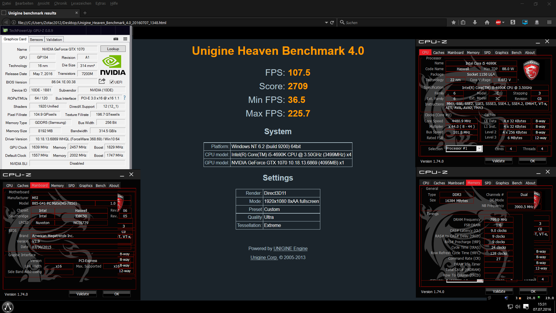

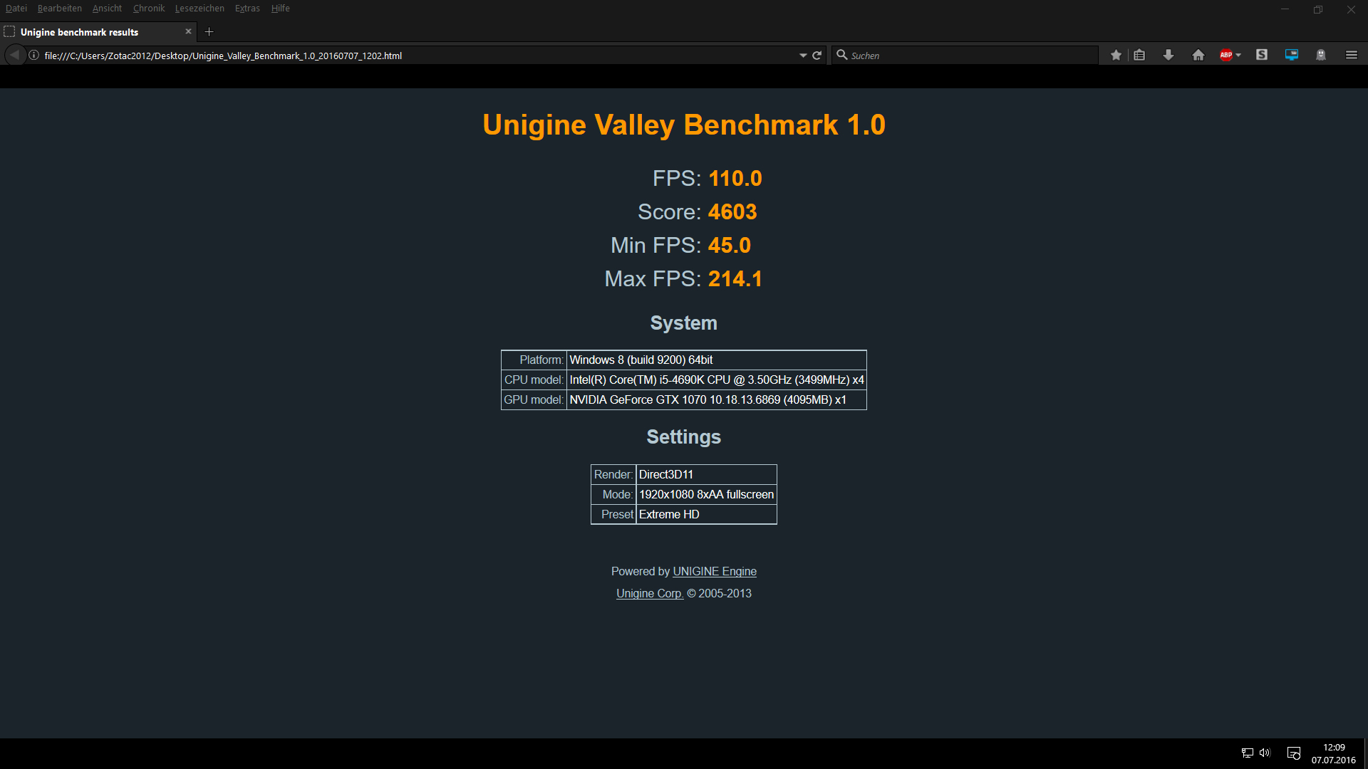

Hier habe ich mal die Screens vom Benchmark, die ich mit meiner Palit gemacht hatte [die jetzt mein Bruder hat]:
Palit GTX1070 Game Rock mit Unigine Heaven 4.0.jpg Palit GTX1070 Game Rock mit Unigine Valley 1.0.jpg
@Zotac2012
Ja übertreibs. Du hast einfach so mal >600 Punkte mehr, wie ich. :(

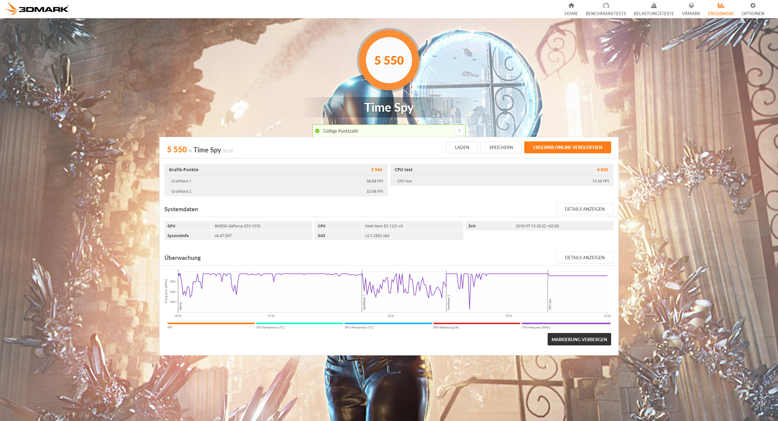

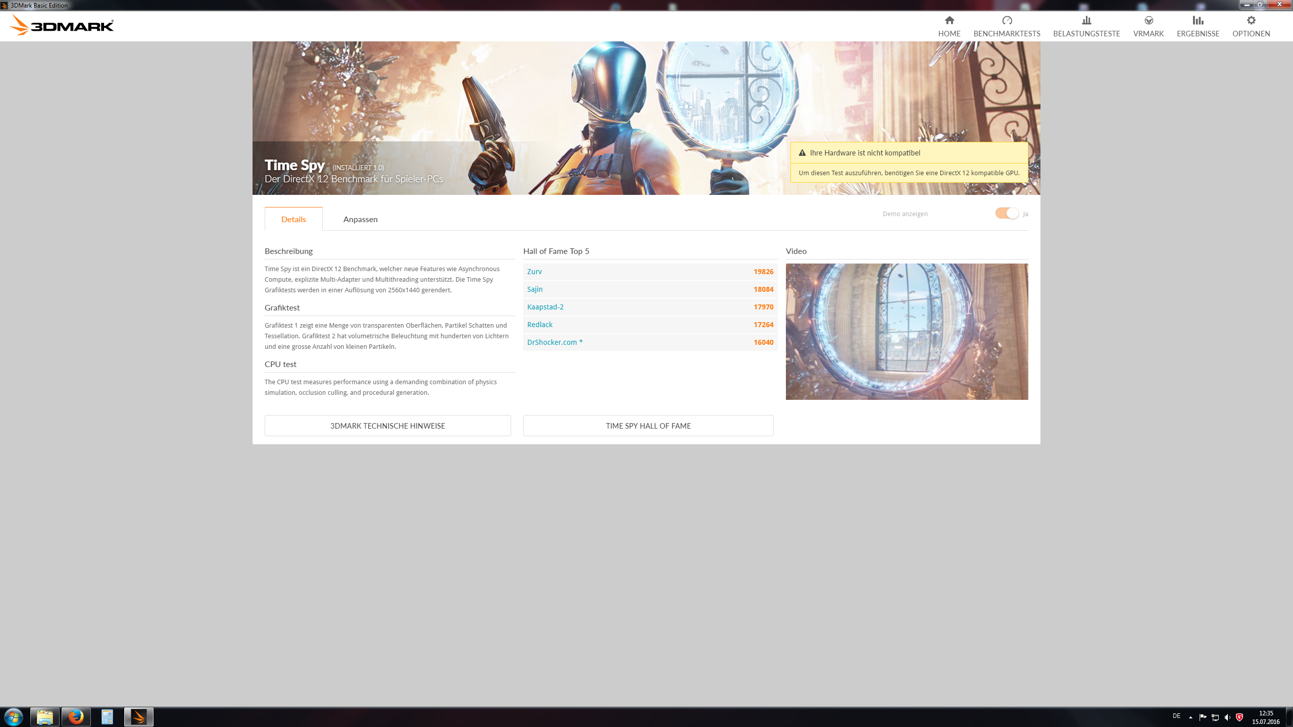

Bin gerade mal am Installieren von 3d Mark...

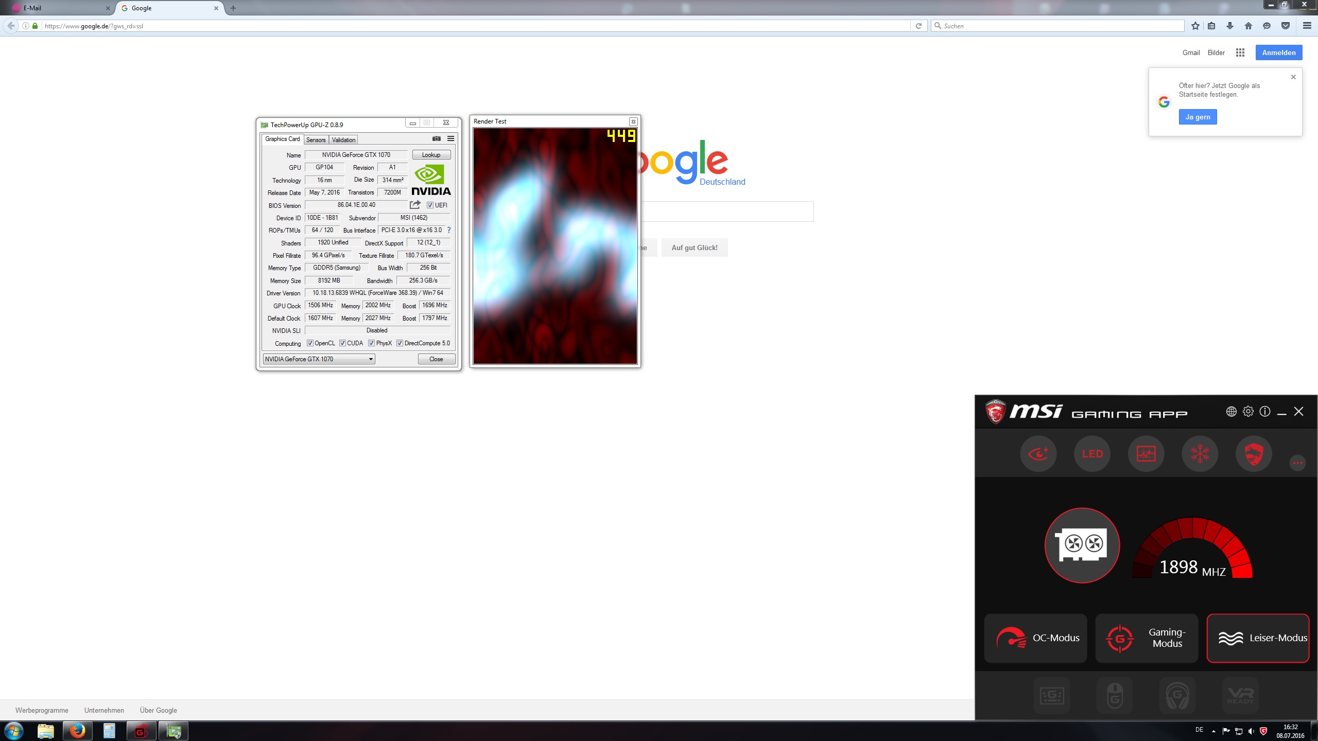

Wollte die Karte eigentlich im Silent Modus durchlaufen lassen aber das geht ja nun nicht mehr weil der Clock Takt fest auf Default eingestellt ist ?

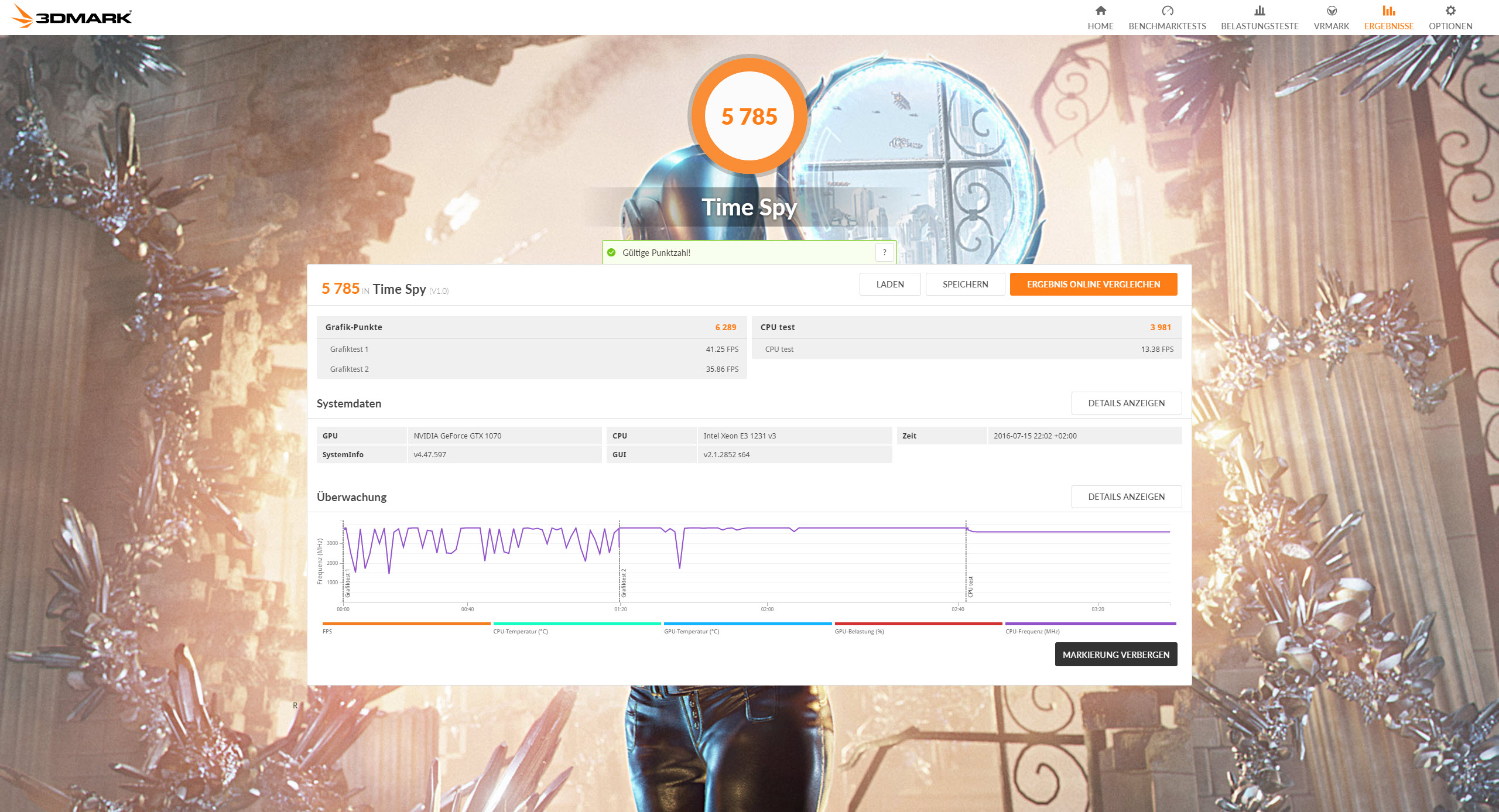

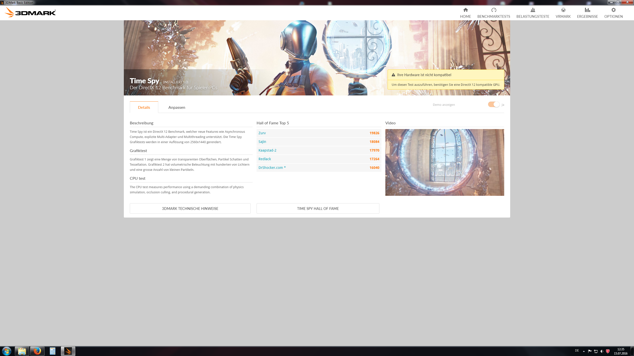

Ach was ist das:
Grafikkarte überstützt kein Direkt 12?

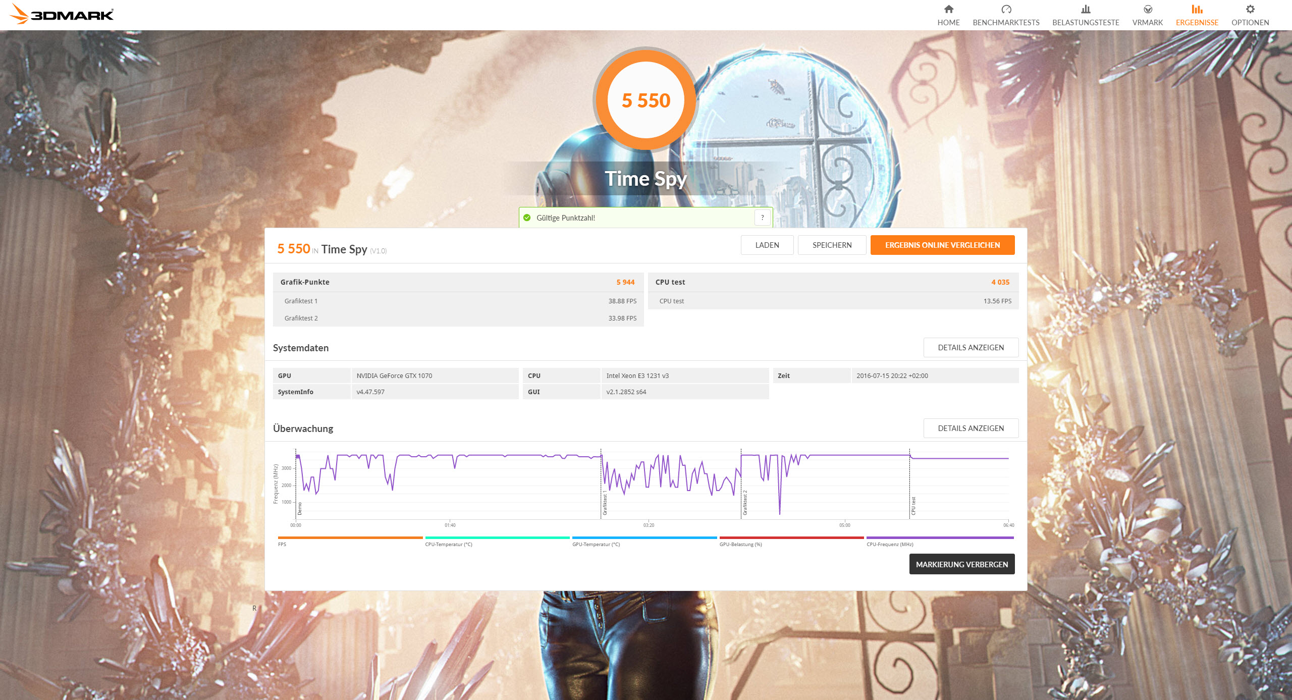

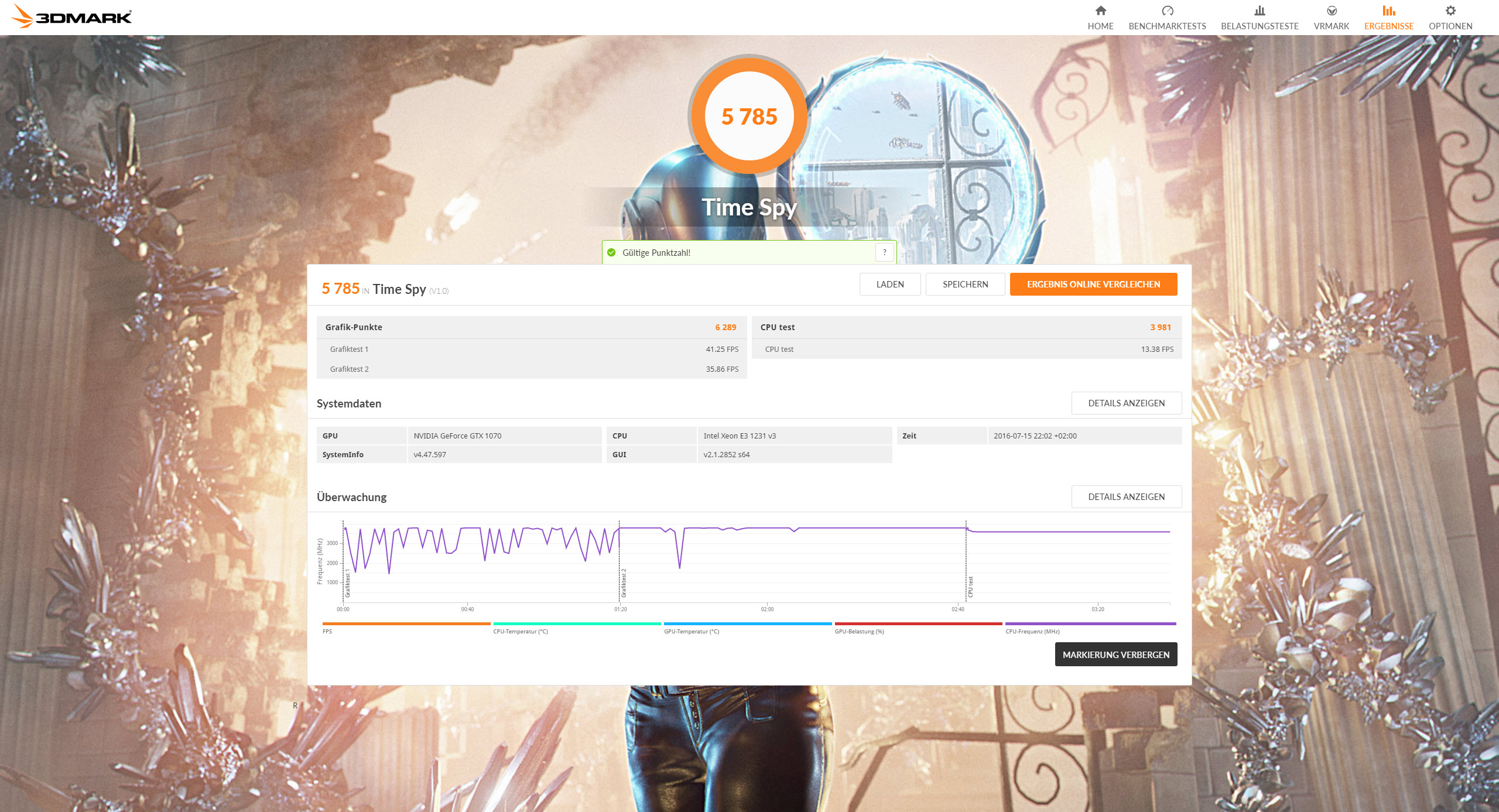

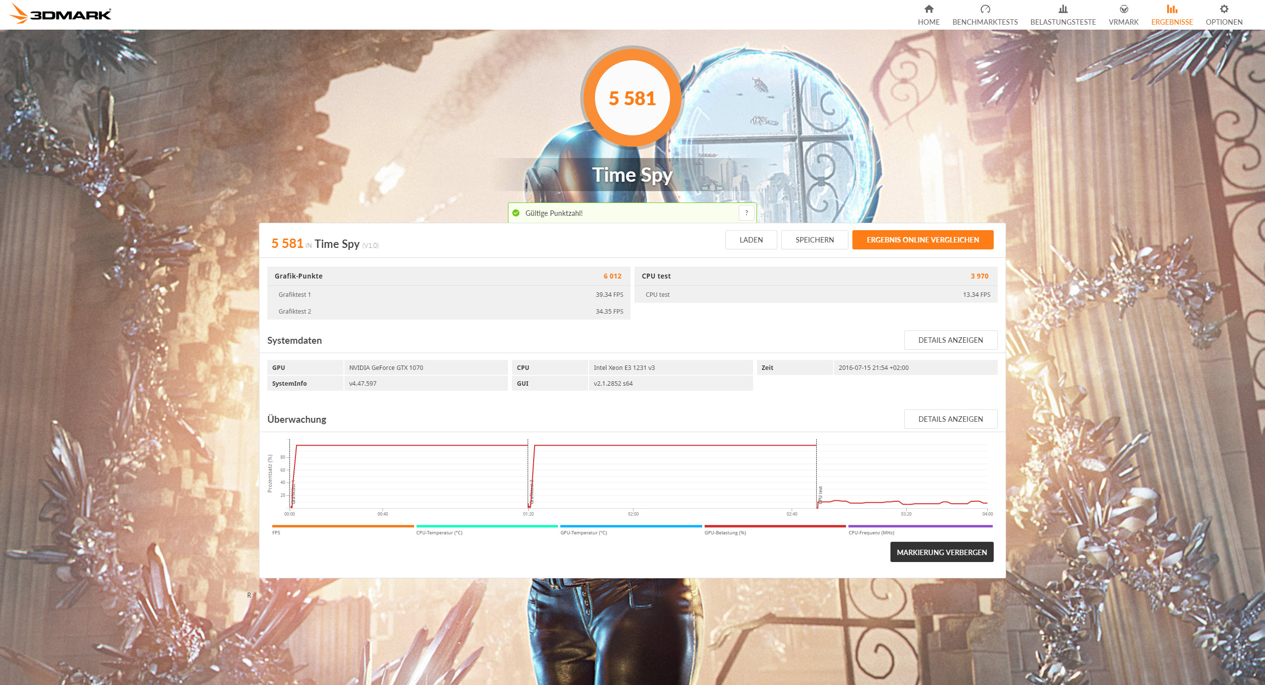

Habe grade mal den 3D Mark Time Spy getestet.....
GM Mode:
• Chiptakt: 1582 Mhz
• Boost: 1771 Mhz
• Speicher: 2002 Mhz
OC Mode:
• Chiptakt: 1607 Mhz
• Boost: 1797 Mhz
• Speicher: 2027 Mhz
OC Mode +125/200:
• Boost: 1897 Mhz
• Speicher: 2102 Mhz
