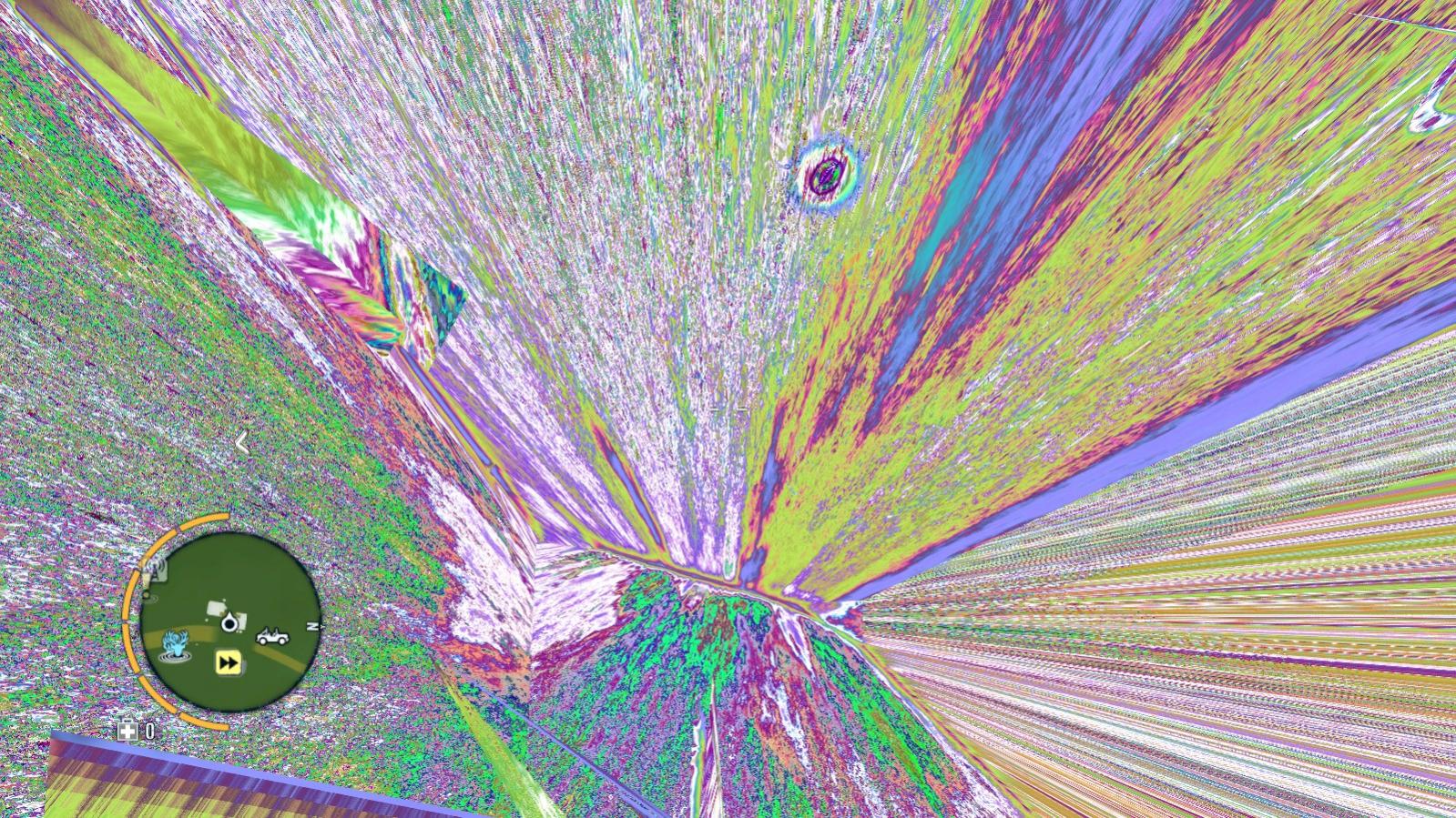

kurioser weise bekomme ich in far cry 3 Grafikfehler mit 320.0 lol.
als hätte jemand ein Farbeimer mit vielen bunten Farben in die map gekippt
vielleicht gibt es ein Zusammenhang..
habe auch mehrere Bilder gemacht, falls das nicht ausreicht...
