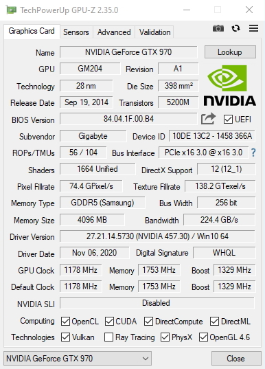

@zeg Danke Dir für den Hinweis mit dem Tool, das habe ich direkt mal ausprobiert.
Außerdem habe ich mich mal an den Hersteller der Karte wegen eines aktuelleren BIOS/einer aktuelleren Firmware gewendet, mal sehen was sich da so ergibt.
Heute startete die Karte übrigens anstandslos mit dem Monitor an DP1. Auf jeden Fall wird das weiter beobachtet.
