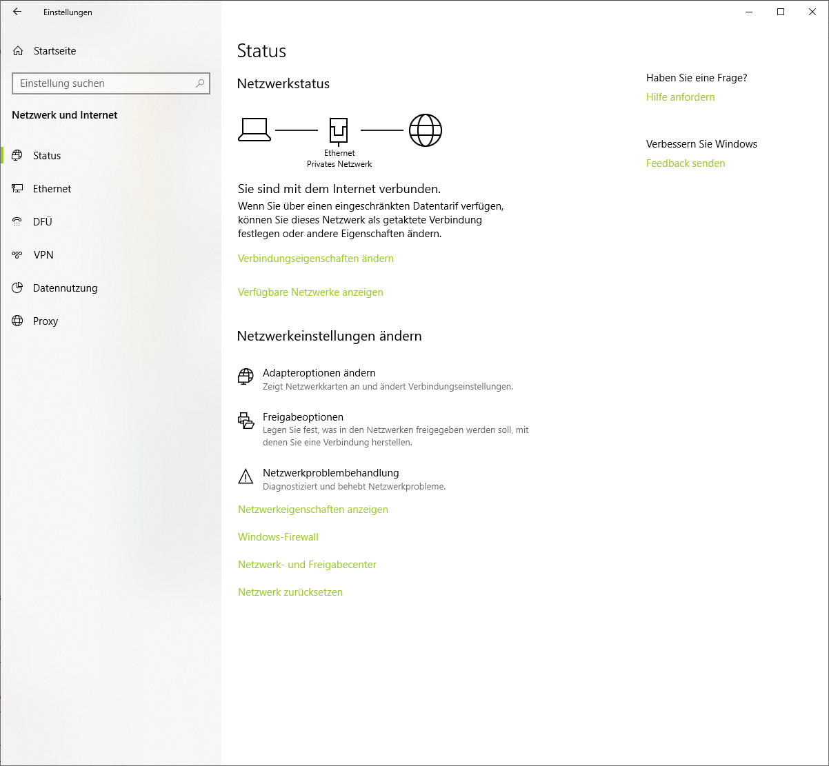

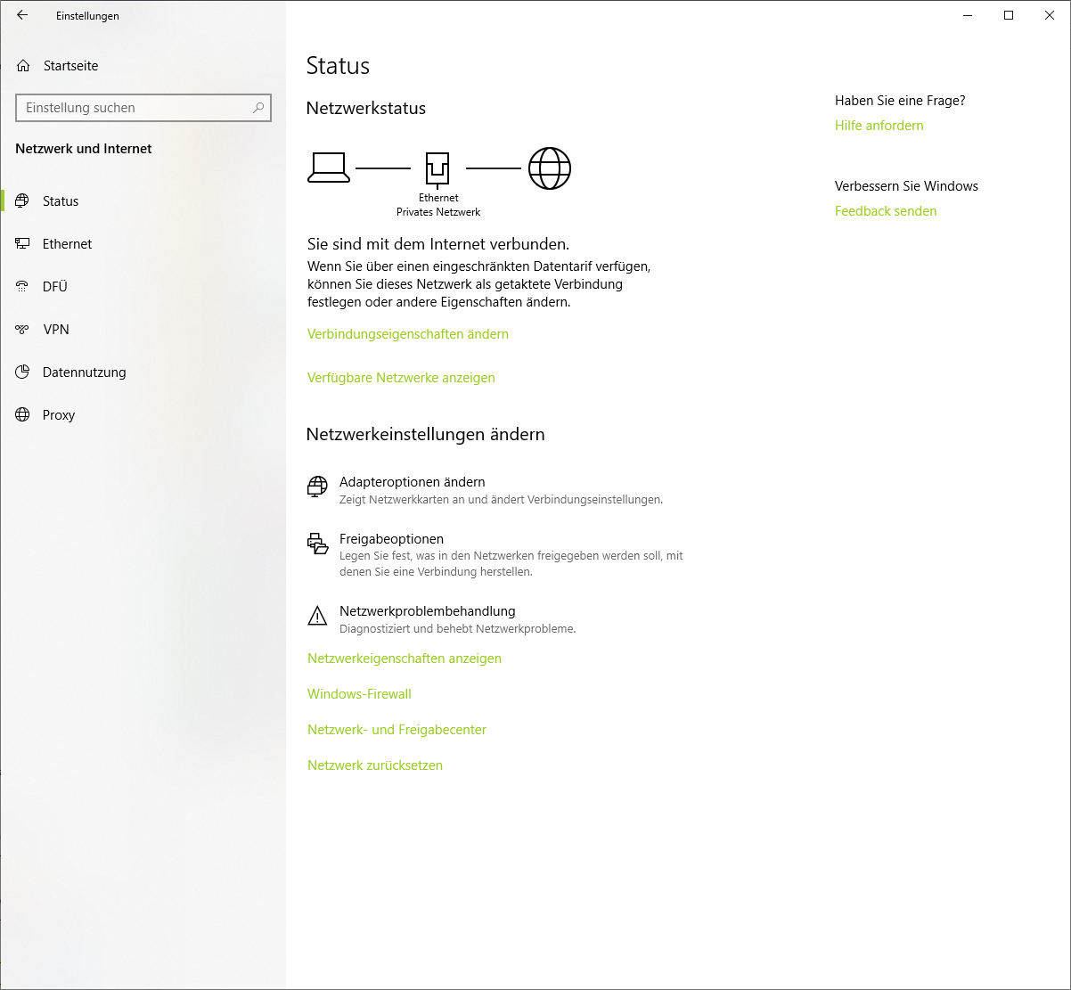

Ansonsten führe eine "Netzwerkproblembehandlung" durch oder setze einfach mal die Netzwerkeinstellungen zurück (s. Screenshot). Vielleicht ergibt das ja einen Anhaltspunkt.
