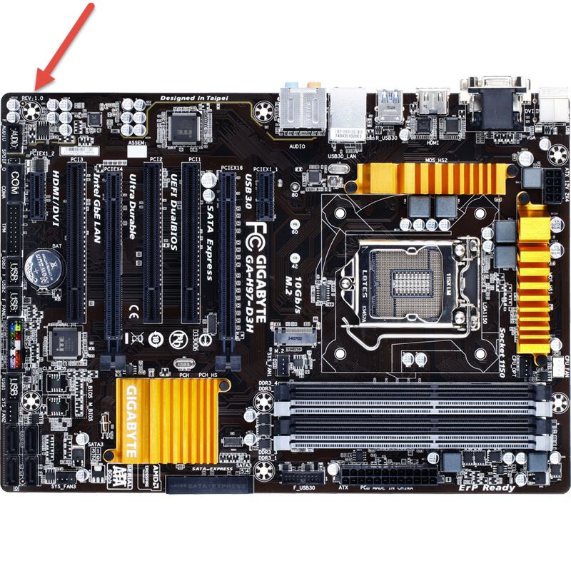

Die Rev. kannst du unten links, siehe Bild und mit Pfeil markiert, ablesen.
Danke, die Revision ist 1.0
