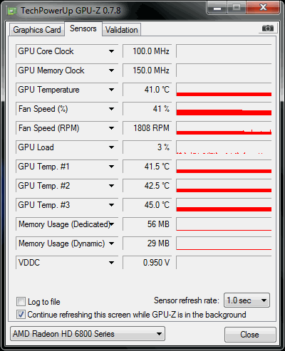

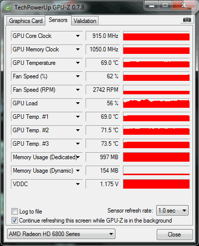

Habe folgendes Problem,denn ich glaube meine 4 Jahre alte Gigabyte HD 6870 Grafikkarte wird sich demnächst verabschieden.Die Temperatur geht beim zocken bis 70C was ansich nichtmal schlimm ist aber der Lüfter macht mich irre,habe mal mit GPU-Z einen Screenie gemacht und ich hoffe ihr könnt mir sagen ob ich mit meiner vermutung richtig liege
Einmal im Idle
und dann noch beim Zocken
du hast kein problem
deine grafikkarte wird sich nicht verabschieden
und nein es ist nicht winter
es sind 30°C draußen
somit: die grafikkarte ist wärmer, der lüfter dreht höher
du könntest dich ja auch einmal informieren, welche temperaturen die grafikkarte abkann
Wo kann ich dass denn checken wieviel die GraKa verträgt ?
Erstmal danke für die Antwort dann bin ich ja beruhigt,es dürfen aber immernoch Meinungen gepostet werden ;)
grundsätzlich können karten (siehe 290X usw.) bis zu 90~100° C ab, aber da versucht man natürlich darunter zu blieben, am besten <80° :) in der Regel hat man da dann auch etwas Spiel um den/die Lüfter niedriger laufen zu lassen (per Afterburner etc.) ;)
bei deinen knapp 70° -> lüfter runter stellen, probier mal (zum testen) konstant 45% und schau wie warm sie wird, ggf. dann etwas mehr und auch weniger einstellen ;)
wenn du weißt, wie viel du benötigst, passt du die lüfterkurve an bzw. erstellst dir eine!
Öhm sind doch tolle Werte
Alles super, sehe da keinerlei ungewöhnliche Werte.
Wenn da jetzt 95° bei 100 % Lüfter wären dann würde ich mir Gedanken machen aber so....
Alles easy
