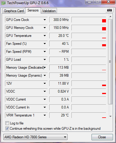

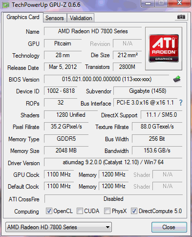

Hmm ...klingt komisch. Treiber haste alle auf dem "neusten" Stand ? Wird die Graka korrekt im System angezeigt ? Was sagt gpu-z ?
Ja die Treiber sind auf den neusten Stand. Die graka ist einfach voll ausgelastet, ich sehe das an meinem kleinen Bildschirm von der Tastatur. Die Karte wird auch korrekt im System erkannt. Was für Daten möchtest du von GPU-Z wissen?
Mach mal bitte ein Screenshot -> Graphics Card, Sensors
Habe MSI Afterburner wieder deinstalliert, also jetzt nicht wundern wenn die standart mhz da stehen
Sieht alles normal aus. ;)
