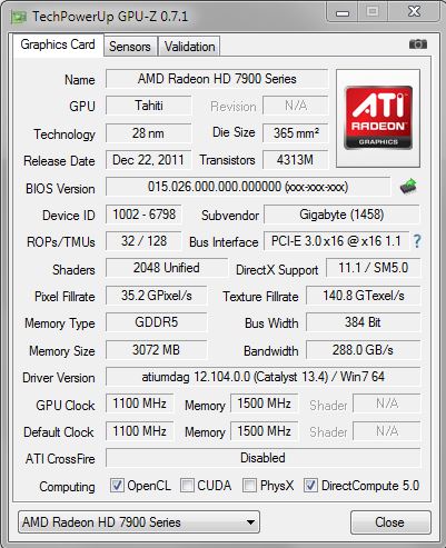

seit einigen Tagen macht mir meine Grafikkarte Probleme.
Diese schmiert nach einigen Minuten oder manchmal auch Stunden unter Belastung einfach ab und zu sehen bekomme ich dann einen Braunen Bildschirm.
Dann ist neustarten angesagt und das ganze geht von beginn an.
Ich habe bereits einen neuen Treiber installiert.
Erfolglos.
Im Anhang habe ich einen Screenshot der Daten meiner Grafikkarte und eine Logfile für nähere Daten.
Ich hoffe diese Informationen können euch helfen mir zu helfen.

Ja das Log ist sinn frei; grad drei Minuten im idle sagt nicht viel aus;) Lass mal den log laufen während du zockst. der Moment vorm absturz ist entscheidend.
Außerdem 1100 MHz:; hast du die übertaktet? Gigabyte geht bis maximal 1080 MHz @stock mit ihrer Super Overclock
