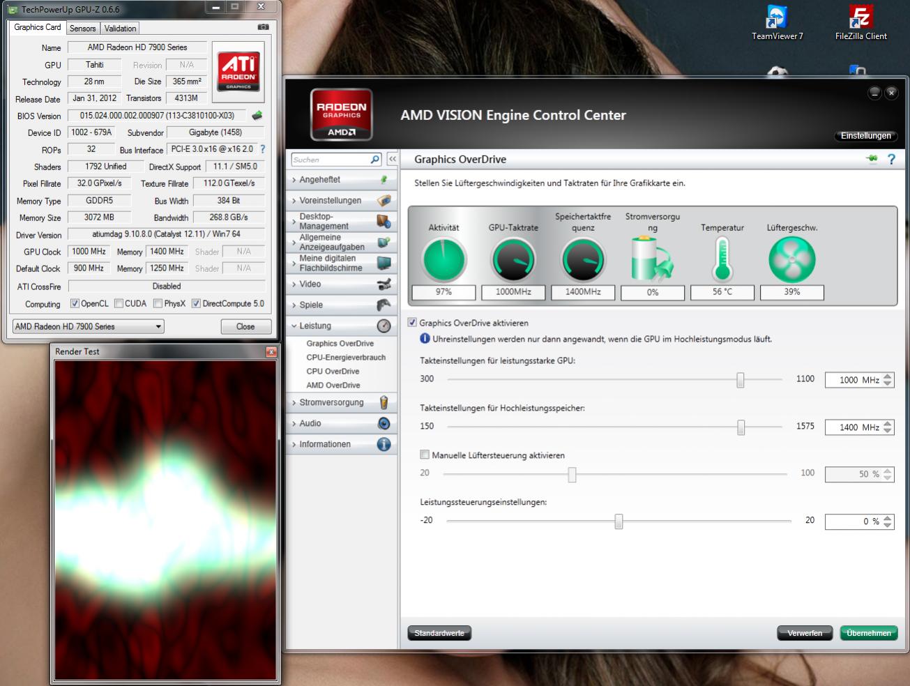

Das wird dir niemand mit "es wird sofort klappen" beantworten können, probier's einfach selbst. Hab die gleichen Frequenzen eben mal eingestellt und alle Benchmarks liefen problemlos durch.
Mehr als Grafikfehler und Freezes wird's nicht geben, aber natürlich machste das trotzdem alles auf deine Verantwortung! :D
"Versuch macht kluch!" ;)
Wie gesagt, sieh dir den Screen an, mit den Settings läufts bei mir einwandfrei.
mfG hoppiq

Dann stell im Afterburner mal jeweils 50MHz runter und teste nochmal. Wie gesagt, mit dem hauseigenen AMD Vision Control Center klappt's bei mir problemlos ...
Einfach mal ein bisschen mit dem Takt spielen (nach unten hin) und schauen wo's noch problemlos läuft.
Kurze Frage: Haste den Benchmark denn auch vorm Übertakten schonmal gestartet? Und was passiert denn, wenn du ein ganz normales Spiel startest?
edit: Was hast'n für'ne Spannung an der Grafikkarte (unter Last)? (VDDC)
Und welches BIOS hast'e drauf?
mfG IrocStan (hoppiq) ;)

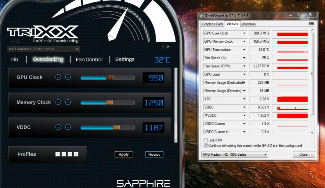

warum ist bei mir GPU Core Clock bei 300MHz und GPU Memory Clock bei 150MHz?
auf der ersten seite von GPU-Z verändert sich der Wert aber bei Sensoren ist es so niedrig.
Was mache ich falsch?
ist jetzt eine Vapor-X aber ich möchte es wissen was ich falsch mache, ich meine ist das normal für @Stock?
bei @IrocStan im Bild oben wurden die Werte übernommen aber wie?

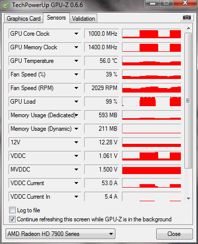

Weil das die idle Werte deiner Grafikkarte sind. Drück' mal auf das blaue "?" auf der ersten Seite von GPUZ, da kannst du die Grafikkarte unter Last testen.
