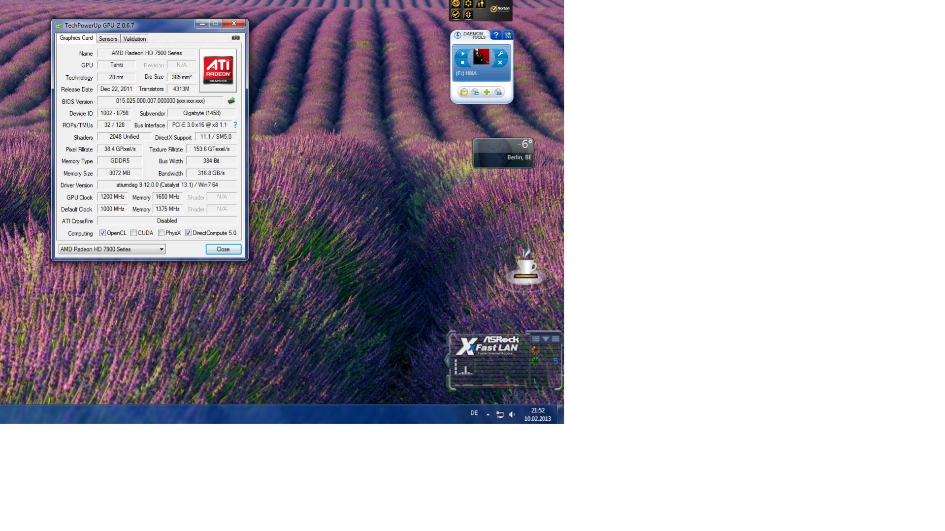

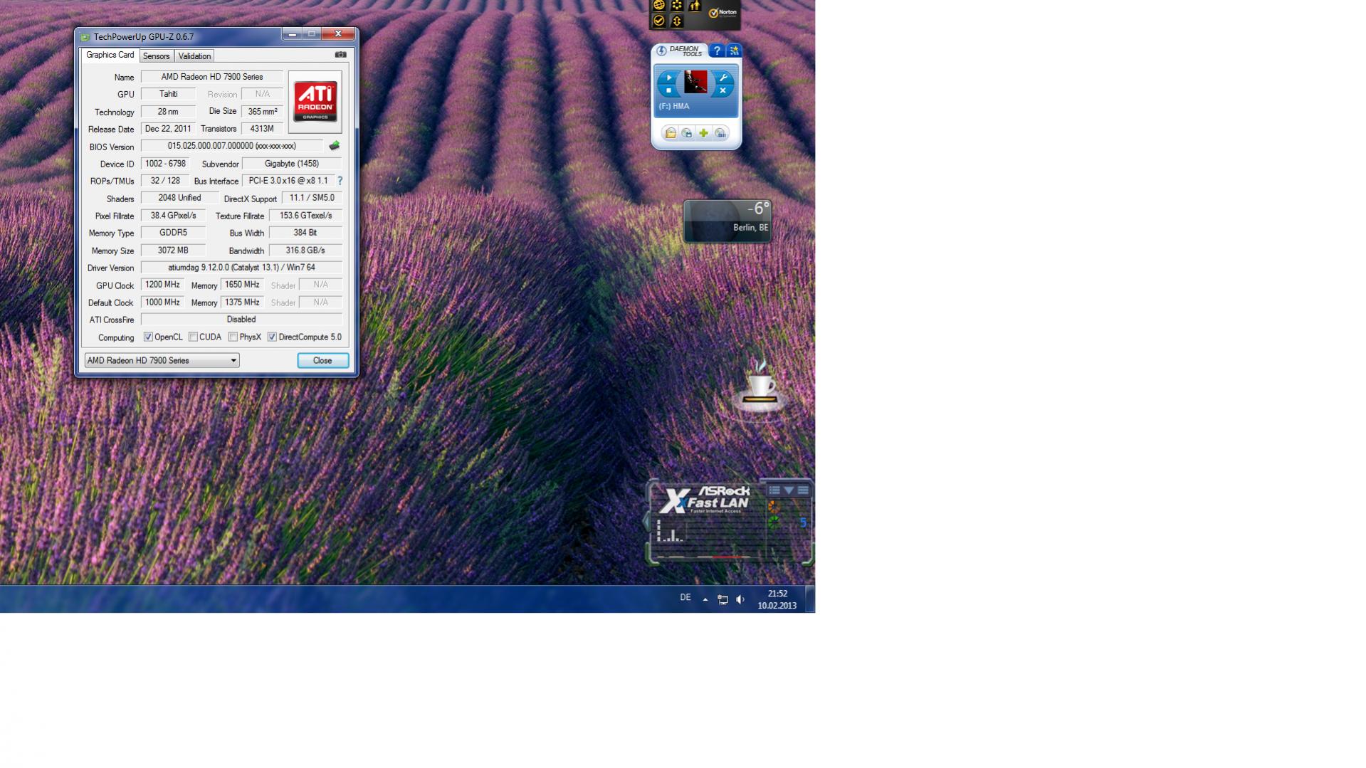

4. Bitte das Programm GPU-Z herunterladen und dann einen Screenshot posten

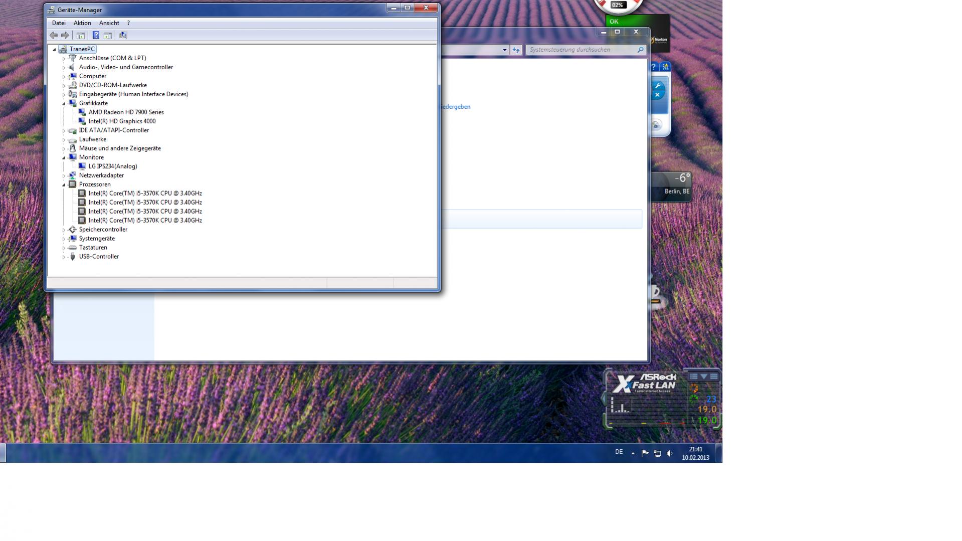

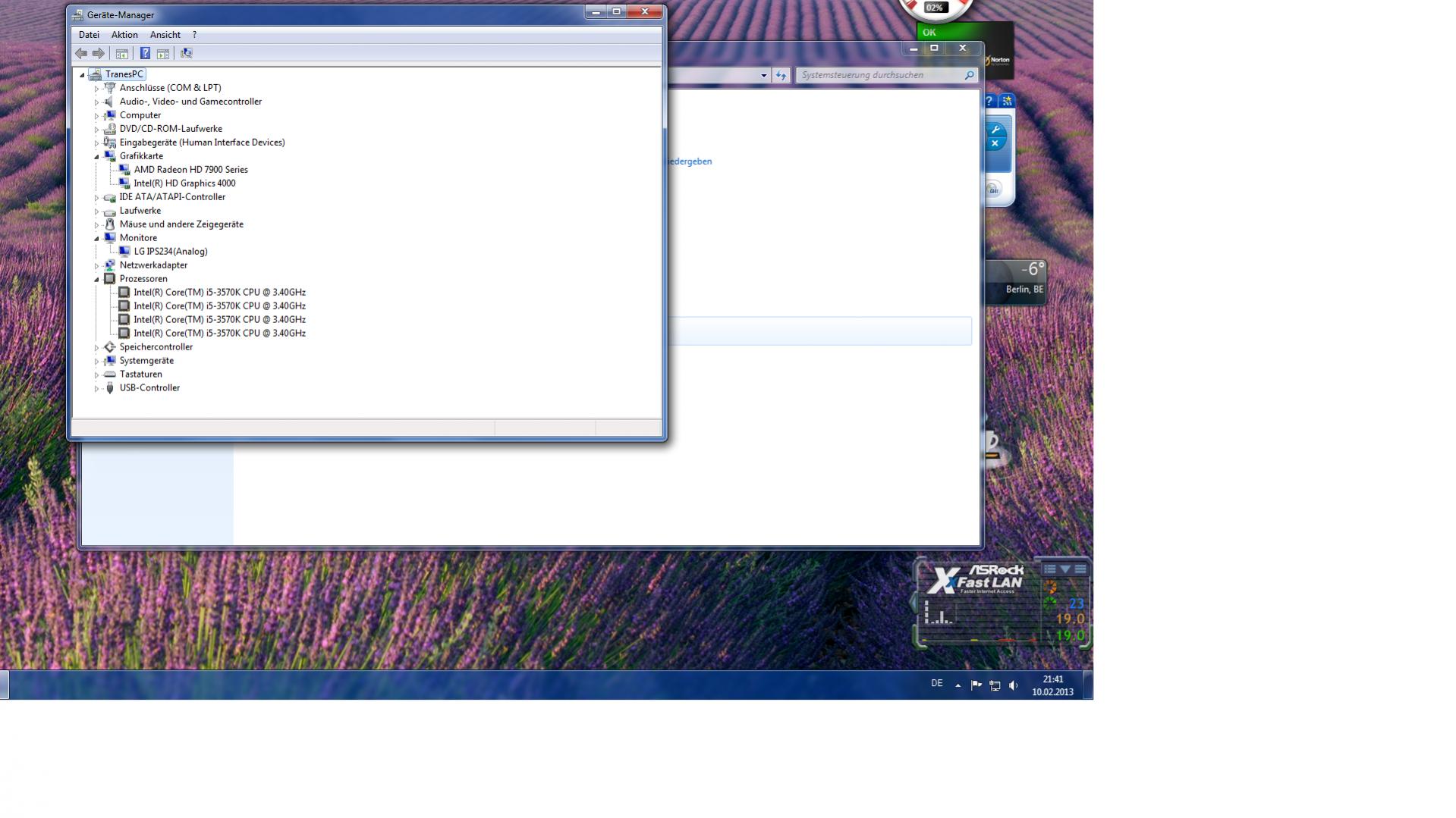

5. Einen Screenshot von deinem Gerätemanager machen und dann hier posten

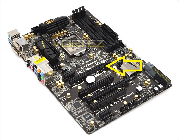

PCIe 3 (PCIe 1 garkein platz wegen HR-2 macho kühler) hab ich die graka angeschlossen und die pins hab ich auch richtig angeschlose
bei der graka war kein kabel dabei ich hab nur vga und hdmi kabel zu verfügung vga kam mit monitor zusammen und hdmi hatte ich bereits
mainbaord hat doch 2 mal PCIe 3.0 soll ich erstmal versuchen die graka weiter runter zu stecken?? aber laut anleitung ist der platz wo ich hingesteckt hab die PCIe 3.0 16x und das darunter ist PCIe 2.0 16x und das wo es versperrrt ist PCIe 3.0 16x
Mainbaord: Asrock z77 Extrem 4
ich seh gerade das nicht nur der macho im wegsteht sondern die anschlüsse vom mainboard stehen genauso im weg also kann ichs weiter oben garnicht reinstecken
Also dein Mainboard hat zwei steckplätze ,den einen näher bei der cpu meine ich.
Dort bitte montieren, also da wo es deiner meinung nach blockiert wird durch den Kühler.
Deswegen sage ich ja, vorsichtig den Kühler abbauen, den alten Boxed Kühler drauf und dann hat auch deine grafikkarte Platz.
Weil laut Screenshot:
Rechts neben der "3.0" im Screenshot müsste ein "x16" statt dem "x8" stehen. Dieser Wert gibt nämlich den Multiplikationsfaktor an, mit welchem der Slot angebunden ist.
wie gesagt der macho kühler ist nicht das einzige was im weg steht die anschlüsse vom mainbaord sind genauso im weg ich kann es nur noch weiter runter aber da ist PCIe 2.0
hab zuerst den untersten slot probiert ist nicht viel passiert auser das sich das 8x auf x4 gesunken ist jetzt hab ich es auf den oberen den du genannt hast jetzt steht da x16 aber wen ich ins spiel rein gehen will kackt es ab

also, jetzt haben wir ja immerhin schon mal den richtigen slot und deine grafikkarte wird endlich mit x16 betrieben.

du, wenn dein Kühler nicht passt dann passt er nicht. DU kannst nur diesen Slot benutzen.
