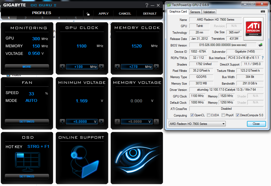

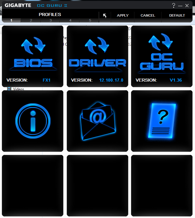

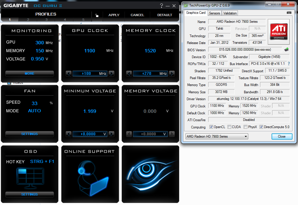

ich hab die seble karte, am letzten Freitag bekommen (FX1 / 015.026) ich könnte zwar mit Afterburner die VC nicht verstellen (ich hab alles versucht !) aber mit OCguru geht es bei mir .. ich kann auch screenshots hinfügen wenn du die brauchst ..
Ja, poste mal bitte ;) Memory Voltage ist mit dem GURU bei mir GRAU.
Welche Pins hast du? Auch 6/8?
jo 6+8 pin ;)
das würde mich auch interessieren wieso es bei dir nicht geht ! :freak:
Kannst du bei "Minimum Voltage" mehr als 1,25V einstellen?

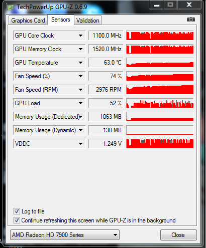

Lass mal einen Bench laufen wenn die Graka richtig befeuert wird, ob bei GPU-Z 1,25V anliegen... bei mir lief die immer auf 1,25V
Meine lief halt immer auf 1,25V unter Last, egal was ich bei dem GURU eingestellt hatte. Daher auch mein Gedanke: Das Teil ist locked was die Voltagesettings angeht. MHZ der GPU und des Speichers konnte ich auch einstellen wie ich möchte.

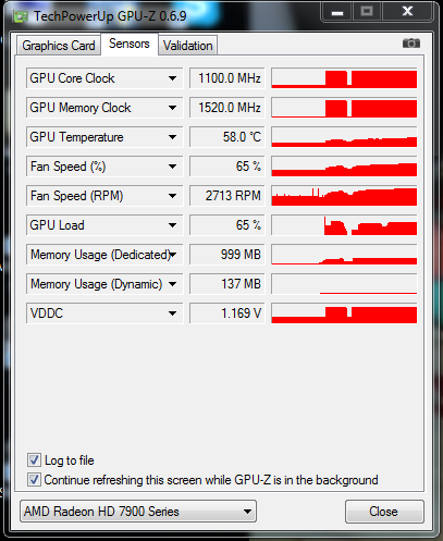

ah noch was ! ich hab bemerkt dass ich nicht unter 1,169V gehen kann .. ich kann's zwar einstellen bei OCguru aber es wird nicht bei GPU-Z gezeigt .. tja ich bin verwirrt !
P.S : es geht aber zwichen 1,169V - 1,25V das ist klar aber nach unter 1,169 passiert nichts ..
