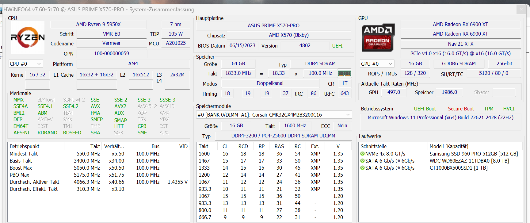

  • Prozessor (CPU): 5950X
  • Arbeitsspeicher (RAM): 64GB 3666MHZ CL18
  • Mainboard: ASUS Prime X570 Pro
  • Netzteil: Seasonic FOCUS GX-850
  • Gehäuse: Sharkoon pure white
  • Grafikkarte: RX6900XT
  • HDD / SSD: 960 Pro + Crucial CT1000BX500SSD1
Im Flugsimulator bricht nach sehr kurzer Zeit die Framerate komplett ein und es kommt zu einer Ruckelorgie.
Dabei fällt die GPU Auslastung unter 60%. Zwischenzeitlich erholt sich das ganze.
Dann bricht die GPU Auslastung wieder massiv ein.
Alle Treiber,GPU und CPU, neuste BIOS Version, alle W11 Updates.

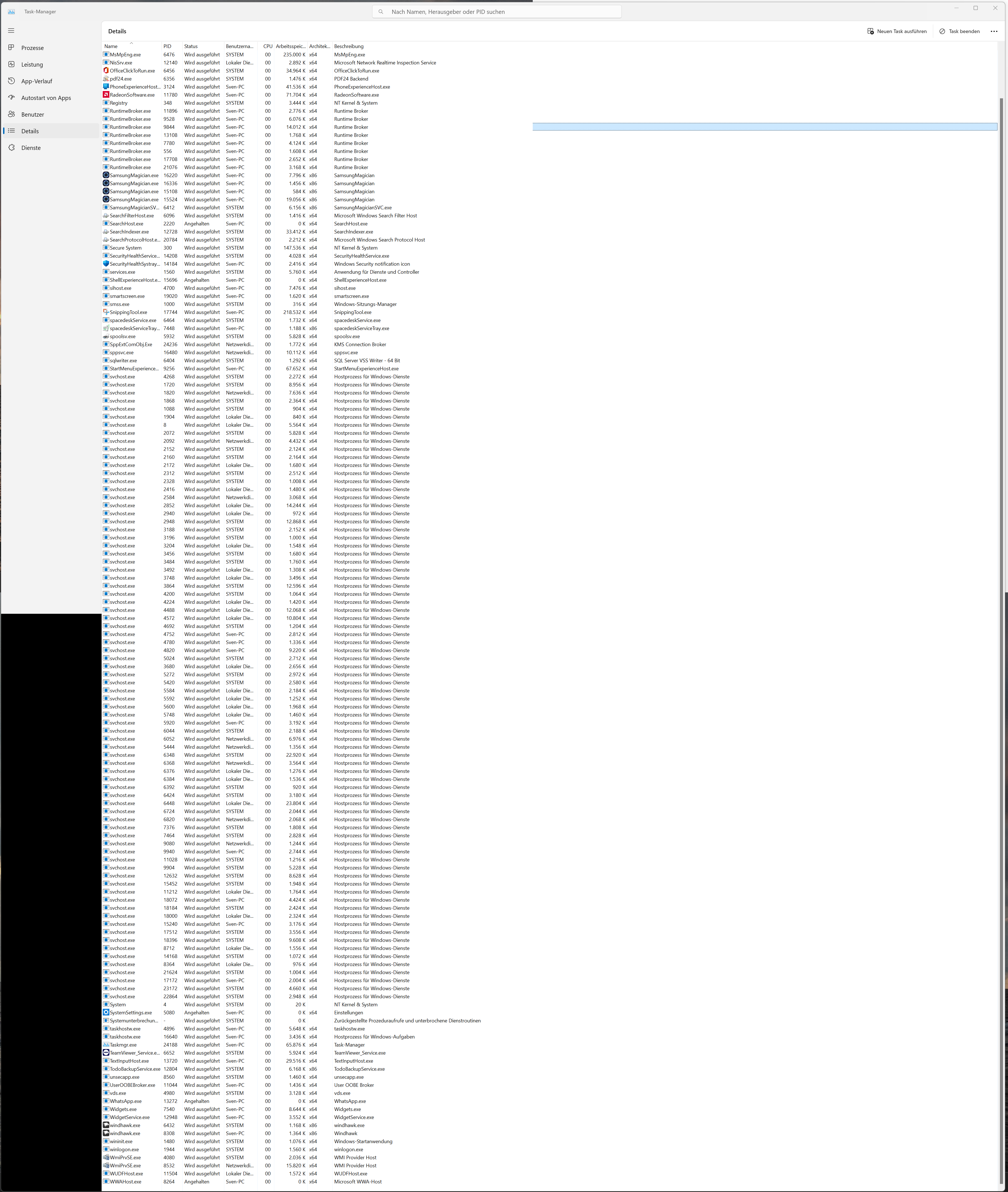

Was läuft denn alles an zusätzlicher Software? (Taskmanager, Details, Screenshots bitte)

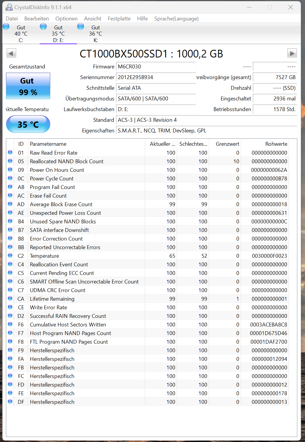

Wie sehen die SMART-Werte alles Laufwerke aus?
Was hängt extern ausser Tastatur und Maus ggf. alles dran?
Wurde irgendwelche „Optimierungs“software wie z.B. CCleaner genutzt?
Energieeinstellungen: Höchstleistung
VRAM so bei ca. 13GB
Software: WindHawk, damit die Gruppierung und Labels in W11 wieder ganz normal sind.
Sonst läuft nix im "Hintergrund" aktiv.

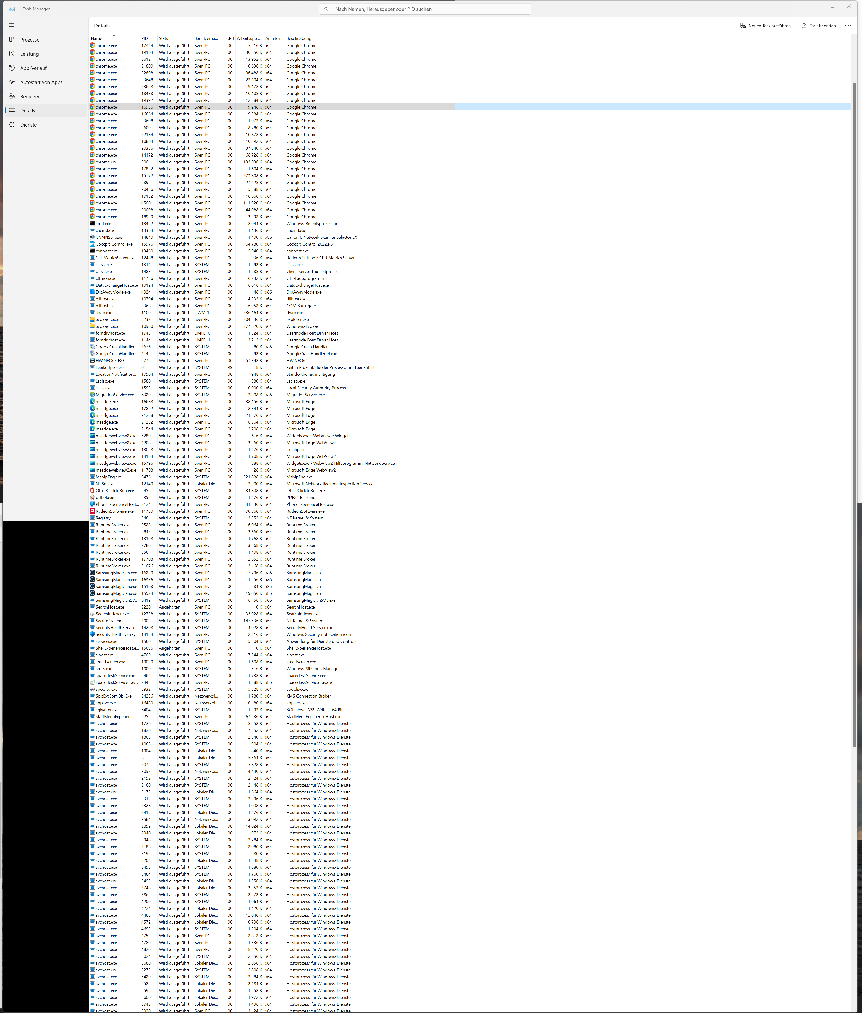

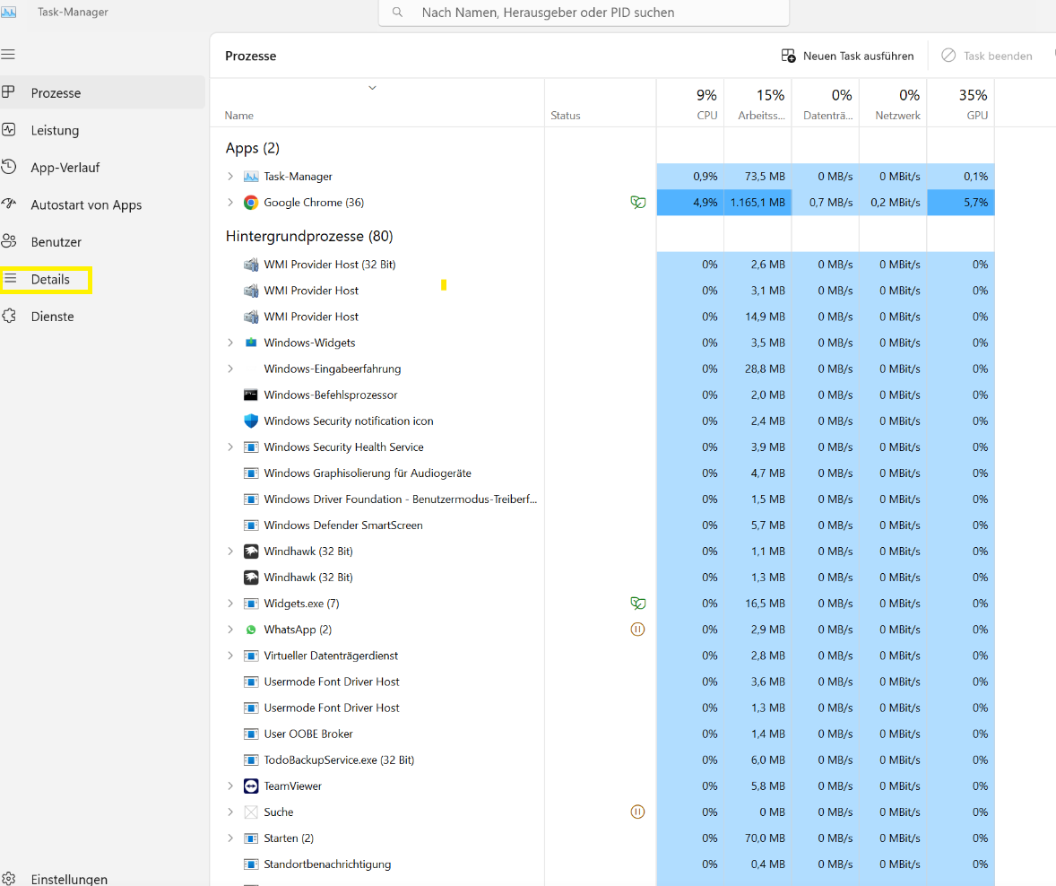

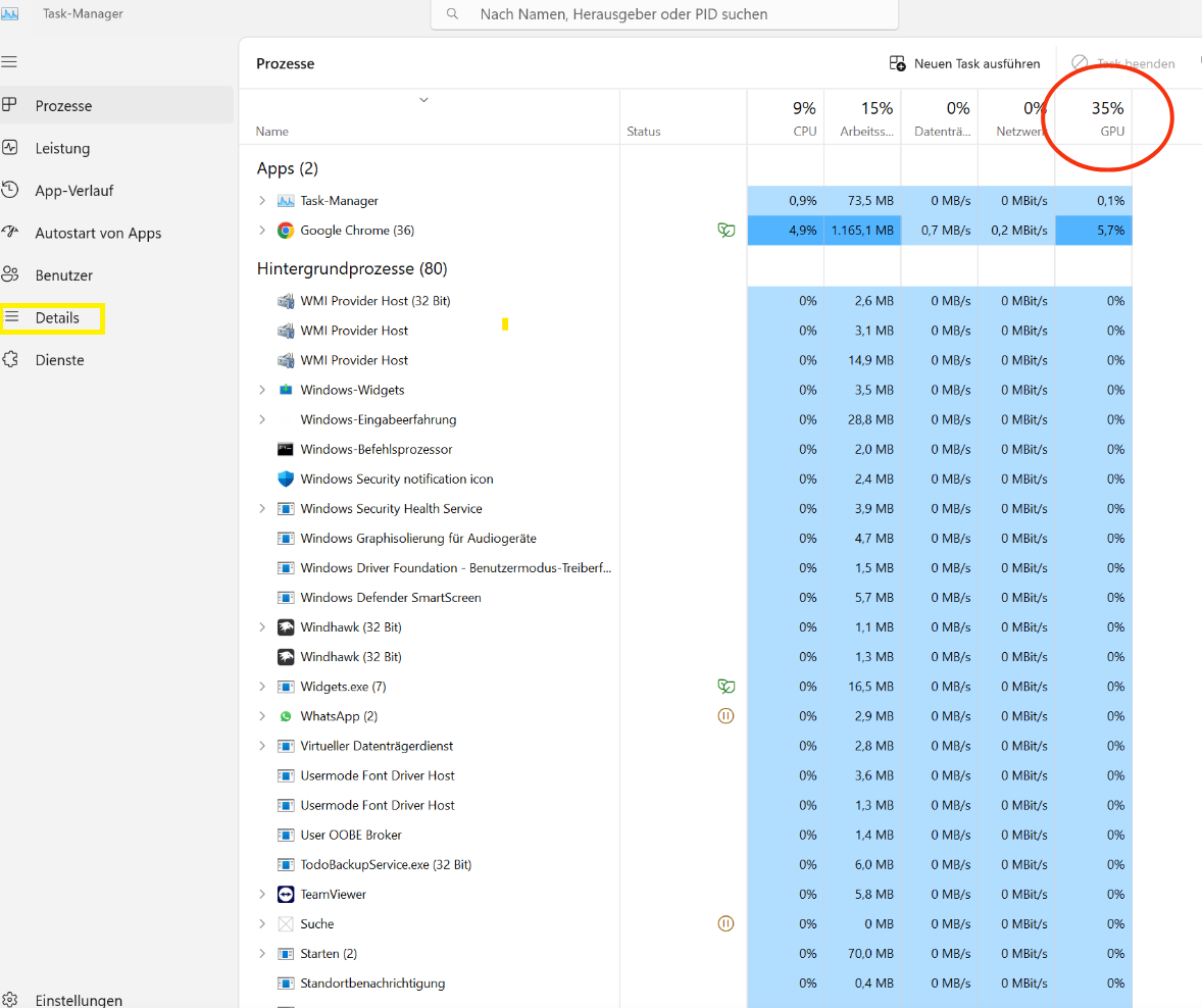

Das Register Details bitte.
Reaktionen: svenscherner
Habe ich schon gemacht. CPU 65°C Auslastung ca. 25%
GPU max. 80°C Hotspot.
Ok, dann läuft doch einiges im Background ^^

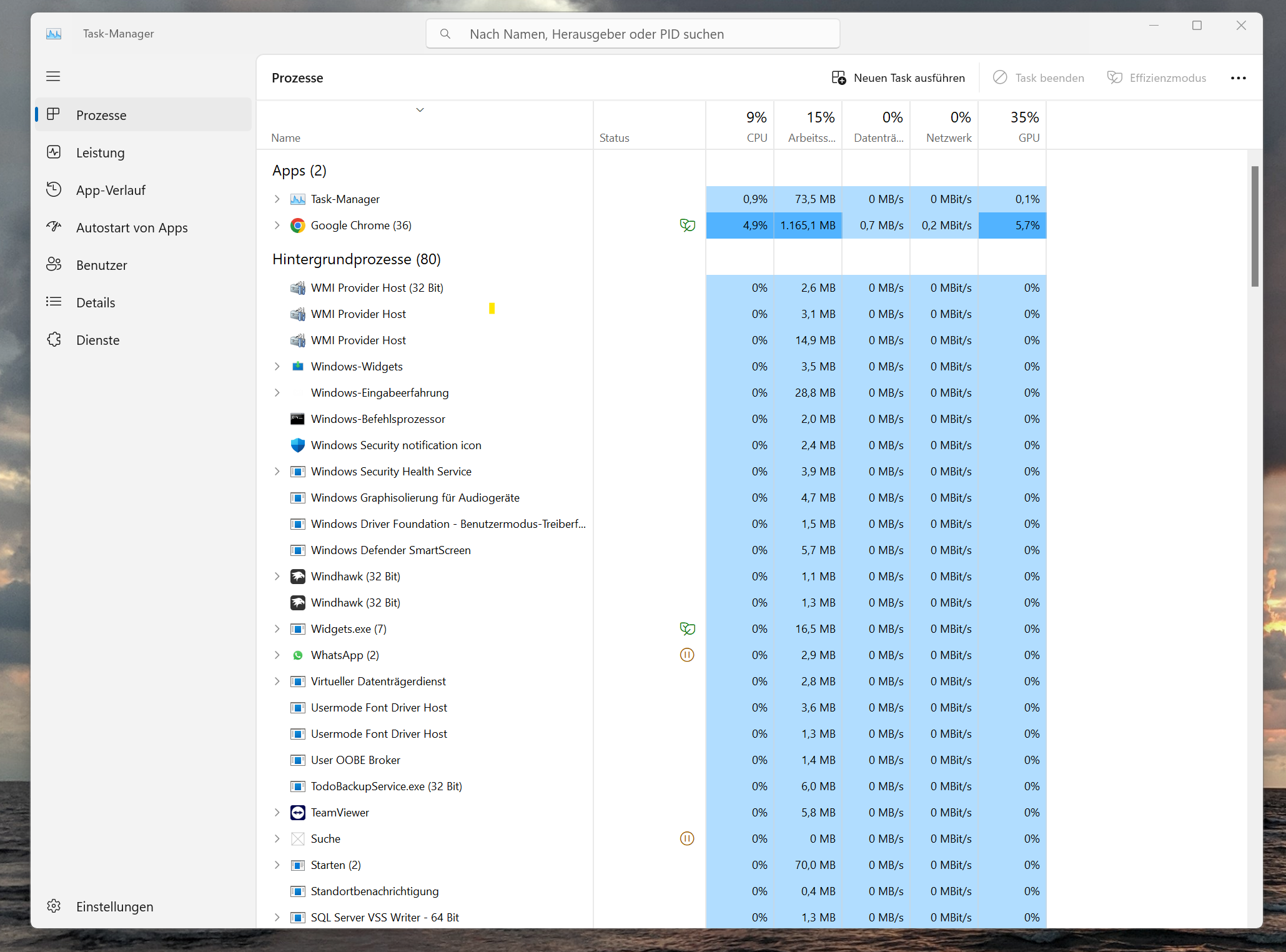

alne24 schrieb:
Was etwas merkwürdig ist, 35 % GPU Auslastung ...
Was hast du gemacht als der Screenshot entstand? Kommt mir etwas hoch vor für im Internet surfen.

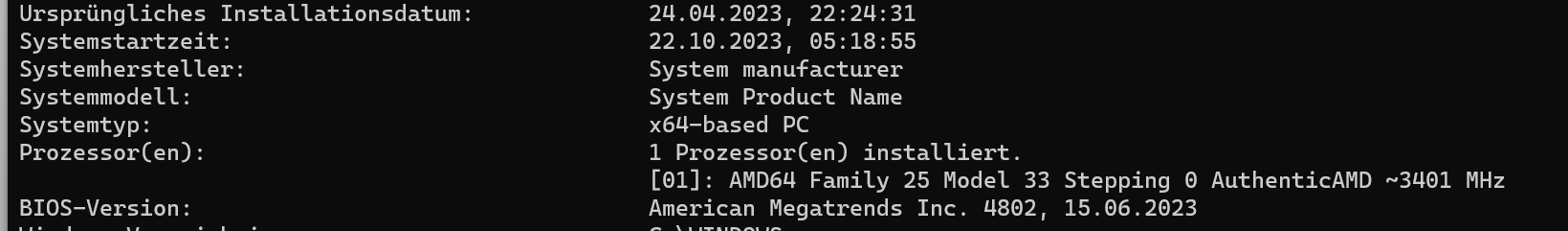

Wie alt ist deine Windows Installation ?
Wenn ich eine Fenstergröße verändere, geht die GPU Auslastung auf solche Werte hoch.
Das ist leider bei W11 seit Anfang an so.
Aber wenn ich nichts mache, dann 0-1%
Vielleicht muss ich mal eine clean Installation machen.

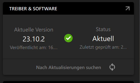

ich würde erst mal den Grafikkarten Treiber deinstallieren PC neu starten und neu installieren.
Hat schon oft komische leistungsfehler beseitigt.
Wenn es danach immer noch nicht geht auf einer Test SSD/HDD mal windows komplett neu installieren und nur das nötigste drauf machen.
man kann 8-10 stunden fehlersuche machen und nichts finden oder alles in 2-4 stunden neu machen.
als erstes mal grafikkarten treiber neu installieren nicht updaten oder drüber installieren. Beim deinstallieren keine Einstellungen behalten.
Reaktionen: Fighter1993 und DJMadMax
sehe ich genau so, außerdem würde ich schon mal die 35% GPU auslastung ebenfalls komisch finden.
Chrome im Hintergrund ist immer eine schlechte Idee bei Gaming.
Keine ahnung ob deine Hardware zu hundert Prozent Windows 11 kompatible Treiber hat, darauf würde ich zb, auch nicht setzten.
RAM evtl. falsche timings, CPU evtl. auf Energieoptionen eingestellt usw usw..
Das muss nichts heißen. Die Sensorik liest die GPU-Auslastung abhängig vom aktuellen GPU-Takt aus. Das bedeutet, dass man durchaus eine 50%ige GPU-Auslastung haben kann, in Wahrheit jedoch nur 20% des GPU-Maximaltakts anliegt:
Da läuft gerade lediglich ein Twitch-Stream in 936p60 nebenher. Dass die Grafikkarte dabei gewiss nicht "insgesamt" zu 31% ausgelastet ist, sollte klar sein - der Takt liegt übrigens bei 210 MHz von ca. 1.665 max. (RTX 3060 Ti).
Man muss also sehr vorsichtig sein mit diesen Angaben der prozentualen Auslastung - als Kontext sollte immer der GPU-Takt mit einbezogen werden.
