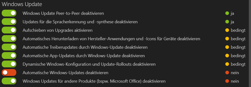

Smeeagain82 schrieb:
Mal sehen ob Windows Update in einer Woche wieder was drüberinstalliert oder so...
Am besten die optionalen Updates was Treiber betrifft einfach deaktivieren.
Da macht MS immer mal wieder Mist und man kann Probleme bekommen.
Oder man benutzt einfach O&O ShutUp 10 + da kann man Windows viel abgewöhnen etwas zu machen was man eigentlich nicht will:
Hier mal nur Windows Updates:
grün = die Sachen sind abgeschaltet
rot = das wird noch durchgeführt
