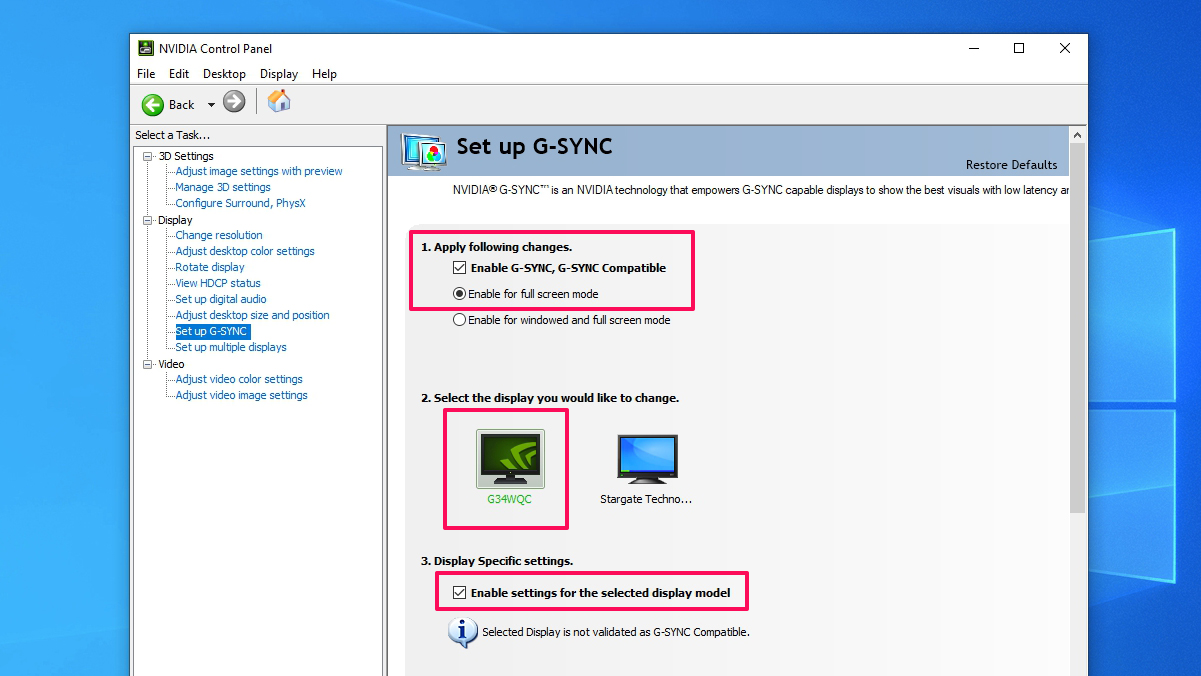

Servus, ich habe seit heute den oben genannten Monitor. Ich habe in den NVIDIA einstellungen G-Sync aktiviert, und trotz das es an ist, sagt der Monitor im OSD das Freesync Premium Pro aus ist. habe dadurch auch logischerweise tearing bzw. bildzerreißen in zb. cod mw3 mp. kennt jemand das problem, bzw. hat eine lösung?

Da der Monitor nicht offiziell gsync kompatibel ist, gehe ich Mal davon aus das vielleicht der Haken im dritten roten kasten nicht gesetzt wurde???
Reaktionen: Dilated83 und Firefly2023
natürlich muss das gesetzt werden, ist doch selbsterklärend. Und auf übernehmen klicken. Der Monitor flackert dann kurz und dann ist das aktiv.
wahnsinn @Firefly2023 vielen dank hat funktioniert! :)
