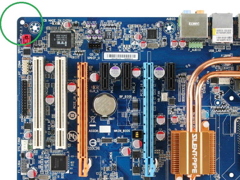

Vielleicht kann mir hier jemand helfen:
ich würde gerne das BIOS meines P35-DS4 updaten. Leider finde ich meine Revision nicht. Ich habe schon das Mainboard abgesucht aber keinen Aufdruck gefunden. Wo bitte steht die Revision?
CPU-Z sagt bei Revision "A2".
Aktuell ist F4 drauf und ich habe seit 4GB RAM öfters BSODs wenn der RAM voller wird.
Revision sollte in der Ecke stehen.
Danke! Muss ich gleich mal schauen welches Kabel da im Weg war, dass ich das nicht gesehen habe :freak:
Edit: Juhu, mein erstes BIOS update ever hat geklappt (was auch nicht schwer war mit dem Tool für Windows) :)
Hoffentlich sind die BSODs jetzt Vergangenheit!
