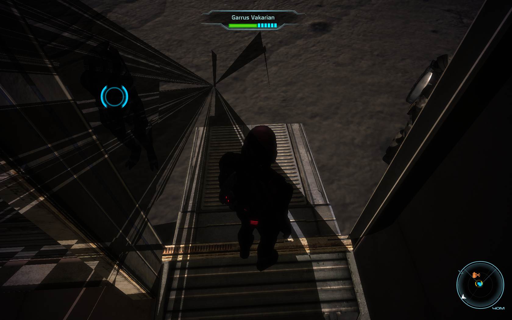

Ich spiel seit neustem Mass Effect und ich habe ein paar komische Grafikfehler. Aufgrund eines Tips eines Users hier habe ich mal meine Temps mit Rivatuner aufzeichnen lassen und habe dabei bemerkt, dass die Northbridge konstante 77°C hat während des Spielens. Nun frage ich mich natürlich, ob dies die Quelle der Grafikfehler sein könnte...

EDIT: BTW, so sieht das ganze aus...

77 Grad ist kein Beinbruch, sondern normal - der Fehler muss wo anders liegen.

starte das spiel, spiele ne runde bis die graka die ersten fehler produziert und fasse mal nen NB-kühler an. ich glaube nicht das dieser zu heiß wird. tippe auf deine graka bzw ihre spawas die zu heiß werden.

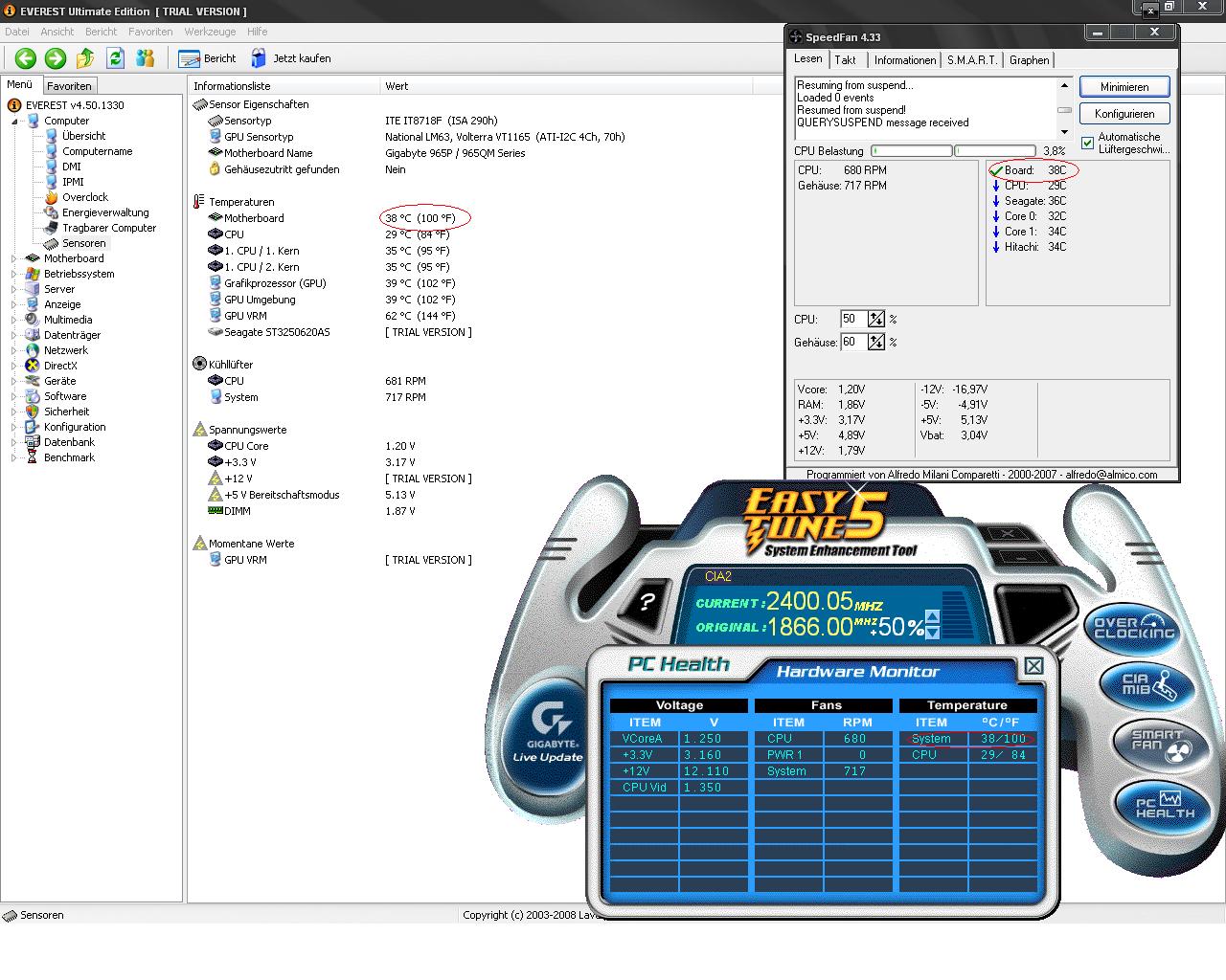

bei meinem p965-ds4 wird die nb ca 38°C warm (laut everest), was aber nicht stimmt, denn der nb-kühler ist bestimmt 10 grad wärme. habe ihn mal angefasst. und sobald ich den lüfter meiner graka auf max. drehzahl laufen sinkt laut everest die temp auf 34°c, was natürlich auch nicht stimmen kann, da der kühler der nb nicht spürbar an temp verloren hat. daraus schließe ich das die graka den tempsensor der nb aufheizt, und bei dir wird das wohl nicht anders sein und somit der fehler bei der graka zusuchen ist.

der sensor bzw die temp wird auch als systemtemp im bios angezeigt bzw auch bei easytune5
... und der Sensor für die Systemtemperatur befindet sich wo?
irgendwo in der nähe der graka. lies dir mal meine beiträge durch. die graka strahlt den tempsensor vom board an

... jetzt wird es unverständlich. Hat das Board eine NB-Sensor oder nicht? Im Handbuch steht nichts von NB-Temperatur.
Das Board hat keinen NB Sensor, nur einen für die Boardtemp, welcher in der Nähe des Grafikkartensteckplatzes sein sollte.
sorry hab mich unverständlich ausgedrückt.
der tempsensor wird als nb-temp oder als systemtemp angezeigt. es stimmt die nb hat keinen tempsensor. es sitzt ein temptsensor in der nähe der nb welcher dummerweise von der hitze der graka angestrahlt wird. hab diese erfahrungen auf meinem p965 ds4 gemacht. und das ds3 ist ja im endeffekt nix anderes. hat nur ne schwächere kühlung und nen pci-slot mehr dafür nen pcix16 slot weniger.
ist es so besser?
Der Tempsensor des P965 DS3 liegt unterhalb der Grafikkarte. Wenn dieser also 77° anzeigt, dann würde ich an deiner stelle mal alle Slotblenden unterhalb der Grafikkarte rausnehmen und schauen wie sich die Temp ändert.
Sollte das nichts bringen, dann lass einen Lüfter auf den Bereich unterhalb der Graka blasen. Zeichne dann deine Temps auf und berichte uns was sich verändert hat.
Ganz hilfreich fände ich es, wenn du uns ein Bild von deinem System im offenen Zustand reinstellen könntest. Damit wir sehen wie die Verkabelung, der Luftfluss und sonstiges bei dir im Gehäuse ist. Denn es kann auch sein, dass du einfach einen Hitzestau hast.
Habe das Board selbst und einen Temperatursensor am Kühlkörper kleben. Im Sommer ist der Kühlkörper trotz Luftzug im Gehäuse gute 60°C heiß. Die tatsächliche NB-Temperatur dürfte da noch etwas höher sein. Trotzdem habe ich weder Stabilitätsprobleme noch Grafikfehler.
Das Problem würde ich eher im Bereich der Grafikkarte (Temperatur zu hoch -> Sensor auslesen), zu hoher CPU-Übertaktung und deren Auswirkungen (führt in Spielen mitunter zu seltsamen Linien und wegploppenden Bildelememten) oder fehlerhaften/alten Grafikkartentreibern (am Besten mal den neuesten nVidia-Treiber installieren) sehen.
