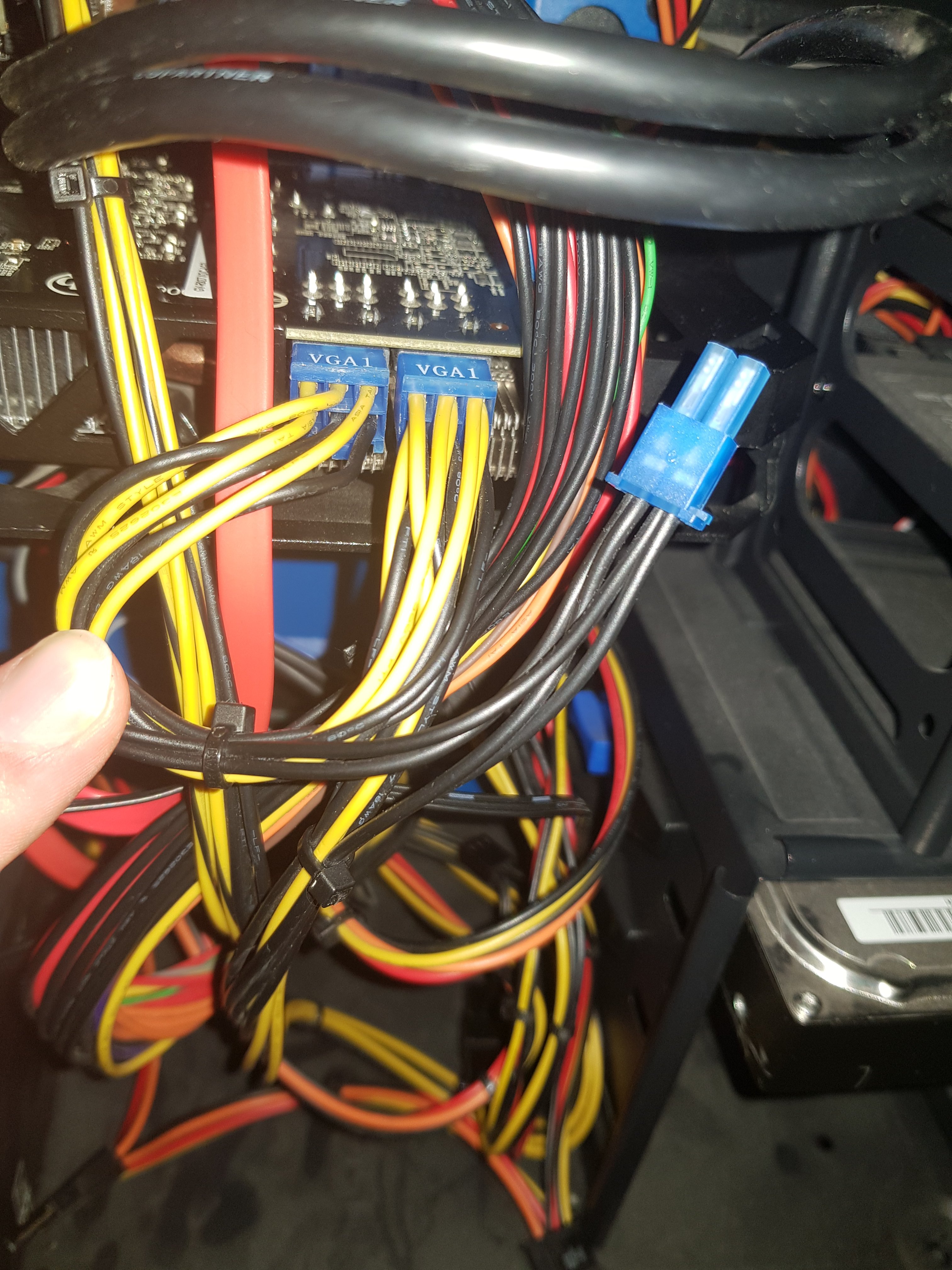

Hallo ihr Lieben,
ich wende mich an euch, da ich einfach nicht mehr weiter weiß. Ich habe eine R9 270X 4GB in meinen Rechner gebaut. Die Lüfter drehen sich, Das war es leider auch schon. Weder mit den aktuellen AMD-Radeon Programmen noch über die Gerätesteuerung wird sie erkannt. In der Gerätesteuerung ist lediglich die Intel OnBord Karte. Auch ein Deinstallieren oder Deaktivieren derselbiegen bringt keine Änderung. Im Bios habe ich auch schon die Priorität auf den PCI-E gelegt. Habt ihr noch eine Idee? Hier mein System:
Intel Core I3 6100
MSI H110M ProVD (Treiber heute aktualisiert)
2x8 GB DDR4
eine alte Grafikkarte war vorher nicht drin.
Habt ihr noch eine Idee was ich versuchen kann?

und: woher stammt die Karte? Weißt du, dass die geht? Welches Netzteil? Stromkabel dran?
Karte ist angeschlossen und die Lüfter drehen sich auch bzw. die Karte scheint auch was zu machen. Das Netzteil ist von BeQuit und hat 400W.

791013
Also ich finde es sieht so aus als ob der Halter der Grafikkarte nicht an der richtigen Stelle ist und die Karte somit nicht ganz im Slot steckt.
