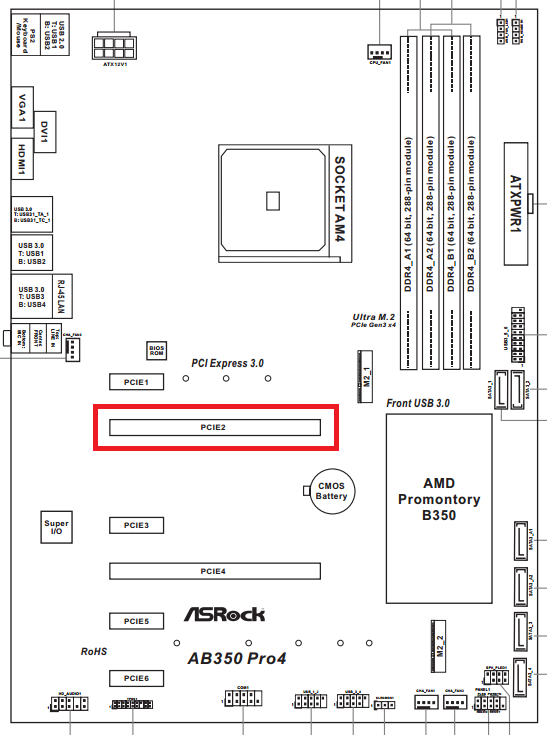

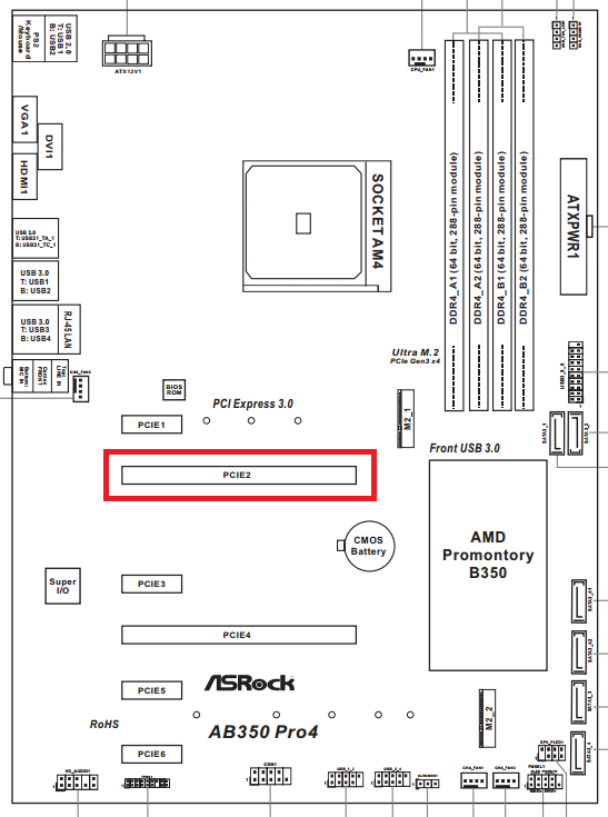

Richtiger Steckplatz?
Ja, richtiger Steckplatz... Genau der gleiche, an dem auch die funktionierenden Karten hängen...
Also im Steckplatz 2?
Guck an, gerade heute rausgekommen :-)
Das probiere ich später mal aus, danke!
@Nito0up3: Ja, Steckplatz 2. Der eindeutig für dicke PCI-E Karten vorgesehene slot ;-)
Oder sollte man den unteren, also "PCIE4" nutzen? Das wäre mir aber neu...
Nein den oberen... Gibt nur boards, die an dem anderen slot elektronisch nicht die vollen lanes haben. Und da gab's schon Probleme damit. ;)

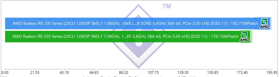

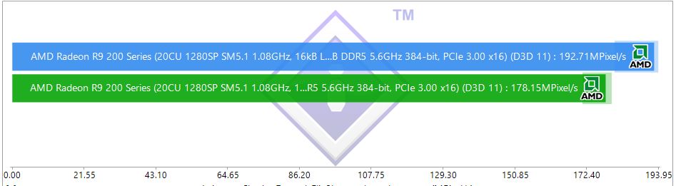

CPU-Power war auf jeden Fall in Massen da, nur der theoretische Benchmark (SiSoft Sandra) der Grafikkarte war angeblich beim alten System knapp 10% besser (siehe Bild, "blau" hatte ich mit meinem alten Intel System gemacht, "grün" mit dem neuen)
Sei's drum, die reale Leistung im Spiel und die Stabilität überzeugen nun :-)
