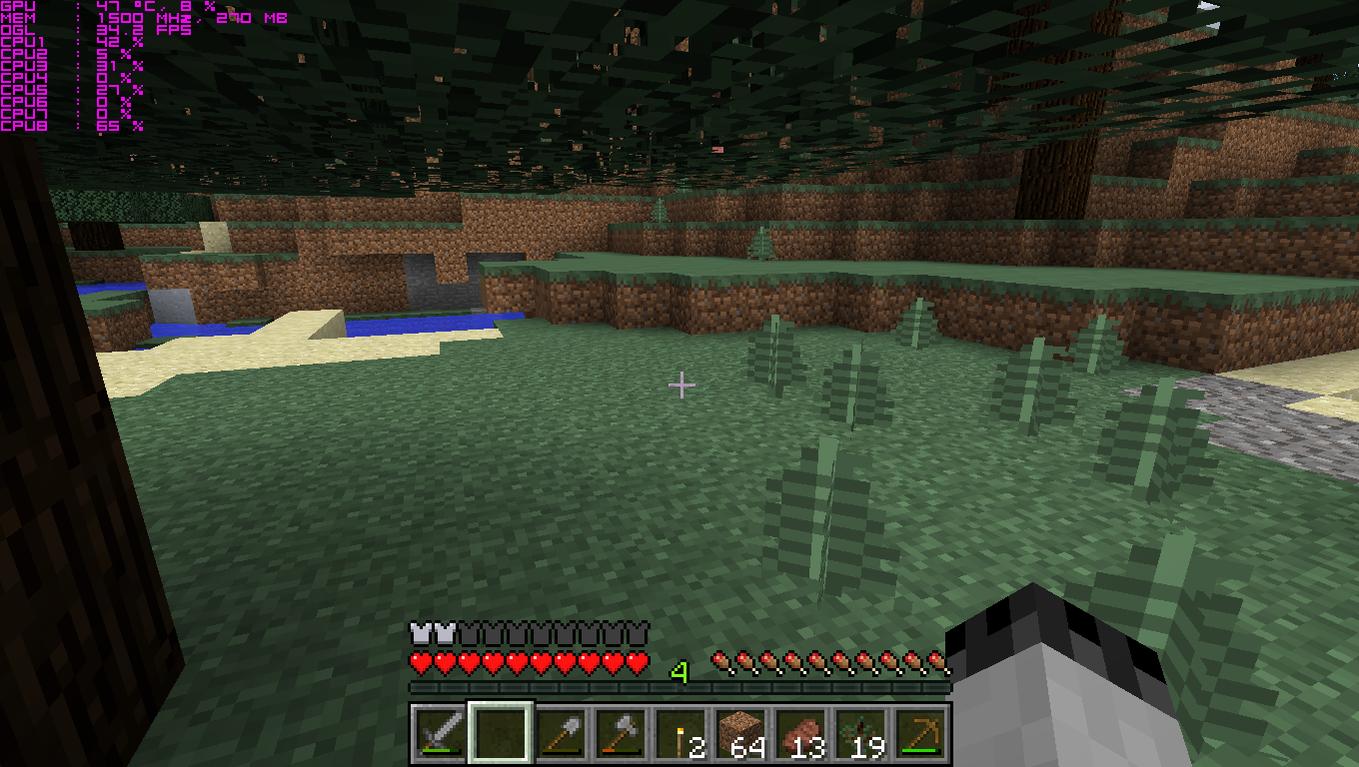

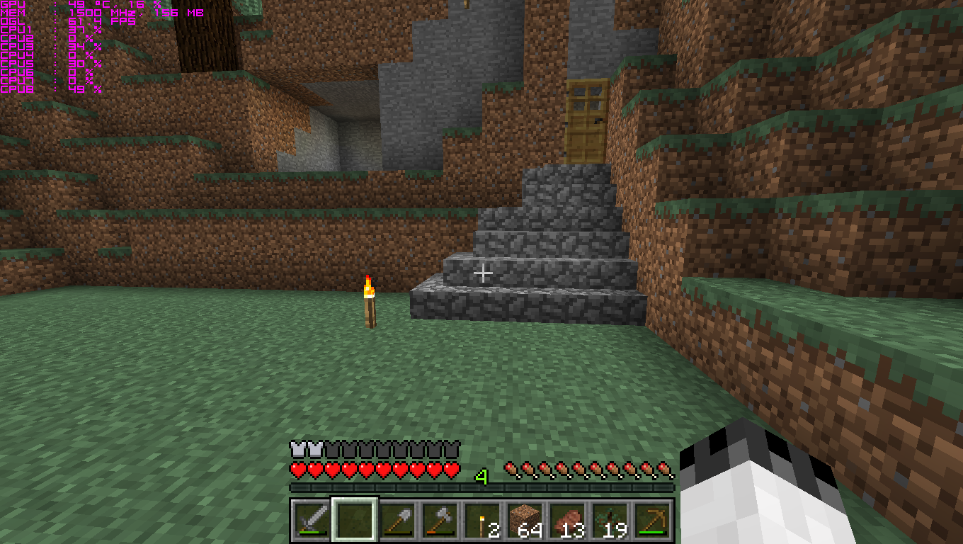

Minecraft ohne Aufnahme - Minecraft mit Aufnahme
Wenn FurMark läuft geht die GPU-Auslastung auf 95-98% hoch, Grafikkarte bei ca 65-70 Grad..
Ingame beim Zocken ohne Aufnahme auch alles OK, aber mit Aufnehmen sieht man ja was raus kommt..
(Gleiche oder weniger GPU-Auslastung wie ohne Aufnehmen, auch mit VSync an/aus,.. CPU eben halb am schlafen, 4 von 8 Threads machen nichts und die anderen 4 sind so bei ca. 50% Auslastung),..
