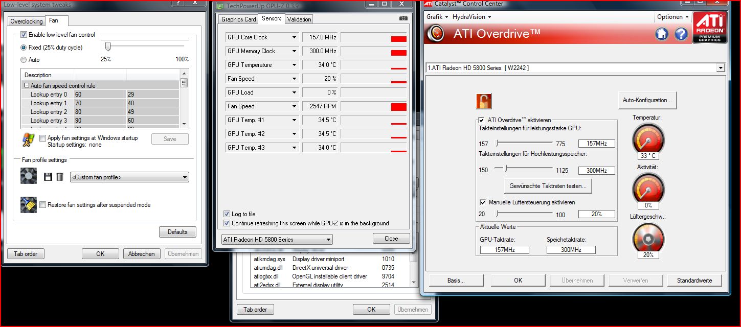

Die Gigabyte 5850OC hat keinen 2-D Modus zudem sind die 2 Lüfter extrem Laut. Ich habe GPU und Speichertakt soweit wie möglich heruntergetaktet und die Voltage manuell auf 0.950 Volt gesetzt. Den Lüfter auf minimal heruntergesetzt. Anders ist es nicht erträglich. Ob die Grafikkarte jetzt sowenig Strom verbraucht im Idle wie es eigentlich sein sollte kann ich nicht überprüfen. Um ein Spiel zu starten muss ich alles manuell auf Original stellen und andersrum. Echt nervig. Als Programme nehme ich ein modifiziertes Riva Tuner für den Lüfter und ATITool für GPU, Speichertakt und Spannung.

Ohne 2-D Modus laufen die 2 Lüfter auf volle Pulle unter Windows ca. 2339 Umdrehungen mit ATITool und 2531 mit GPU-Z was eigentlich der 3-D Modus ist und sind zu hören setzen sich leicht über der Lautstärke vom CPU und Netzteillüfter. Mit dem Riva Tuner 2.24 und einer modifizierten RivaTuner.cfg kann man die Lüfter regeln. Damit das Programm die neue Grafikkartengerneration erkennt die RivaTuner.cfg öffnen und unter dem Eintrag [GPU_1002] einen neuen Eintrag RV770 = 9440h-9443h,944Ch,6899h setzen.Die Zahl 6899 bekommt man von GPU-Z unter Device-ID das bezeichnet die Produktreihe 5*** wo noch ein h gesetzt werden muss.
Jetzt laufen die Lüfter mit 1 Prozent und sind nicht mehr hörbar da ich den GPU und Speichertakt ganz ganz runter gesetzt habe.
Wen die ein neues Bios herausbringen und die Lüftersteuerung an den 2-D Modus anpassen sind die Lüfter säuselnd zu hören. 2 Lüfter sind nun mal lauter als 1 und da die damit Werben das die Grafikkarte kühler ist als die anderen lassen die den noch schneller laufen. Auf der Homepage steht was von Lower up to 13 Grad Celsius, auf der Verpackung 27 Grad.
Ein anderes Bios wird wohl nicht gehen da die Gigabyte 5850OC nicht im Referenzdesign gebaut ist da steht was von High Quality Comonents, Japaneese Solid Capacitor, Ferrite Core\ Metal Chokes, Low RDS MOSFET, Tier1 Samsung and Hynix Memory, 2 OZ Copper PCB eine Eigenkreation mit höherwertigen Komponenten und zwei Lüfter da wird wohl nur das Original Gigabyte Bios gehen und da fehlt der Eintrag 2-D.

@sledhammer: Benutz doch einfach den MSI afterburner ;) kannste 5 Profile anlegen und die mit Tastenkombis belegen, außerdem brauchst du dann nur 1 Programm. Hab ich bei meiner 5850 auch und die Lüfterdrehzahl je nach Temperatur eingestellt! Echt klasse Programm!
MSI Afterburner, der Voltage Regler ist grau hinterlegt nicht anwählbar, GPU und Speichertakt lassen sich nicht unter 500MHZ einstellen und werden nach dem Abspeichern nicht übernommen

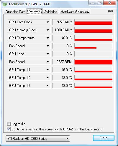

@sledhammer
Bei mir klappt das nicht, obwohl ich config-Datei des Riva-Tuners genau so eingestellt habe,
wie du es beschrieben hast (auch gespeichert).
Die Lüfterdrehzahl bleibt konstant (rpm), wobei die Auslastung geringer angezeigt wird (?!).
dito: ich kriege es auch nicht hin, die rpm unter 2600 zu bekommen. Weder mit CCC, Riva oder MSI Afterburner. Nach oben kein Problem ;-)
In Riva Tuner unter Power User unter Riva Tuner\Fan unter MinFanSpeedLimit auf 0 setzen doppelklick rechts eine Null rein, Riva auf ok, Riva neu starten.
Die angezeigte Lüfterdrezahl z.B GPU-Z stimmt nicht mit der tatsächlichen Drehzahl überein. Einfach mal auf die Ohren hören und einschätzen.
Ist halt provisorisch
thx, habe ich gemacht. Aber wo kann ich dann 0% auswählen ?
Edit:
Ups, jetzt kann ich den Regler auf 0% stellen.
Edit2:
Jetzt zeigt mir GPU-Z auch 0% an, aber der Lüfter läufter unbeeindruckt auf 2600rpm

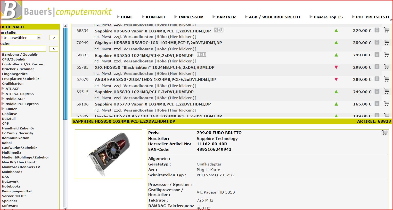

hätt ich doch nur zwei Tage länger gewartet, dann hätt ich mir auch die Sapphire 5850 holen können
(siehe Grafik, ist verfügbar !! Auch wenn teuer. Sogar die Vapor-X ist verfügbar.)
Und jetzt hab ich so einen Schrott am Hals !!! Verdammt !!!
