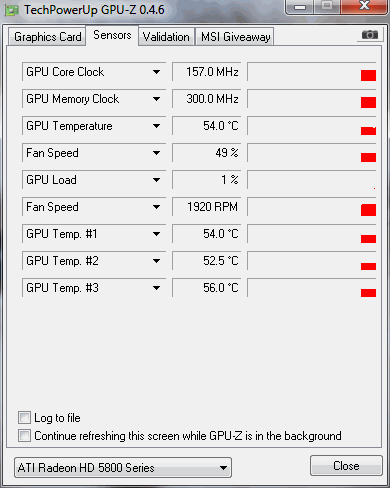

Habe heute meine Radeon HD 5850 OC erhalten mit Rev.1.0 ohne Rework.Es war die Bios Version F7 drauf, habe mit GWflash versucht auf die Version F11 zu flashen ging aber nicht fehlermeldung : "Bios-ID not Match" Danach habe ich es mit ATIWinflash versucht ging auf Anhieb.Ramspannung im 2D modus auf 0.95V gesenkt.Läuft angenehm Ruhig die Karte.Bin voll zufrieden.Fan Speed im 2D Modus bei 49%.
https://www.computerbase.de/forum/attachments/radeon-f11-gif.200519/
Software zum flashen gibts hier unter der Link
http://www.gigabyte.de/Support/VGA/Utility_DownloadFile.aspx?FileType=Utility&FileID=91
