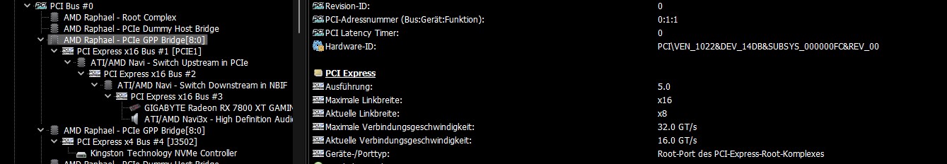

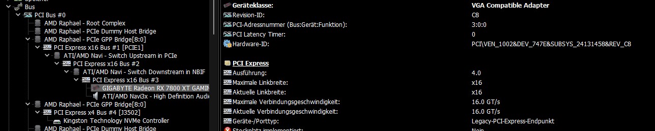

Schaue ich in HWiNfo und folge dort dem Pfad vom Bus, zeigt er mir eine x16 Anbindung an. (siehe Anhang)

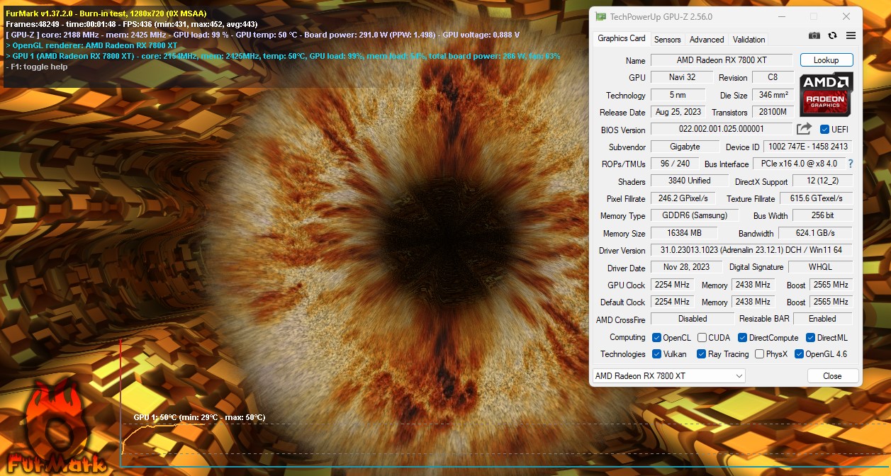

Warum kein Bild von GPU-Z ?
Screenshot von GPU-Z unter Last mit Furmark ;)
Deine Grafikkarte ist mit 16 Lanes angebunden, was ja auch korrekt ist. Aber: Die übergeordnete Bridge hat scheinbar nur 8 Lanes. Deshalb wird wohl GPU-Z das auch so als x8 anzeigen. Es müsste mal jemand mit dem Board/der GPU gegenprüfen, ob das so richtig angezeigt wird oder nicht.
Bei meinem 5800X3D auf MSI B550 mit RX 6800 stehen durchgehend die x16...
Die übergeordnete bridge wird auf dem Screenshot auch als gen 5 angezeigt. Vielleicht kommt auch daher der Auslesefehler?
Laut dem Screenshot würde es auf meiner config tatsache zutreffen und hwinfo zeigt das ja genau so auf.

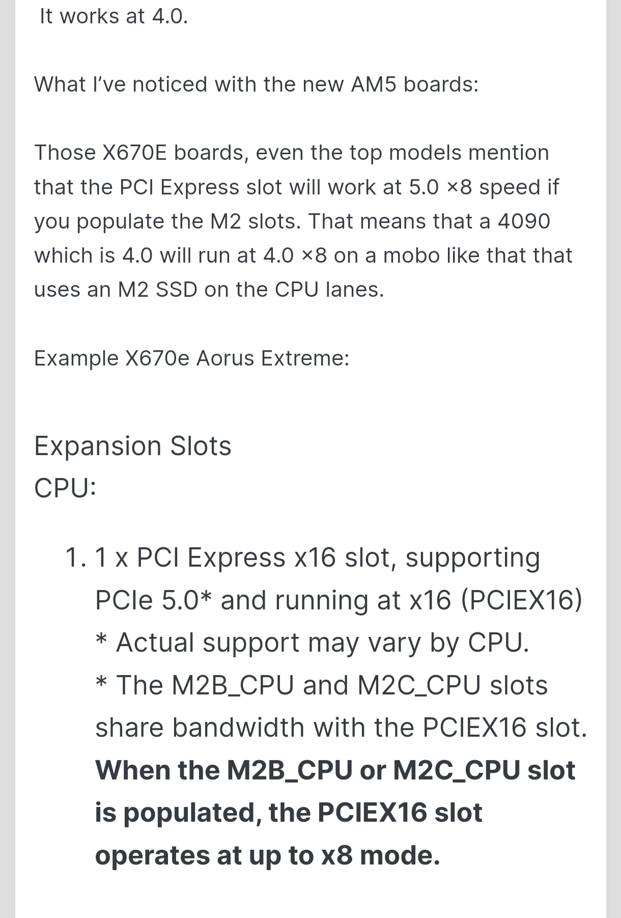

Das Board unterstützt nur PCIe 4.0 kein 5.0, Es ist kein E-Board. Was sagt cpu-z (nicht gpu-z) im Reiter Mainboard unter Graphic Interface?
Die Frage ist mMn. daher , ob die PCIe 5.0 in den Screenshots wirklich stimmen oder ob das Tool nicht die 16GT/s als PCI 5.0 x 8 interpretiert statt 16 x 4.0. Eigentlich darf da kein PCIe 5.0 erscheinen, da das Board das nicht kann.
