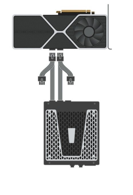

Bitte genaues Modell nennen und ausserdem mal Bilder von der Verkabelung hier reinstellen.
Die Karte will 2x 8-Pin, je nach Netzteil gerne mit 2 Einzelkabeln (nicht Y-Stecker)

Mein altes 3060 ti hatte nur ein 8x anschluss, bei dem 7800 xt sind 2, habe dann rum probiert und es gewechselt.
Was soll das bedeuten? Du kannst dir da nicht einen der beiden Stromanschlüsse aussuchen, du musst zwei Kabel anschließen.

Die Karte am besten mit zwei separaten Kabel anschließen am Netzteil, an den empfohlenen Anschlüssen.
Dies dürfte wohl Anschluss PCIe1 und PCIe3 sein.
