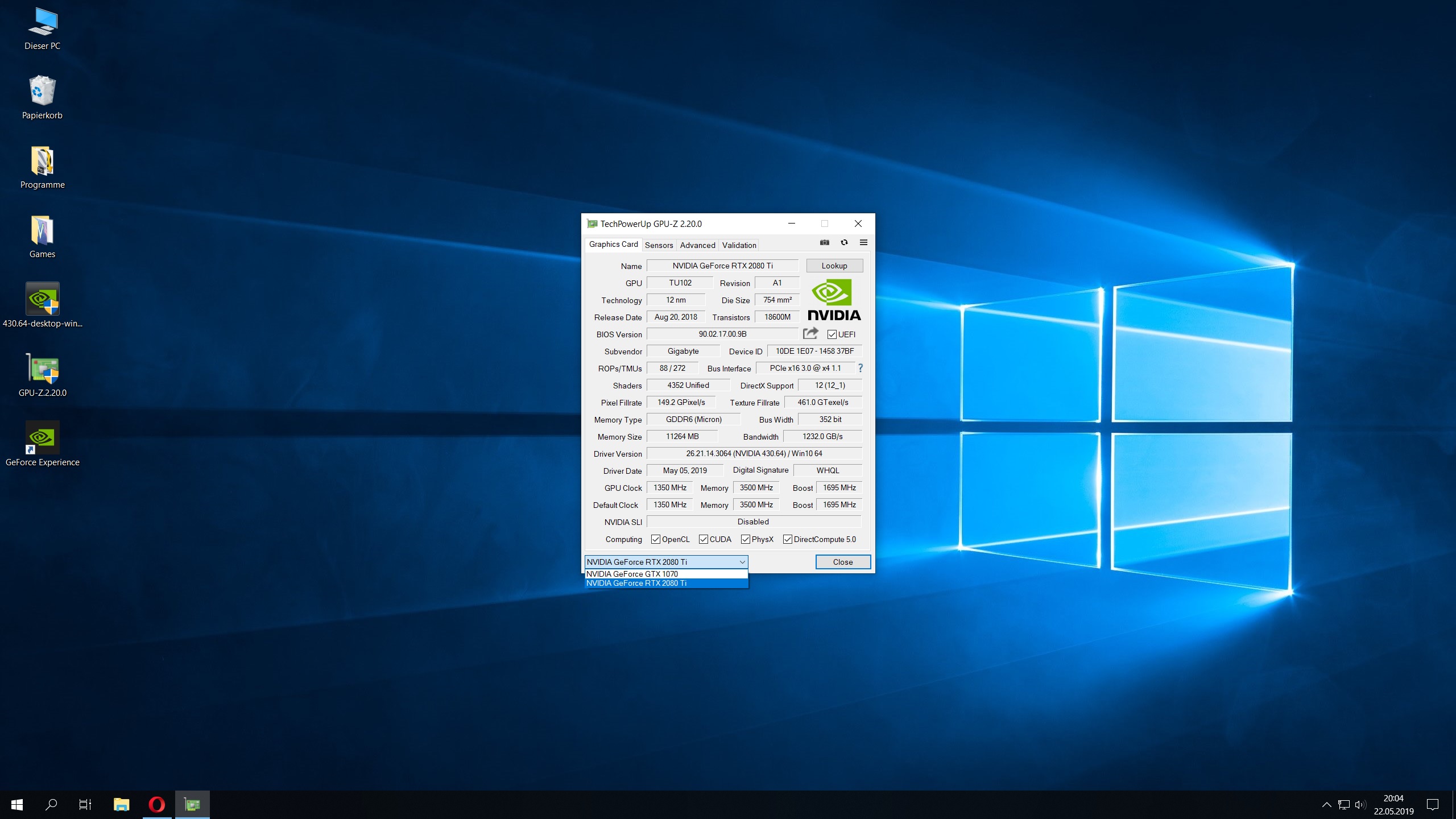

Folgendes: Heute kam meine RTX 2080TI Aorus. Problem: Keiner der 3 Vorhandenen Display Ports funktioniert mit meinem Asus MG249Q. Ich brauche aber DP weil mein Monitor kein HDMI 2.0 hat und somit nur 1440p 60hz kann statt 144hz.
Die Alte Karte is ne GTX1070 von Palit und die hab ich aktuell wieder verbaut neben der 2080ti im 2. Slot zu Testzwecken. Ich wollte nen Passthrough übergangsweise einrichten damit ich die GTX1070 als Videoausgang benutzen kann, leider ist mir das bisher nicht gelungen.
Bisher Gescheiterte Versuche:
  • Alles abstöpseln und 15min vom Netz Trennen und dabei alle möglichen knöpfe gedrückt um die Kondensatoren zu Leeren
  • Bios Update vom Motherboard
  • Alle Ports Probiert
  • 2. Monitor per HDMI angestöpselt + Hauptmonitor am DP -> Der Monitor wurde nicht erkannt
  • Verschiedene Stecker vom Netzteil verwendet (hat 2 Doppelte 8pin stränge)
- Alles Durchgepustet
Hardware:
MSI Z370-A Pro Bios 7B48v29 vom 2.4.19
I5 8600k
32GB Ram
Corsair RM850x
Palit GTX1070
Asus Aorus RTX2080 Ti
Jetzt is halt die Frage: Sind wirklich alle 3 DP ports Defekt? Ich verstehe es nicht...Kennt vllt jemand das Problem? Ich fänds schade das ding zurück schicken zu müssen.
Ich habe leider keinen 2. Monitor mit DP und kein anderes Kabel, jedoch funktioniert beides mit der GTX 1070 Tadellos, schon seit Bald 4 Jahren.
Wat nu? :/
Edit: Karte wurde im Outlet von Alternate gekauft, sieht bis auf den Karton aber wie Nagelneu aus und hatte alle Schutzhauben dabei.

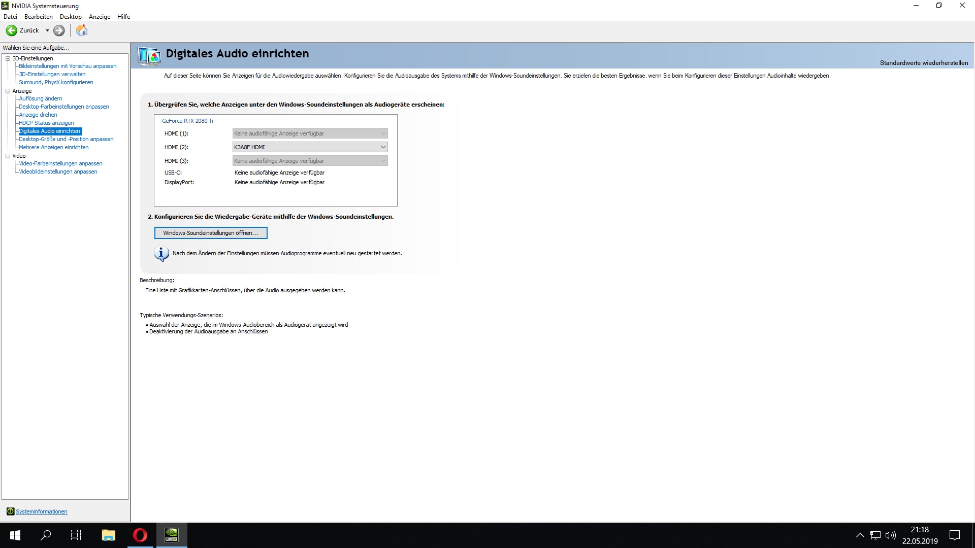

und @Makso
Danke für den Hinweis, bei mir sieht es nämlich so aus:
Leider Funktioniert die Fehlerbehebung nicht. Die Grafikkarte hat mit dem Kabel und dem Monitor noch nie Funktioniert. Edit: Ich habs grad widerholt mit dem Hinweis von Yaegi und es hat Funktioniert. Ich hab mir das bild nochmal angeschaut und gemerkt dass 1x DP dran stand und habs dann Geädert
Danke Euch Zweien, vielen vielen Dank :) <3
