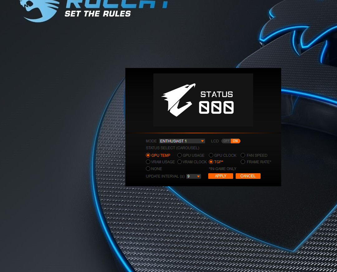

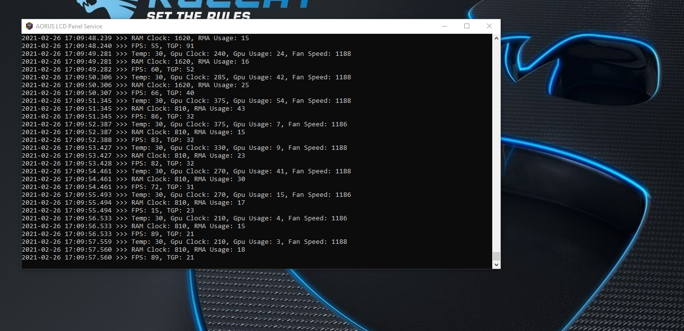

Moin, ich habe eine Rtx 3080 Aorus Master und bei lief nach dem neuen Firmware update das LCD-Display auch nicht mehr. Ich habe zwar keine perfekte Lösung dafür, aber das Display läuft wieder bei mir. Ich habe aus dem Programm Gigabyte/Aorus Lcd Panel Setting, eine Verknüpfung von der (MonitorSevice.exe) und die (Panel. exe) auf dem Desktop verschoben und kann so jederzeit den Monitor starten und einstellen. Ich muss aber bei jeden Windows-Start die Monitor Verknüpfung neu starten und lege sie anschließend auf die Taskleiste.

Vielen Dank für deine Hilfe Mindhunter46, leider funktioniert das auch nicht. Die Panel Steuerung geht zwar auf, aber leider ist der APPLY Button inaktiv auch wenn der Panel ON Schalter im Programm aktiviert ist

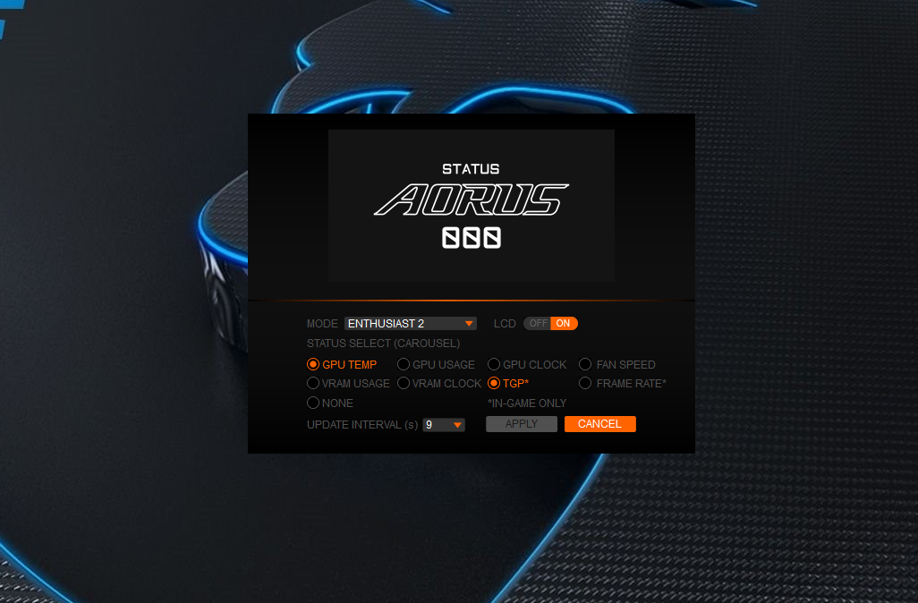

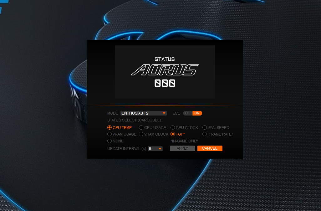

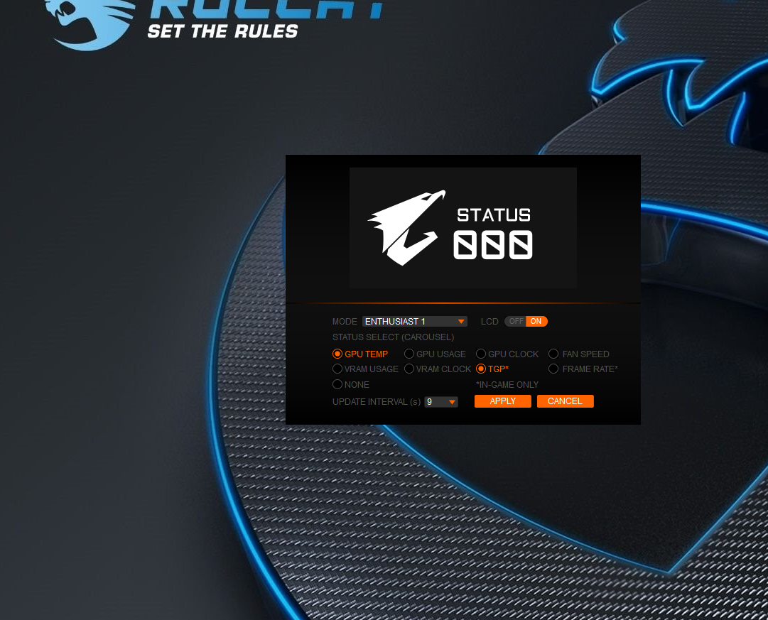

Bei mir hat es auch nicht gleich funktioniert. Du kannst ja noch mal versuchen den "Mode" anders einzustellen.
Mode:Enthusiast 1 auf Enthusiast 2 oder 3. Dann sollte auch der Apply Button wieder reagieren. Ich habe noch zwei ältere Versionen von Utility Aorus auf meinen Pc. 1.9.3 und 1.9.7. Ich könnte sie dir zusenden. Sie laufen aber beide auch nicht Fehlerfrei.
