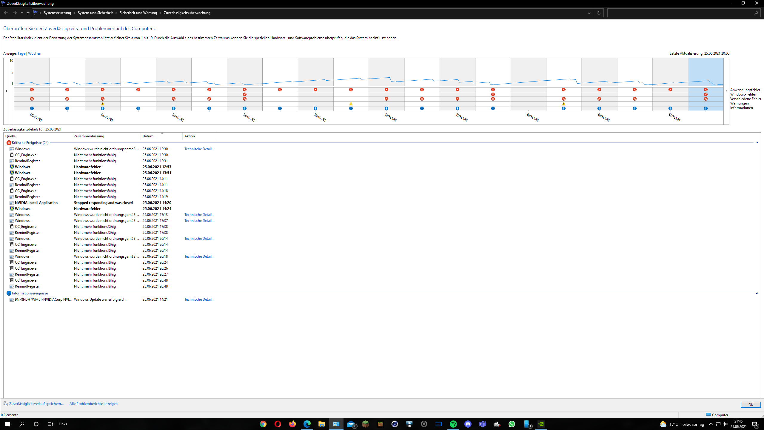

was steht im Zuverlaessigkeitsverlauf?
Also, mein Betriebssystem ist auf der Crucial P1 1Tb, das Game würde ich auf meine Wd ssd machen, aber die spinnte irgendwie seitdem ich eine RTX 3070 Ti besitze rum. Also mache ich das Game auf eine Intenso Top Perfomace SSD mit 512GB (die gelbe intenso.) Im Hintergrund läuft eigentlich nur Discord, Spotify und manchmal dann noch FireFox oder Edge. Ich weiß gerade nicht ganz genau was du mit Zuverlaessigkeitsverlauf meinst?
die Intenso ist Gelb/Weiß
Zuverlässigkeitsverlauf ist ein Programm auf deinem computer.
Hier ist ein Screenshot
