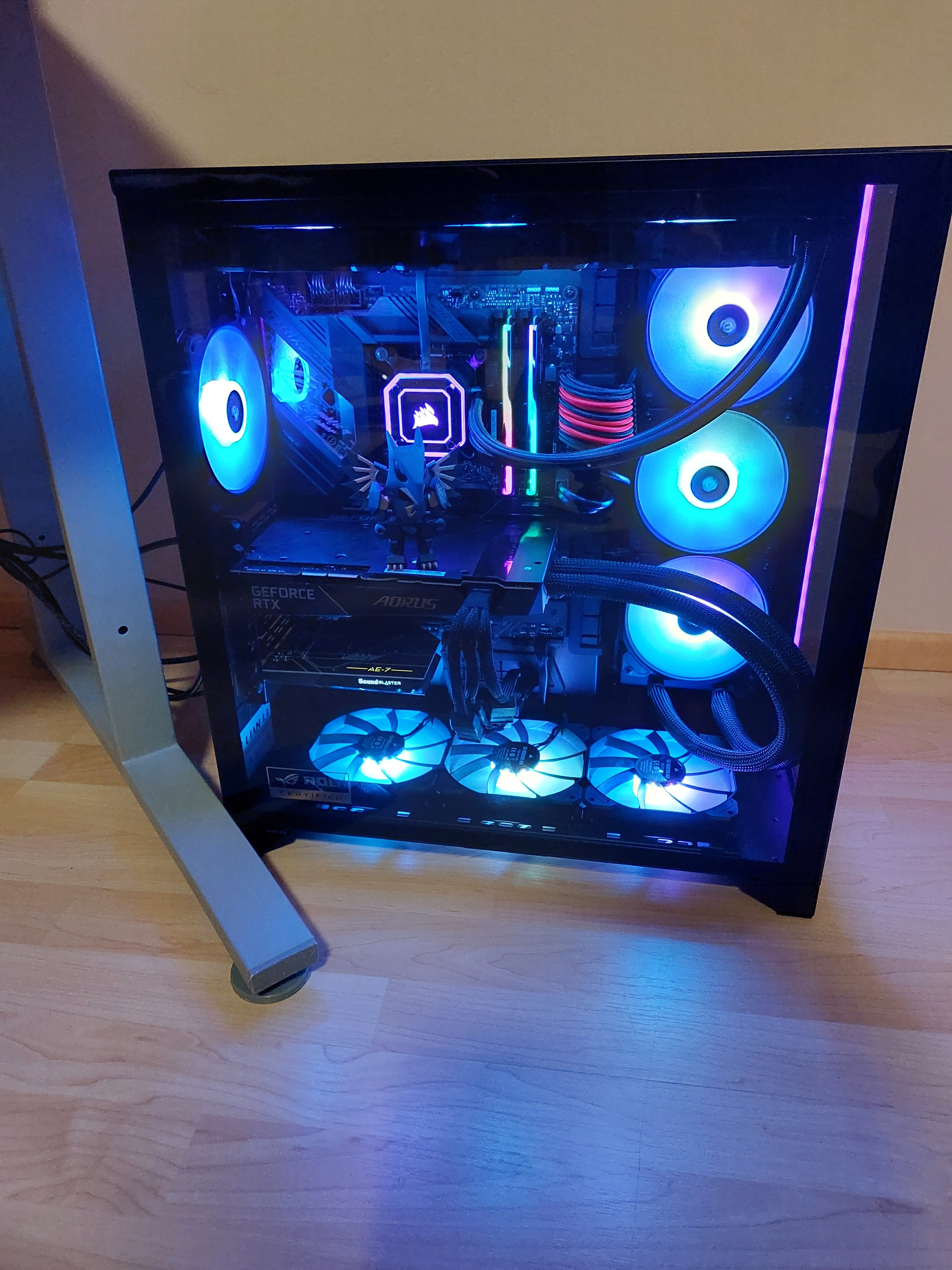

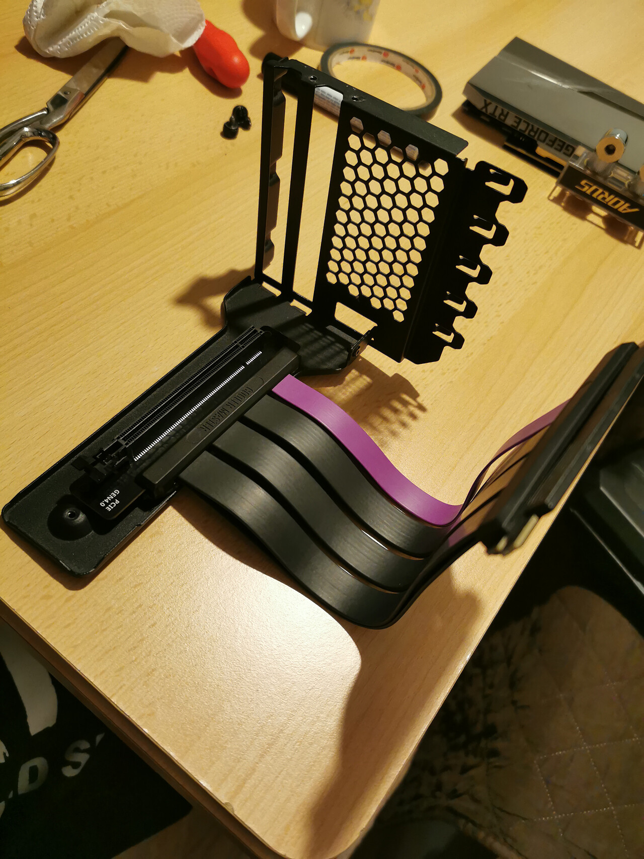

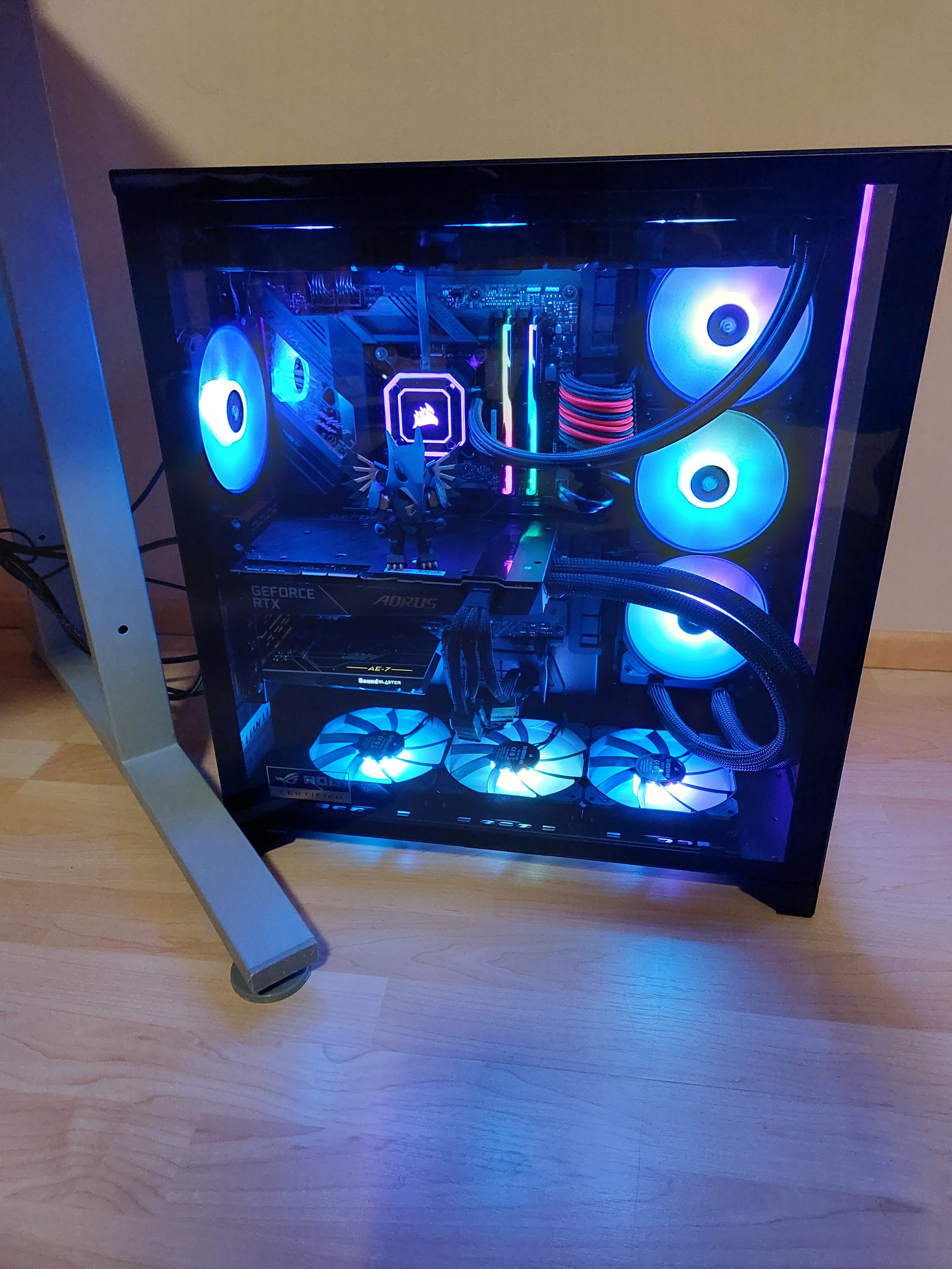

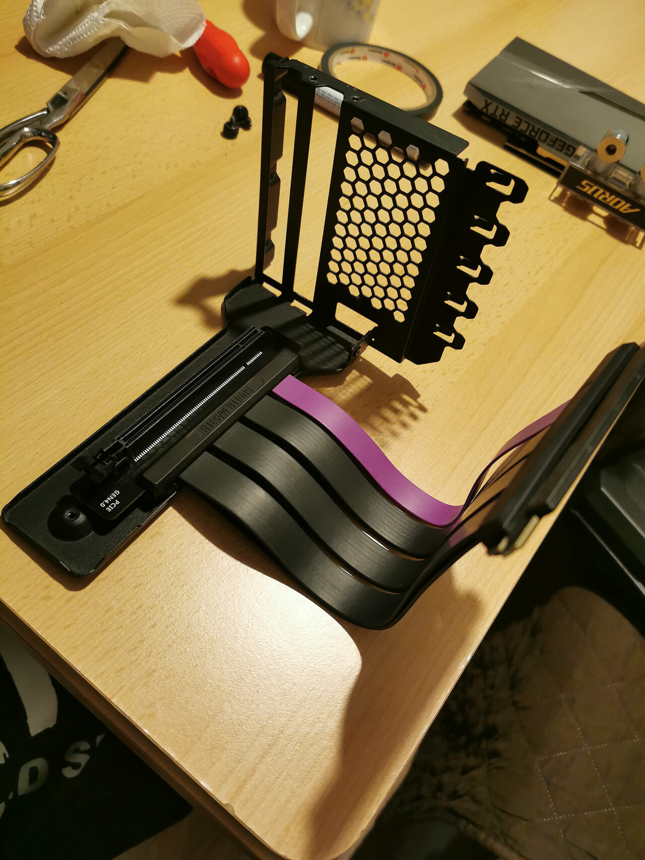

Als ich letztes Jahr meinten neuen 12900K verbaute konnte ich endlich auch meine 3080 Grafikkarte mit PCIe 4.0 nutzen. Denn zuvor war es vom System her nur mit PCIe 3.0 möglich. Habe mir daher auch extra ein neuen Rieserkabel kaufen müssen. Damit läuft es jetzt fast ein Jahr problemlos.

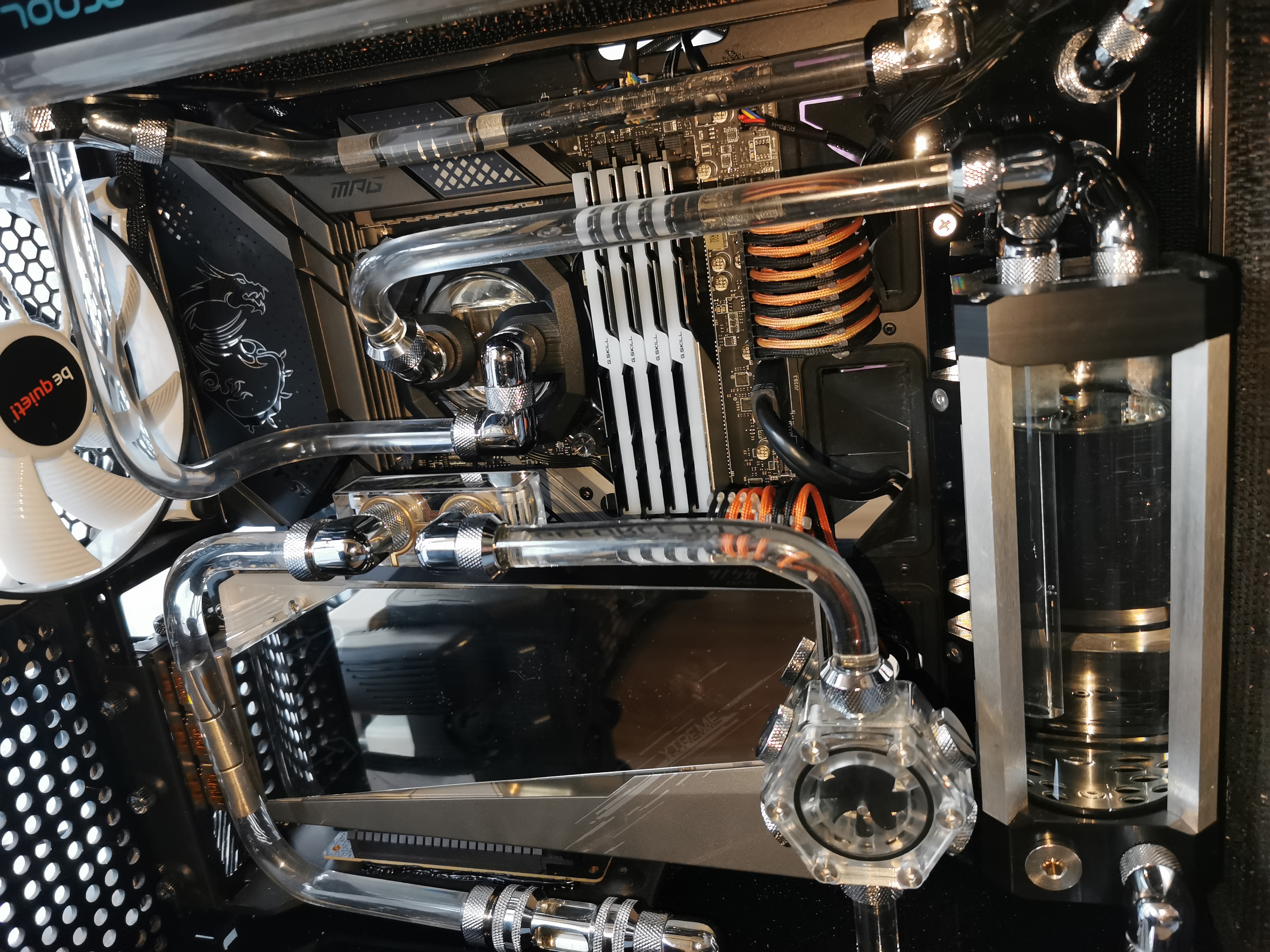

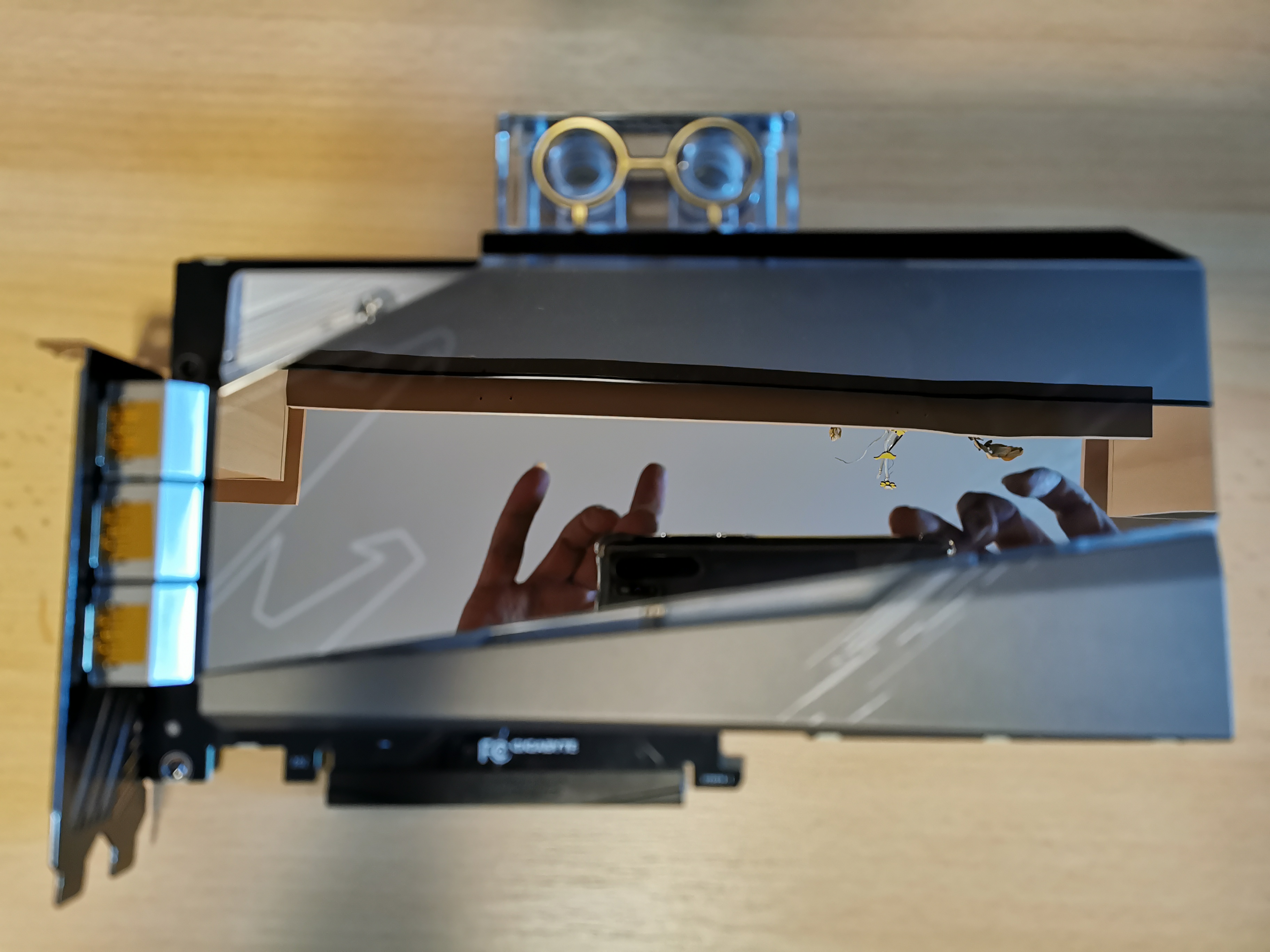

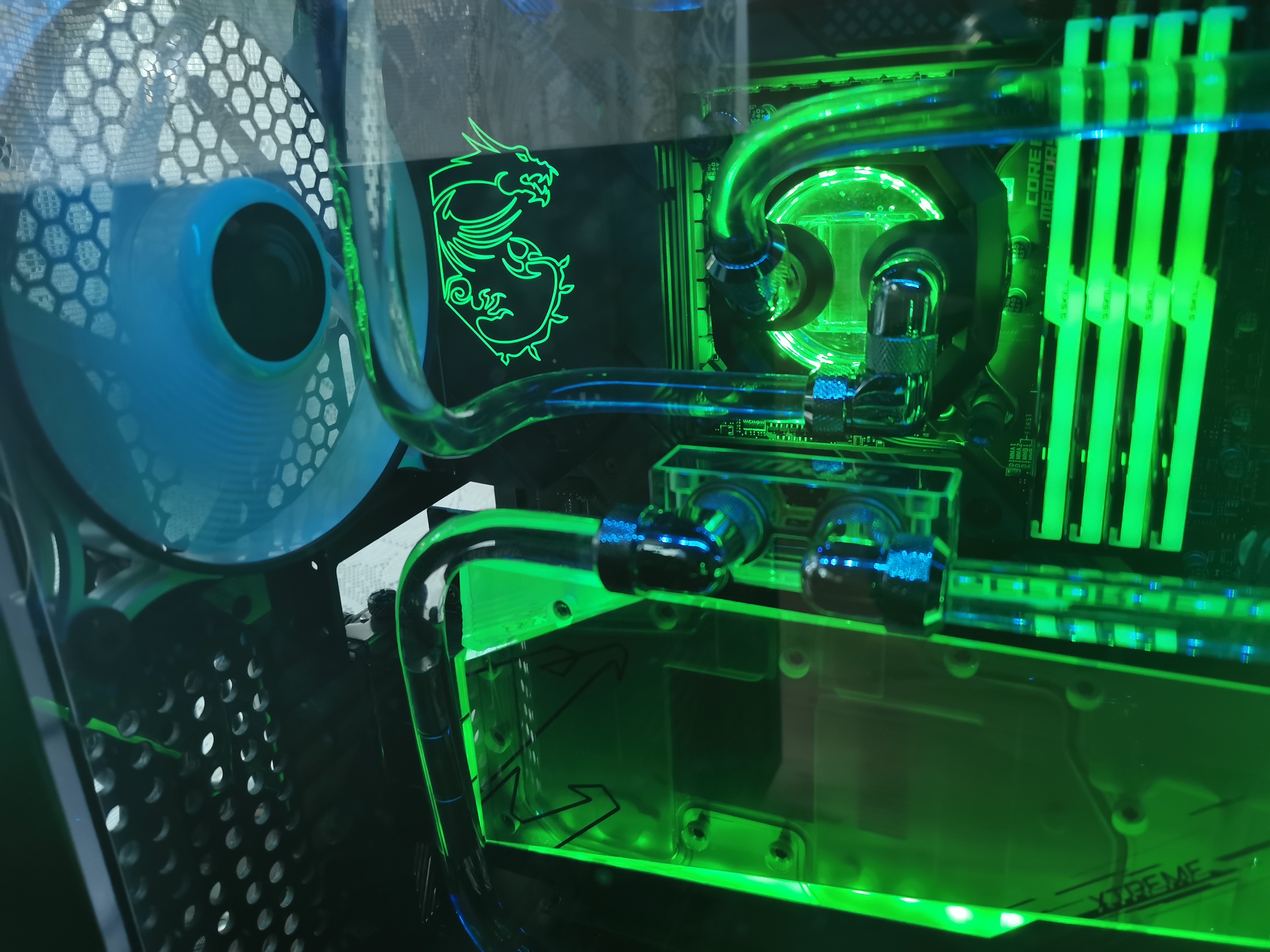

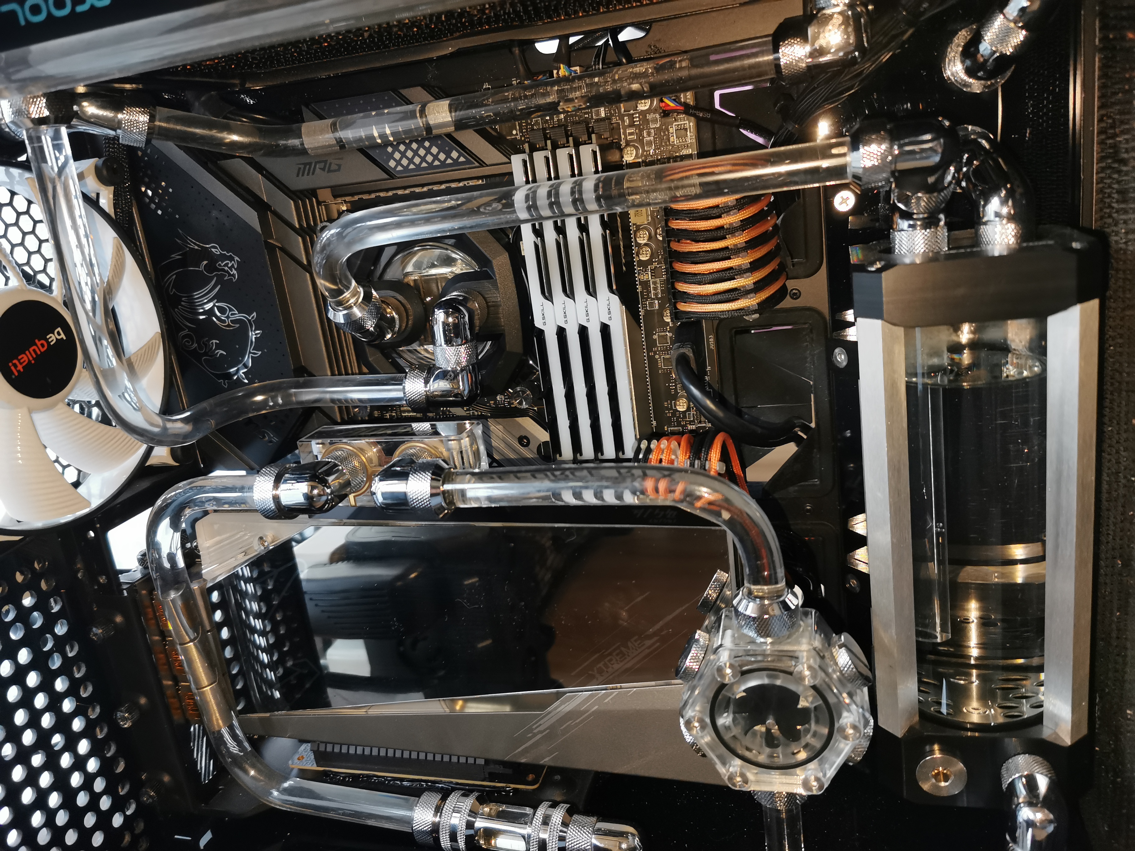

Meine Grafikkarte ist auch von Gigabyte und beinhaltet auch ab Werk bereits einen vormontierten Wasserkühler.

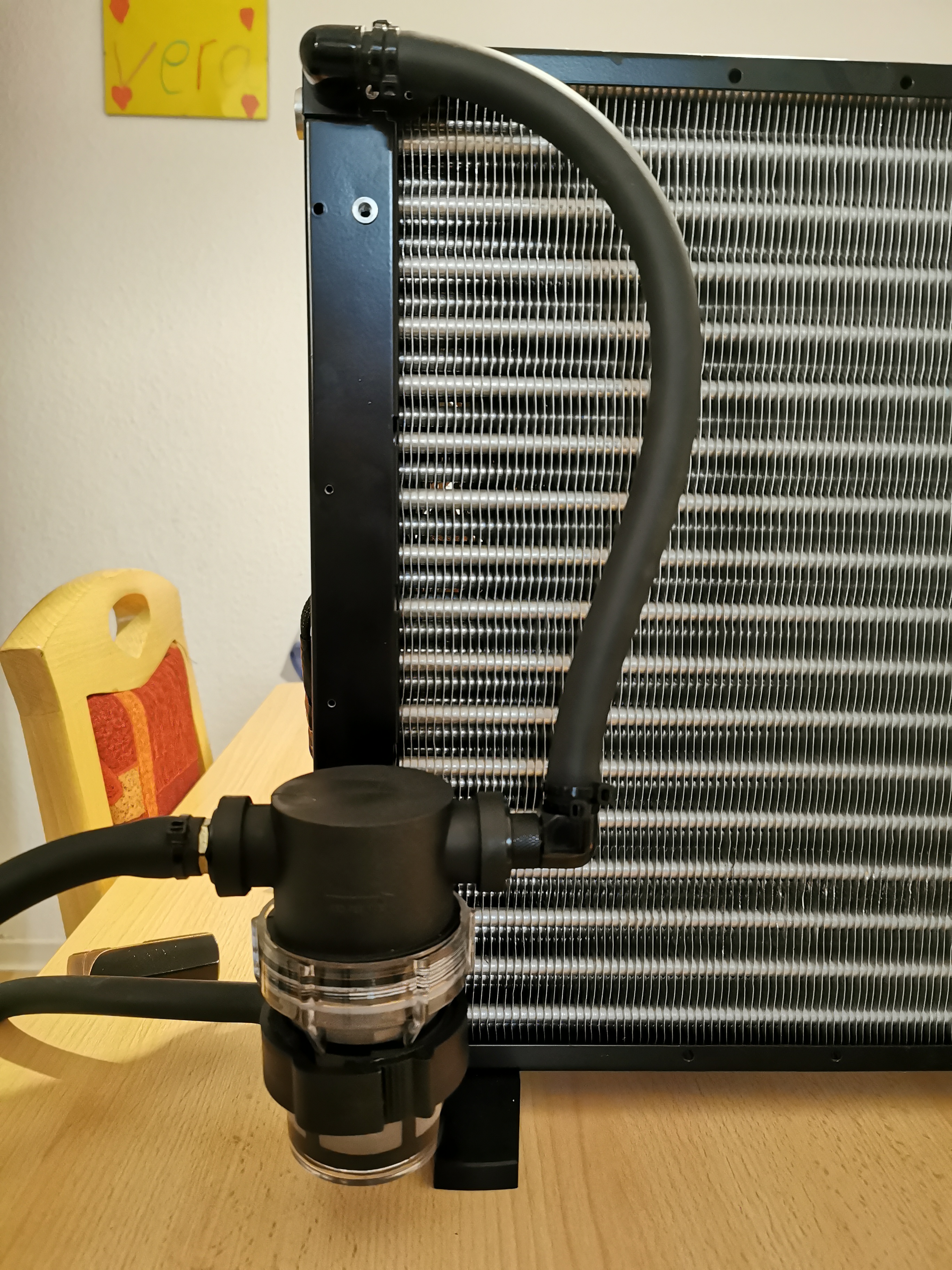

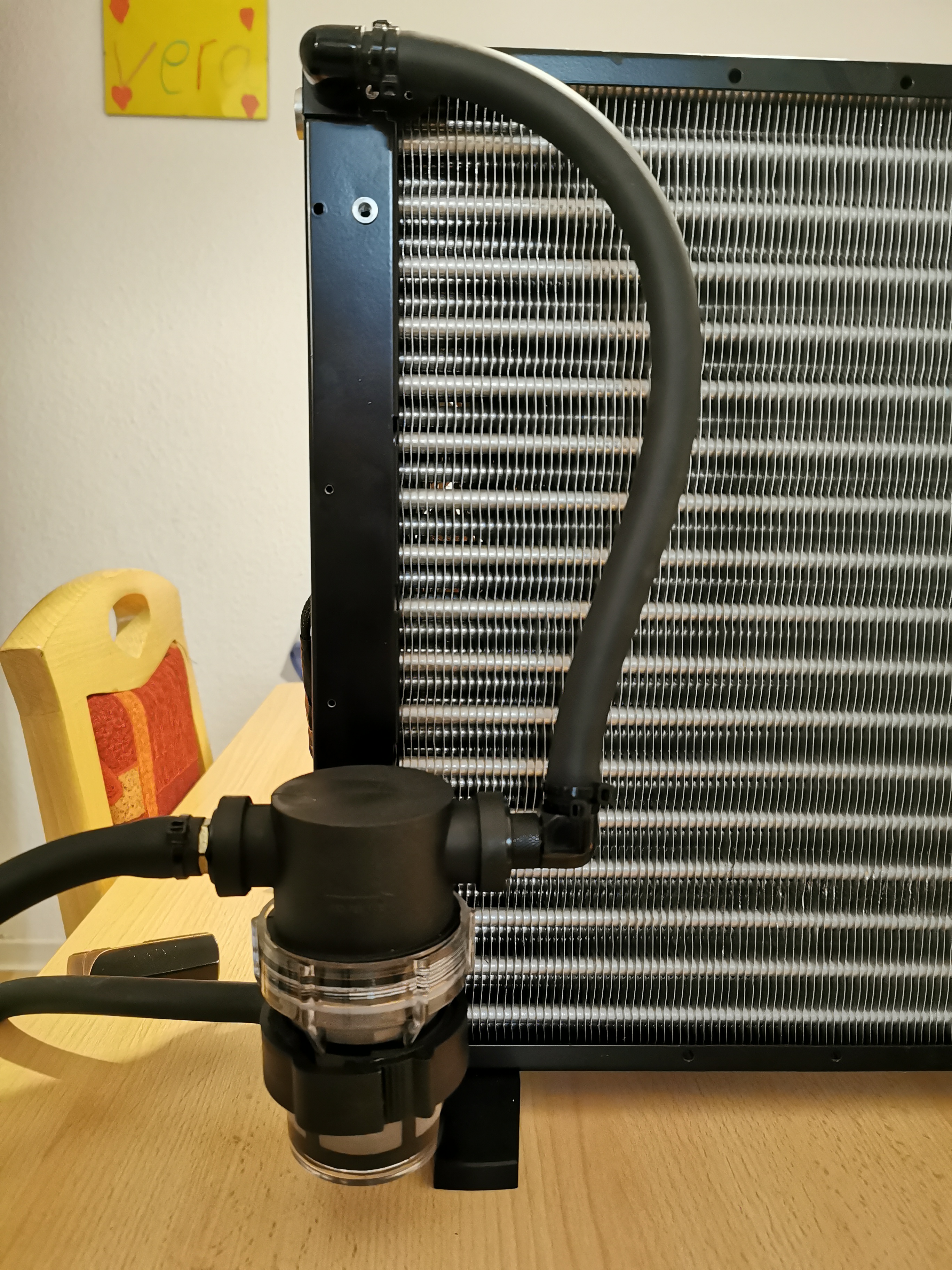

Da kommt ja nichts hin und manche Hobbybastler machen es aus reinem Hobby und liebe hierzu. Normal kann solch eine Wasserkühlung gut 10 Jahre, ohne was dran zu machen laufen. Es gibt halt nur einen leichten Abrieb durch die Nutzung und hierzu habe ich ein Filter verbaut. Gibt es in unterschiedlichen Größen. Meiner fällt da etwas größer aus und so kann der lange ohne Reinigung bestehen.
Reinigung ist in diesem Fall auch kein Problem, der Radiator ist an Schnellkupplungen dran, die einen Rückschlagventil haben, sobald sie getrennt werden. Schraube ich den unteren Teil des Filters ab, lasse ich nur den Inhalt und was aus diesem Stück Schlauch rauskommt in einem Eimer laufen. Nach der Reinigung fülle ich die Kühlflüssigkeit wieder auf. Aber wie bereits geschrieben, das kann über Jahren ohne einer Reinigung bestehen. Seitdem ich diesen Filter verbaut habe, habe ich noch keine Reinigung gemacht und nach etwa einem Jahr ist darin auch nichts zu sehen.
(Der Filter ist auf der Rückseite verbaut und ist so von vorne nicht zu sehen.)
Wer sich solch ein System aufbaut, der wird auch regelmäßig irgendwas umbauen und dann kann solch eine Wartung mitgemacht werden. Meine war letztes Jahr als ich mein System mit einem 12900K neu aufgebaut habe.
Im Vergleich zu einer AIO können verbaute Komponente selbst ausgewählt werden. Zudem wird auch ein Ausgleichsbehälter mit verbaut, was das Befüllen erleichtert und auch Wasser was mit der Zeit verdunstet ausgleicht. Mein Ausgleichsbehälter ist 375 ml groß und so müsste ich ein paar Jahre gar kein Wasser nachfüllen. Sind vielleicht 20-30 ml, was so im Jahr verdunstet.
Bei einer Wasserkühlung kommt es auch auf den Schlauch mit an. Denn PVC-Schlauch beinhaltet Weichmacher. Diese lösen sich mit der Zeit und dann verstopfen die Finnen im CPU-Kühler. Es kommt auch mit darauf an, ob eine Radiator aus Kupfer oder aus Aluminium gefertigt ist. Denn dann kommt es zu einer chemischen Reaktion, was das Kupfer/Messing im Kreislauf oxidieren lässt. Dadurch setzen sich auch die feinen Finnen im Kühler zu.
Mit einer custom Wakü kann dieses aber alles entgegengewirkt werden. Denn es gibt auch schwarzen EPDM Schlauch, was keine Weichmacher enthält oder wie in meinem Fall Hardtube. Radiatoren werden dann aus Kupfer verbaut.
Leider sind diese Punkte, was eine AIO schlecht machen.
  1. Radiatoren bestehen meist aus Aluminium
  2. Schläuche sind nicht immer ohne Weichmacher
  3. Wasser verdunstet und nicht immer lässt sich Wasser gut nachfüllen. Manche Hersteller haben auf solche Füllschrauben sogar einem Garantiesiegel drauf, was das Erlöschen der Garantie bedeutet.
  4. Können meist nicht zerlegt werden, weil Schlauch fest dran ist
  5. Defekte Pumpen können nicht selbst ausgetauscht werden.
Wenn AIO, dann empfehle ich immer welche von Alphacool, denn diese bestehen aus Komponente der custom Wakü und sind in diesem Sinn im Grunde vormontierte custom AIOs. Nicht nur, dass alles, was ich aufgezählt hier anders aussieht, sie lassen sich auch mit der Grafikkarte oder weiteren Radiatoren erweitern. Die Pumpe gibt es auch zum Einbauen separat zu kaufen. Kühlflüssigkeit lässt sich sehr einfach nachfüllen. Radiatoren sind aus Kupfer und nicht aus Aluminium.
Die neuen Versionen als "Aurora" beinhalten keine Weichmacher mehr und die Pumpe ist komplett lautlos.

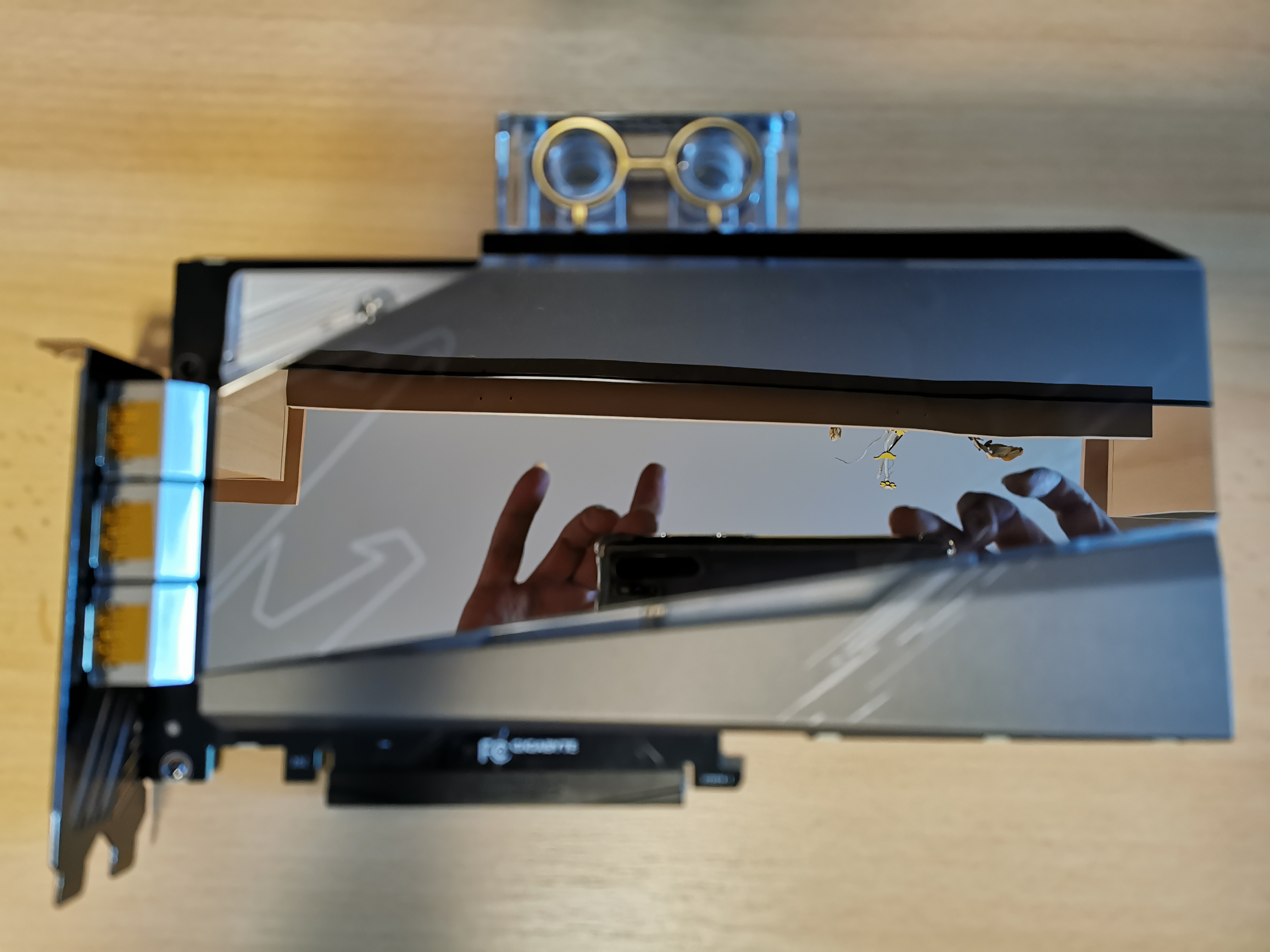

Hat Samstag leider nicht mehr geklappt, Karte wurde heute Abend erst eingebaut.
Muss sagen der optische Eindruck der Karte ist super, gefällt mir wirklich sehr, sehr gut. Schön schlicht und auch nicht so ein riesiges, klobiges Etwas. Der Chibi sieht übrigens auch toll aus, aber das nur am Rande. :)

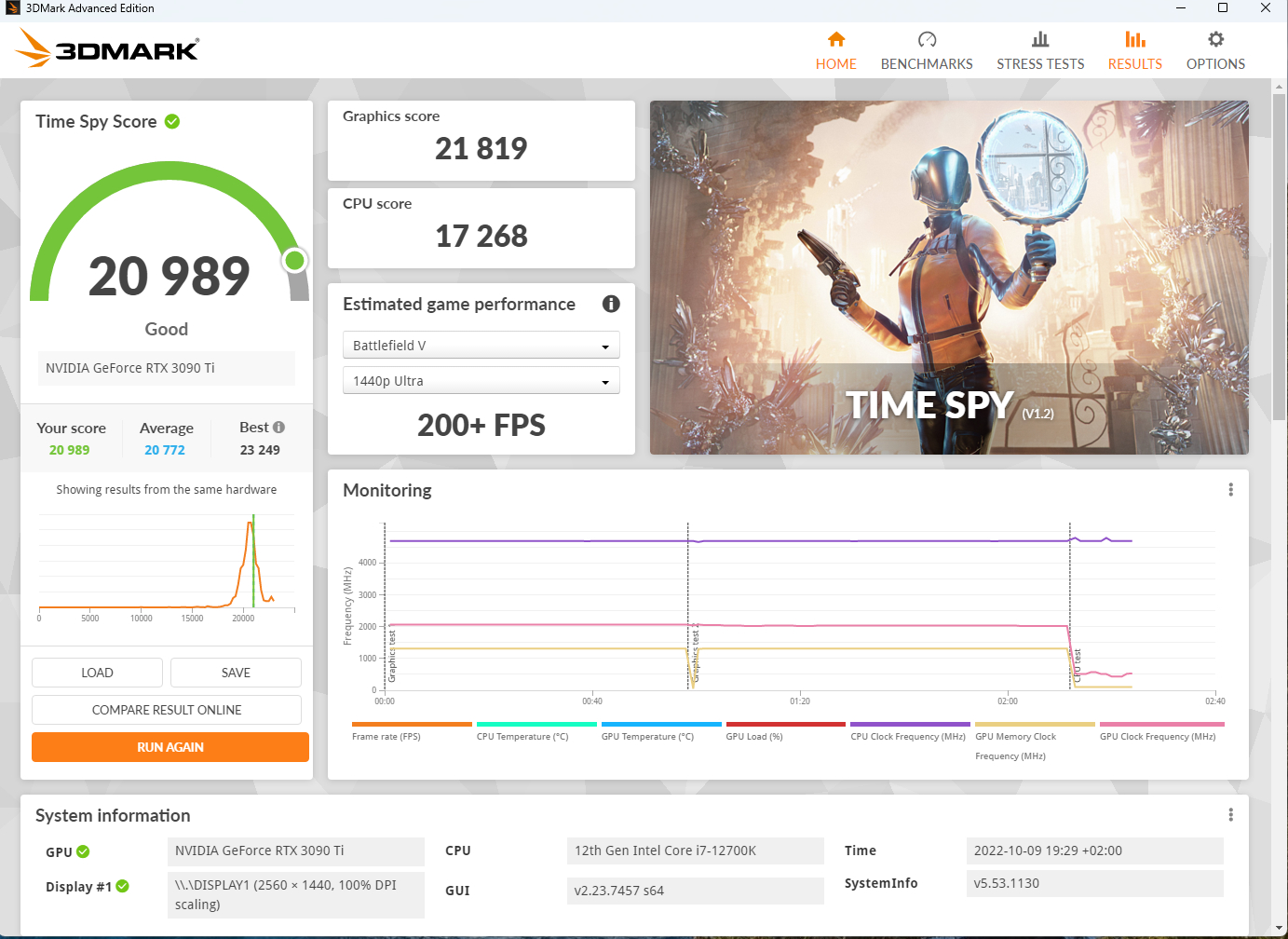

Temperaturen waren recht hoch, was kein Wunder ist wenn da über 450Watt durchgejagt werden. Was für ein Wahnsinn... bin mir aber sicher das die Temperaturen deutlich runtergehen wenn man das Powertarget auf max. 350Watt einstellt, und zusätzlich undervoltet. Leider habe ich heute keine Zeit mehr für Undervolting Aktionen, Benchmarks usw., wäre allerdings sehr an euren Ergebnissen dazu interessiert.
Habe aus Zeitmangel nur einmal Time Spy und Port Royal bei Stock Einstellung durchlaufen lassen und ein paar Minuten (wirklich nur Minuten) Grim Dawn gespielt. Der Idle Verbrauch ist auch ziemlich niedrig, vermutlich wegen fehlendem RGB Klimbim.

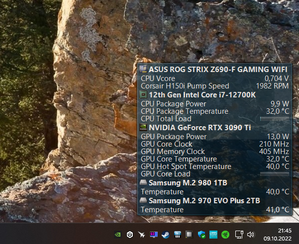

Zur den Pumpen der AiO's von CPU + Grafikkarte :
-Grafikkarte: Die Pumpe ist im Idle leise, definitiv kein Krawallmacher. Unter Last bei Time Spy hörbar (Stock, also 450Watt+), aber immer noch sehr erträglich. Bin mir sicher das mit Undervolting + gedrosselt auf 350Watt die Pumpe um einiges leiser ist. Ich werde die Karte auf jeden Fall behalten, auch wenn ich gerade mal zwei Benchmarks gemacht und nur ein bisschen Grim Dawn gespielt habe.
- CPU: Verbaut ist noch eine AiO für die CPU, es handelt sich um die H150i Elite Capellix. Die Pumpe ist im auslieferzustand extrem Laut, egal welches Profil man wählt. Wenn man weiß wie kann man aber die Drehzahl auf etwa 1950-2000RPM reduzieren, die Pumpe ist dann quasi unhörbar. Wie gerade mal 300RPM (zum Profil "Leise" in iCUE) weniger so eine riesigen Unterschied machen können ist mir schleierhaft und gleichzeitig auch egal, Hauptsache es ist jetzt flüsterleise.
