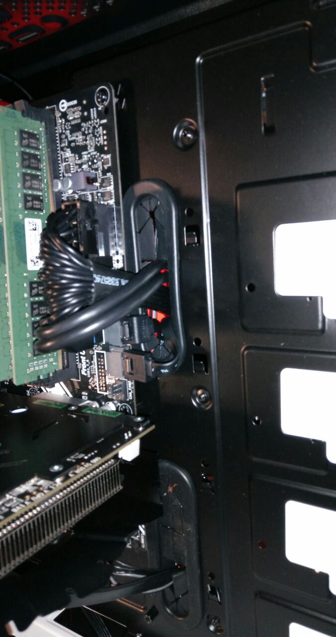

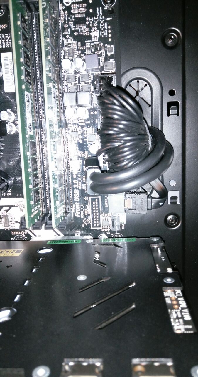

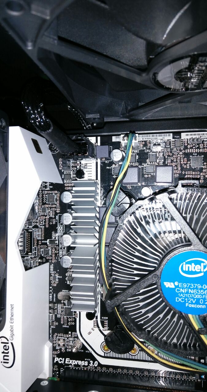

Hey, ich habe mir gestern einen neuen PC gekauft aus folgenden Komponenten:
GTX 1070 KFA² / Intel I5 7600 / CX450 Watt Netzteil von Corsair / Samsung SSD850 evo / ADROCK b250m pro4 / Seagate 1tb / Crucial DIMM Kit 16GB, DDR4-2133, CL15
ALLES HIER: https://geizhals.de/?cat=WL-776616
Mein Problem: Ich habe ihn zusammen gebaut und wollte ihn anmachen, habe ihn VIA HDMI an mein Brandneuen funktionstüchtigen Bildschirm angeschlossen (Von der Graka) und habe ihn angemacht.
Kein BIOS, Kein Peep, kein garnichts ! Der Bildschirm weiß das ich etwas angeschlossen habe, hat aber kein Signal.
Die Grafikkarte leuchtet und beim Einschalten drehen sich kurz die Lüfter.
Danach habe ich überprüft ob auch alle Stecker richtig drinstecken (CPU Versorgung, 24Pin, Grafikkarte etc.)
Ging immernoch nicht.
Als nächstes habe ich die Grafikkarte ausgebaut und mein Bildschirm mit dem MainBoard verbunden, hatte aber kein Signal...
Im Forum habe ich keine Lösung gefunden, bin auch kein Profi in sachen Computer...
Fallen euch Ideen ein oder Fehler? PS: Auf den Bildern ist der RAM noch falsch, jetzt ist er in den Slot 1und 3
Danke im vorraus ! :)
mfg Franz

AW: Kein Bild, Grafikkarte UND Mainboard WAS SOLL ICH TUN? :(
Nullmethode anwenden.
Nur Board + CPU + Strom -> Fehler Beep für fehlende RAM muss kommen -> Wenn nein, CPU oder Mainboard hat ein Problem.
Und so immer weiter aufbauen.
Davor aber erst noch mal so Fehler wie überflüssige Abstandshalter prüfen.
2 und 4 ist eigentlich schon richtig, aber es sollte so oder so laufen. Wie erwähnt die Nullmethode testen.
Wurde Abstandhalter verbaut und auch an den richtigen Stellen? (Kurzschluss)
Muss der Bildschirm ggf. erst auf HDMI als Eingang eingestellt werden? ;)

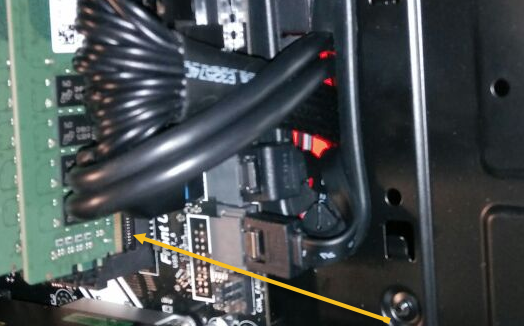

Auf Bild 2 ist der RAM nicht richtig eingesteckt. Prüfe nochmal ob der RAM jetzt richtig sitzt.
siehe Bild 2 Speicher richtig einbauen ;)
Ja der RAM ist jetzt in slot 1 & 3 sicher festgesteckt.
Danke :)
