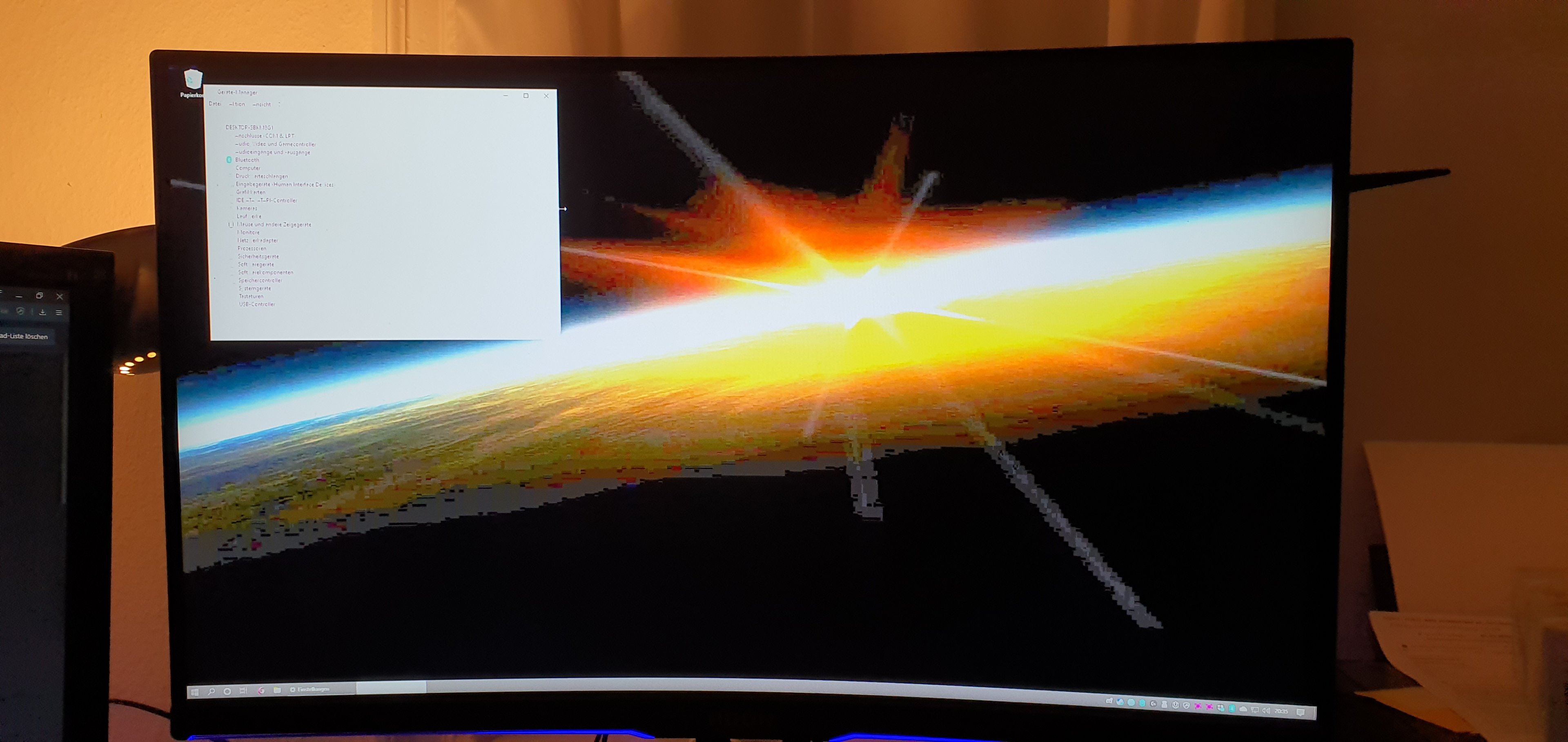

ich habe ein Problem. Wenn ich Ghost Recon Breaking Point start wird mein Monitor Abgedunkelt.
Schaff ich es dann das spiel zu beenden ist es immer noch dunkel, wenn ich WIN + SHIFT + CTRL + B drücke um den Treiber neuzustarten sieht es wie im Angehangen Bild aus.
Ich muss in den Gerätemanager und die Grafikkarte deaktiveren und wieder aktivieren damit das Bild wieder Normal aussieht.
Ich habe im Radeon Treiber alle möglichen Features ausgeschalten wie FreeSync, Anti Lag, Enhanced dingens etc....
Der Rechner ist FRISCH installiert mit allen Treibern !

Was ist das für ein Bildschirm? Nutzt du die HDR Funktion falls er diese hat?

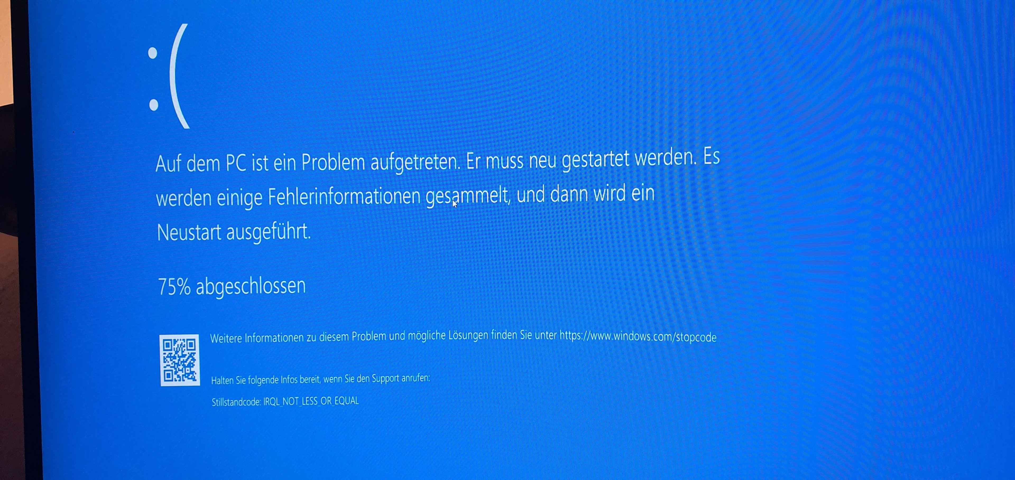

Okay neuer Treiber 19.12.3 und ich kriege ein BSoD siehe Screenshot IRQL_NOT_LESS_OR_EQUAL

Kommst du mittlerweile wieder in Windows?
Deinstalliere mal den neuesten und versuche mal den Treiber davor...19.12.2 bzw 19.12.1
Der neueste hat einen Bug mit Enhanced Sync...wurde auch von AMD bestätigt. Allerdings gibt es mit jedem Treiber Probleme und Bugs....NV wie AMD leidet mal darunter. Momentan hat AMD mehr Probs bei den neuen Treibern.

Okay hab es geschafft es läuft normal,
@Rusher74 du musst es schaffen ins spiel zu kommen bis zu rum laufen kannst um in den Grafikeinstellungen das HDR auszuschalten. Dann start einfach das Spiel und deaktiviere / aktiviere die Grafikkarte in Gerätemanager dann kannst das spiel normal starten und du siehst alles

Komisch echt ich glaube das liegt an HDR 2 bzw freesync HDR 2 ohne das kann ich auch spielen aber nicht jedesmal ....bei BF5 hab ich das gleiche Problem ....,
Hast du irgendeine der Aufnahmefunktionen im Treiber aktiviert? Zum Beispiel Instant-GIF, Sofortwiederholung? Das sorgt bei meiner 5700 XT immer für Probleme
