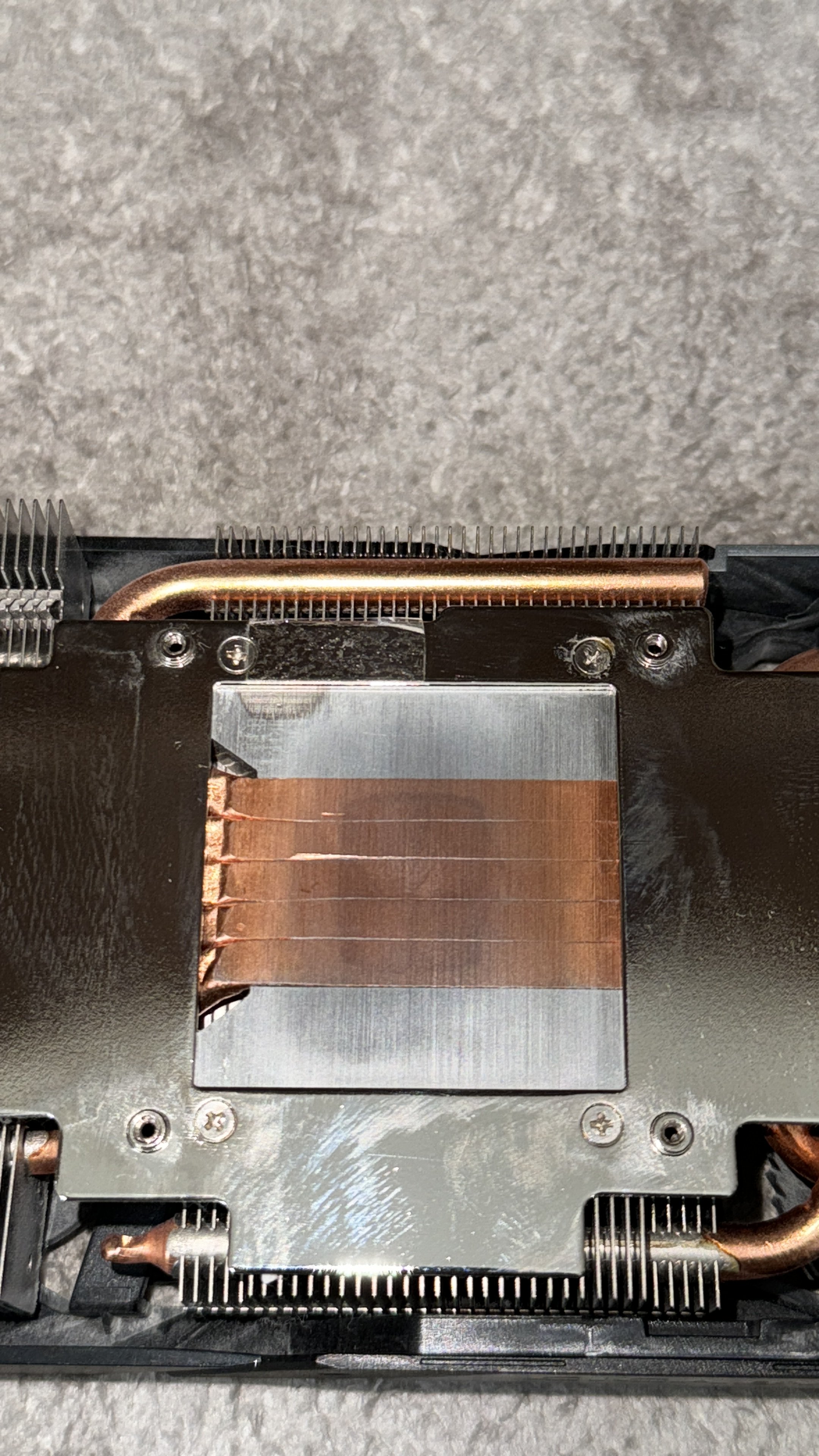

Moin,
ich wollte heute bei meiner Gigabyte RX 5700 XT GAMING OC REV 1.0 die Thermalpads und Paste tauschen. Da ist mir etwas aufgefallen als ich die Alten Pads rausgenommen habe, dass bei einem der Pads eine Folie dahinter sitzt. Die Pads sind noch von der Produktion also nie ersetzt worden. Ist das gewollt so? oder hat einfach jemand die Folie vergessen abzunehmen?
Da wurde wohl die Folie am Pad vergessen. Die solltest du entfernen und es diesmal besser machen als der Hersteller.
Reaktionen: LETNI77
Sicher dass da ein Pad davor/dahinter saß?
Glaube das soll so (wenn die Folie oben mittig gemeint ist)
Genau. Oben Links ist eine Schraube, rechts daneben.

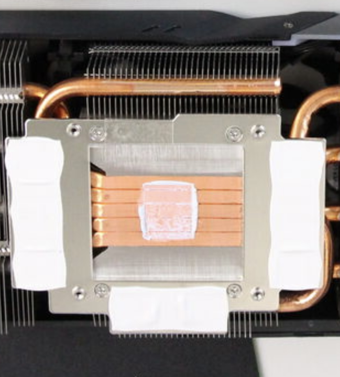

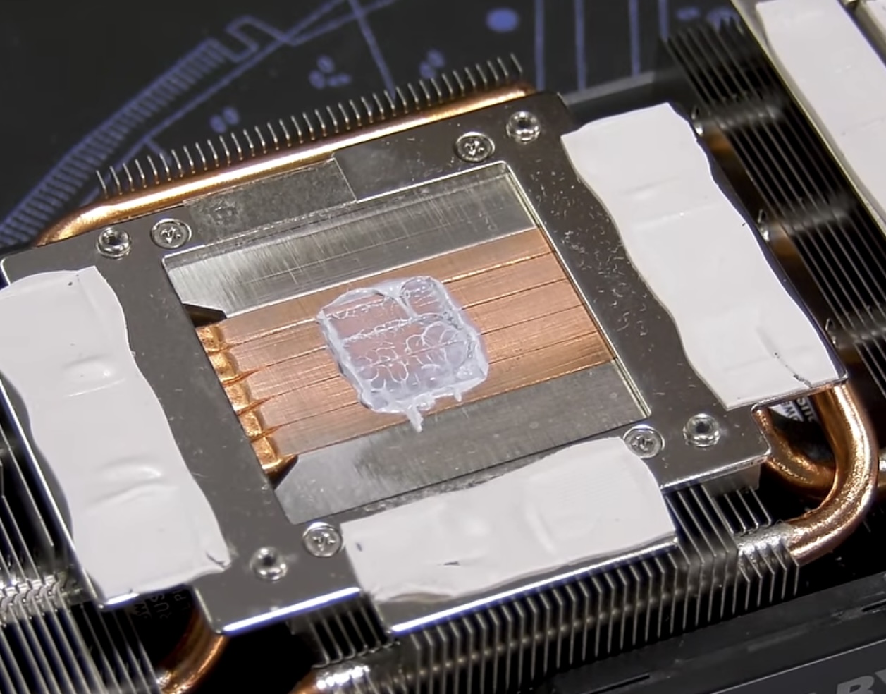

Da ist nach den Bildern von Computerbase und Gamersnexus kein Pad und die Folie ist bei denen auch vorhanden.

Kann nur vermuten, vielleicht möchte man dadurch Bauteile auf der Platine an dieser Stelle vor dem Kühler schützen.
wahrscheinlich eine isolation/kurzschlussschutz. würde empfehlen den drauf zu lassen :D
Wenn dort sicher kein Pad ist dient diese Folie einem Zweck. Kein Hersteller einer Grafikkarte würde sich so viel Mühe machen wenn es nicht erforderlich wäre.
Ist alles korrekt mein Kumpel hat die selbe Karte und da war das auch so als ich die Pads neu gemacht habe
