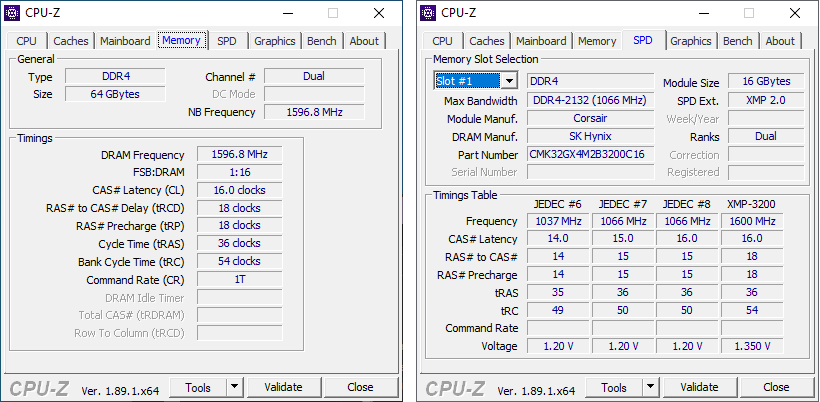

Hatte eben mal CPU-Z angeworfen und das sieht irgendwie def. nicht richtig aus:
811361
Doch, da ist alles richtig. Du siehst da auch das hinterlegte XMP Profil mit 1.600Mhz
DDR = Double Data Ram. 1600x2 = 3200

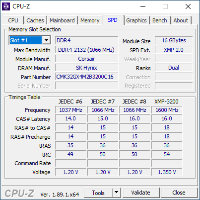

Sieht jetzt so aus. Muesste bei der Max Bandwidth auf Bild 2 nicht nun aber DDR4-3200 stehen?
811364
Reaktionen: metallica2006
Nein, unter SPD stehen nur die auf dem RAM hinterlegten Informationen&Spezifikationen auf die der PC immer zurückgreifen kann und braucht wenn nichts anderes im Bios hinterlegt ist. Wie ne Art eigenes unveränderliches Bios für den Ram.
Da wird sich nichts ändern.
Unter Memory(Timings) siehst du hingegen die aktuell angelegten Werte.
Reaktionen: .t0x
Ahh, okay. Heisst demnach, jetzt passt's, da DRAM Frequency*2 die ~3200Mhz ergibt, korrekt?
Ja, passt alles.
