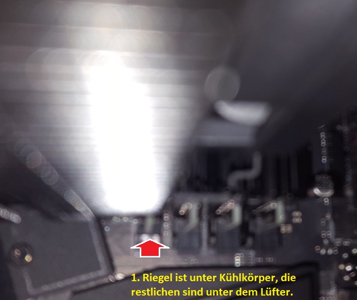

Der Dark Rock 4 bedeckt bei mir den ersten RamSlot die anderen 3 sind frei
Ist bei mir ebenfalls so:

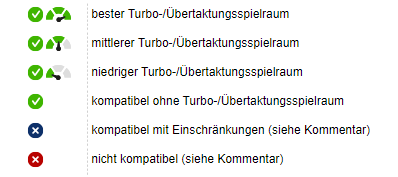

Vorm Kauf einfach den be quiet! Mainboard-Check verwenden, dann sieht man ob grundsätzlich Speicher darunter passen wird. Bei den jeweiligen Lüftern gibt es auch noch eine Grafik für die "Clearance" unter dem Kühlkörper bzw unter dem RAM. Beispiel: https://www.bequiet.com/admin/ImageServer.php?ID=3c506a15636@be-quiet.net&.jpg
Bei mir passen ebenfalls Trident Z (ohne NEO, RGB oder sonstigem Zusatz) gerade noch so darunter.
Edit: Zum Ausbau des 1. Riegels muss bei mir leider der Kühler wieder runter, so knapp sitzt der darunter. Was für mich aber kein Problem ist. Ist schnell gemacht und ich habe auch keinen Grund das zu tun.
Habe ich mir schon gedacht, trotzdem danke. :D
