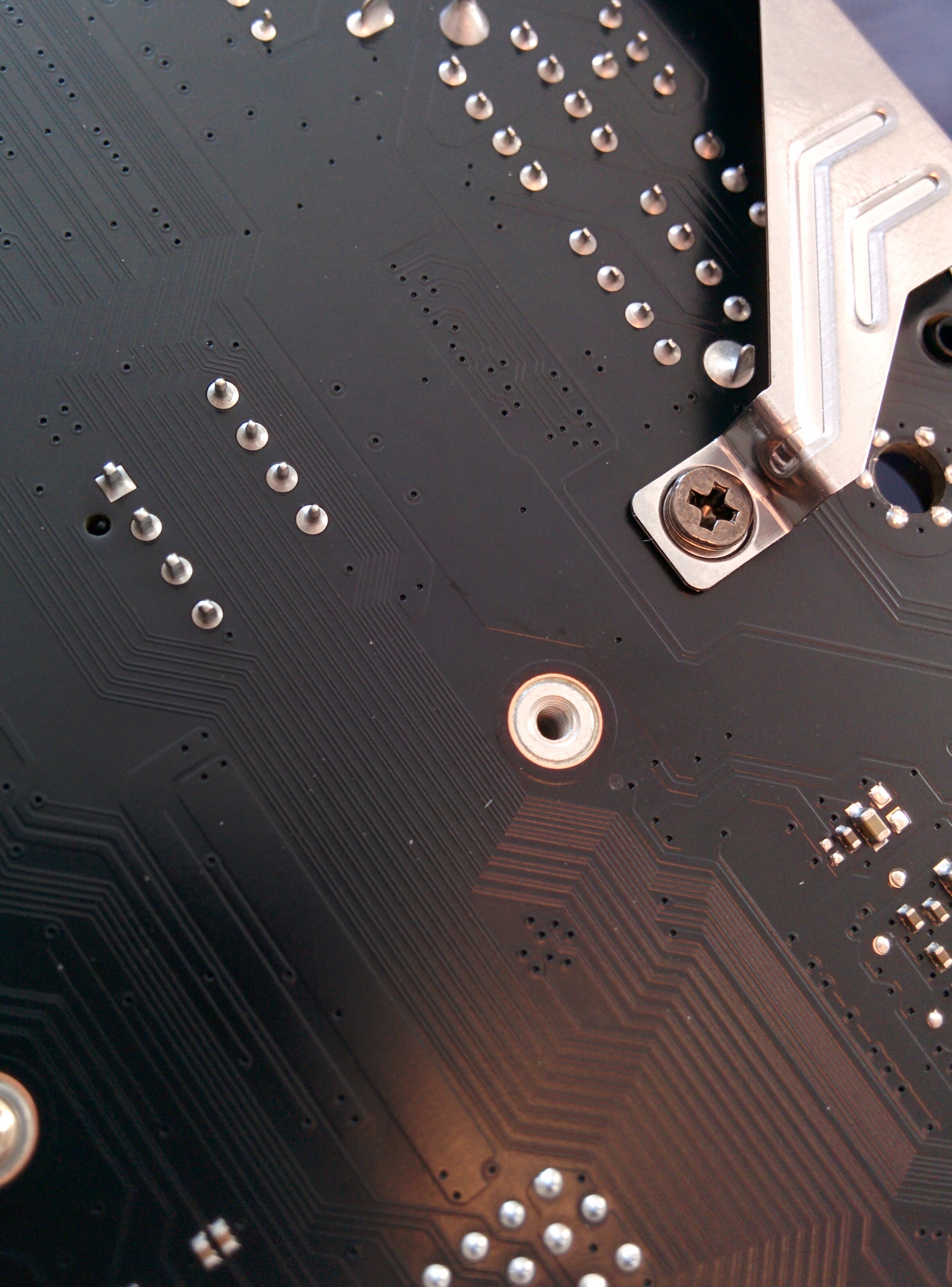

Hi,
Ich komme mir zwar gerade mächtig bescheuert vor aber muss einfach fragen da ich keine Vergleichsmöglichkeit habe. In das o.g. Board will ich eine M.2 einbauen, der erste Slot hat ein Heatsink. Das Problem: Ich bekomme das Ding nicht mehr fest...
Nachdem ich die M.2 rein hatte und den Heatsink festschrauben wollte, wollte das Teil nicht halten. Ich habe zwar schon beim auspacken gesehen, dass der Heatsink wackelt, aber erst dann gemerkt daß das aus 3 teilen besteht. Ich dachte erst der Standoff ist gebrochen irgendwie? Jetzt hab ich hier 3 Teile, (siehe Screenshots), ein Standoff im Board, ein Extender/Gewinde (?) und eine Schraube. Kann jemand der das Board schon im Einsatz hat sagen wie das ist? Ist da evtl. doch was gebrochen? Ich weiß beim besten Willen nicht wie das Fest sitzen soll.
Danke.

Kannst du mal ein Bild von "80" schraube machen?
Wenn da ein Zapfen mit Gewinde dran ist, dann steckt der Rest in der "110"
und den musst du erst entfernen.
Mach mal ein Photo von der Rückseite des Boards bei 110 bitte.
@BiberXXX Das sind andere Schrauben, die 110er hat einen etwas breiteren Kopf (die 110er im Heatsink wat übrigens schon am Board eingeschraubt). Auf dem unteren Foto sind alle 3 (links die 80er, Mitte die 110er und rechts das Teil) Abgebrochen sieht da auch nix aus imho.
Unten ist auch noch ein Bild von der Rückseite.
Keine Ahnung was da passiert ist. Allerdings passt auch die Schraube gar nicht durch die Unterseite dieses Extender Dingens, da ist nur auf einer Seite ein Gewinde und unten ist viel schmaler. Heißt für nicht eigentlich die Schraube kann nicht dort abgebrochen sein. Ich kann mir nur vorstellen das der Standoff noch eine Art Stift hatte wo dieser extender drauf gesteckt war.

Ja, das war vielleicht etwas verwirrend. Zur Erklärung: Es gibt zwei M.2 Slots. Slot 1 ist der mit Heatsink, dort ist bereits ein Standoff (fest!) verbaut an der Stelle wo der Heatsink festgemacht wird, dieser Standoff kann nicht entfernt werden.
Zusätzlich liegt dem Mainboard jeweils ein Standoff und eine Schraube für den Slot 1 bei, so konnte ich z. B. auf den 80er Schrauben. Im Slot 2 hingegen ist ein Standoff und eine Schraube schon eingebaut (lässt sich entfernen).
Das ist zwar alles rechter Schwachsinn, aber ist so. Könnte ich den Standoff raus machen wäre es ja kein Problem, dann nehme ich einfach einen anderen und schraube das damit fest.
Angehängt ist nochmal ein Bild vom hinteren Teil, da sieht man eigentlich recht gut das es fest am MB ist.

Sah bei mir exakt genauso aus.
Hab bei meinem Aorus X570 Ultra die Schraube des 3. M.2 Slots (genauer gesagt die Schraube des Kühlkörpers welche in den fest verbauten Standoff geht) auch abgerissen obwohl ich diese sehr gefühlsam festgeschraubt habe. Ich habe schon viele M.2 Schrauben verbaut habe und diese oft deutlich fester angezogen habe. Bei diesem Board scheinen die Schraubengewinde hohl zu sein. Sah zumindest bei meiner abgerissenen Schraube so aus.
Durfte das Gewinde dann mit nem 0.8er Bohrer ausbohren.
Reaktionen: D.M.X
