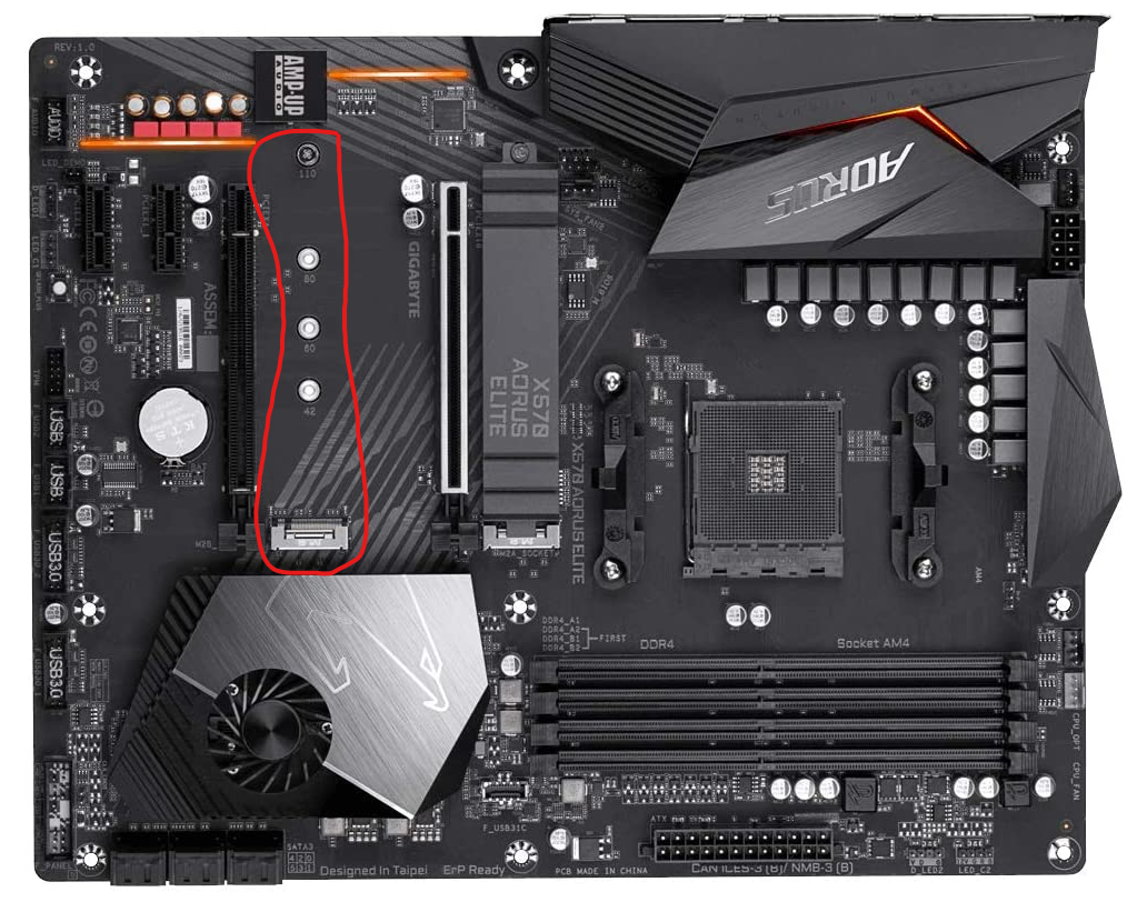

ich habe gerade die SAMSUNG NVMe SSD 970 Evo 500GB und möchte sie mit der WD_BLACK SN850 NVMe SSD 1TB ersetzen und Win10 darauf laufen lassen. Zudem möchte ich mir noch eine 2TB NVMe kaufen und drauf Spiele installieren. Wahrscheinlich kauf ich die SAMSUNG NVMe SSD 970 Evo 2TB, da sie gerade relativ günstig ist.
Meine Mainboard: Gigabyte X570 Aorus Elite Rev. 1.0
1. Kann ich zwei M.2 auf meinem Mainboard installieren?
Ich kann es wegen dem riesigen Noctua Kühler nicht sehen und laut Handbuch gibt es M2A_SOCKET/M2B_SOCKET.
Auf dem Bild vom Hersteller sehe ich aber nur einen M.2 Socket mit Kühlkörper. Könnte sein, dass es einen zweiten Socket gibt ohne Kühlkörper und ich ihn übersehe. Frage euch um nicht umsonst etwas zu bestellen und dann hab ich gar keinen Platz dafür.
2. Sollte ich zwei M.2 nutzen können, würde meine GPU noch PCIe 4.0 x16 haben oder würde das weniger sein?
(Ich hatte mal gelesen, dass dann PCIe 4.0 x16 nicht mehr für die GPU zur Verfügung stehen würde, wenn man mehr als eine m.2 benutzt.)
Danke
Zu 1.: Ja, kannst du, der zweite Sockel hat aber in der Tat keinen Kühlkörper und befindet sich hier:
Reaktionen: cassinni
Dein Mainboard hat einen M.2 connector (SATA and PCIe 3.0 x4/x2 SSD support) der seine Lanes von der CPU abgreift und einen weiteren M.2 connector (SATA and PCIe 4.0/3.0 x4/x2 SSD support) der seine Lanes vom Chipsatz abgreift und ja, nur einer der M2-Slots ist mit einem Kühlkörper bestückt.
Macht das meine CPU oder den Chipsatz langsamer? Läuft meine GPU bei zwei M.2's trotzdem fullspeed PCIe 4.0 x16?
Die CPU hat 24 PCIe 4.0 Lanes. Davon gehen 16 direkt zum 1. PCIe x16-Slot (GPU). 4 direkt zum 1. M2-Slot und die restlichen 4 sind die Verbindung zum X570-Chipsatz. Das bedeutet dass die GPU und 1. M2 direkt an der CPU hängen und immer "fullspeed" haben, so lange du im UEFI da nichts anderes konfigurierst.
Alles was am Chipsatz hängt muss sich die Bandbreite der restlichen 4 Lanes zur CPU teilen. Da diese bei X570 PCIe 4.0 Lanes sind (bei B550 nur PCIe 3.0) brauchst du dir keine Sorgen machen, dass da etwas langsam wird.
