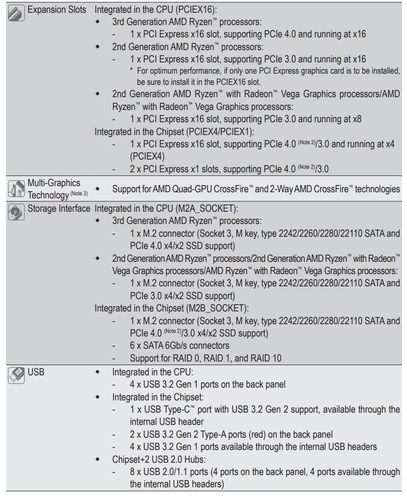

Verstehe ich das richtig, das ich auf meinem Mainboard in den M.2-Slots M2A und M2B jeweils eine M.2 PCIe 4.0 SSD einbauen kann und trotzdem alles mit voller Geschwindigkeit angeschlossen ist?
Laut meinem Verständnis müsste ja dann eine SSD über die CPU angebunden sein und die andere über den Chipsatz, ohne den PCIe-Anschluss der Grafikkarte zu beeinträchtigen? Wird überhaupt einer der übrigen Anschlüsse durch zwei PCIe 4.0 SSDs beeinträchtigt?
Ich würde nämlich gerne meine SSDs durch zwei Crucial P5 Plus Gen4 NVMe M.2 SSDs ersetzen. Wenn das vom Grundsatz her geht, müsste ich nur noch schauen ob die mit Kühlkörper beispielsweise mit der Grafikkarte kollidieren würde.

Bedienungsanleitung rausgesucht, bin mir aber nicht sicher das richtig verstanden zu haben.
Ja.
Richtig.
Nein, dein Mainboard hat halt auch "nur" zwei M.2 Slots.
Reaktionen: MuffiFM
Der zweite Slot wird am Ende durch den Uplink von chipsatz zur CPU je nach Szenario ausgebremst..da auch hier nur 4 lanes zur Verfügung stehen.
Hast du ein reales Szenario wo du den Speed dauerhaft brauchst oder sind die einfach große Zahlen wichtig?

Nein, kein realistisches Szenario. Es ging tatsächlich eher darum, ob es überhaupt eine technische Limitierung geben würde. Ich meine nur in der Vergangenheit mal gelesen zu haben das es sich auf den PCIe-Steckplatz der Grafikkarte auswirken kann.
Ja das ist der Fall bei Intel und pcie 5.0 nvme slot.
Da diese dann von der CPU kommen und nicht genug da sind.
Dann muss die Grafikkarte halt x8 laufen.
12 und 13 Gen Intel hat nur 16 lanes 5.0 und 4 lanes 4.0
AMD Ryzen 7000 hat das Problem nicht..
  • Alle CPUs unterstützen 28 PCIe 5.0-Lanes. 4 der Lanes sind als Link zum Chipsatz reserviert.
somit sind hier 24 Lanes frei ... 16 für die Grafikkarte und 8 für 2* NVME SSD z.b.
Reaktionen: MuffiFM
