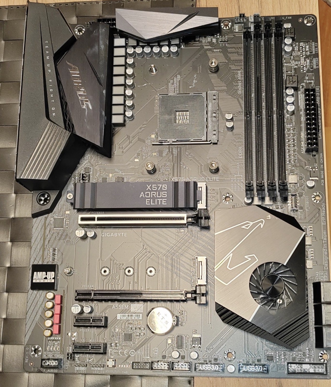

ich habe ein Problem mit einem Gigabyte X570 AORUS Elite V1 Mainboard und komme nicht weiter.
Symptome:
  • PC startet, Lüfter (inkl. Chipsatzlüfter) drehen
  • AORUS-Logo leuchtet beim Einschalten des Netzteils kurz auf
  • Kein Bild, kein POST
  • Q-Flash Plus blinkt nicht, egal was ich mache
Bereits getestet:
  • Andere RAM-Riegel
  • GPU in einem anderen PC getestet → funktioniert
  • CPU, RAM und GPU auf einem Gigabyte B550 Board getestet → läuft alles einwandfrei
  • CMOS-Reset (Batterie raus + CLR_CMOS überbrückt)
  • Q-Flash Plus mit FAT32-USB-Stick, BIOS-Datei korrekt umbenannt (GIGABYTE.bin), richtiger USB-Port
Verbaut ist: Gigabyte X570 Aorus Elite V1.0/ RTX 3060/ AMD Ryzen 7 5800x/ 16GB G.skill Aegis ddr4-3000mhz/ 750W BEquiet Netzteil.

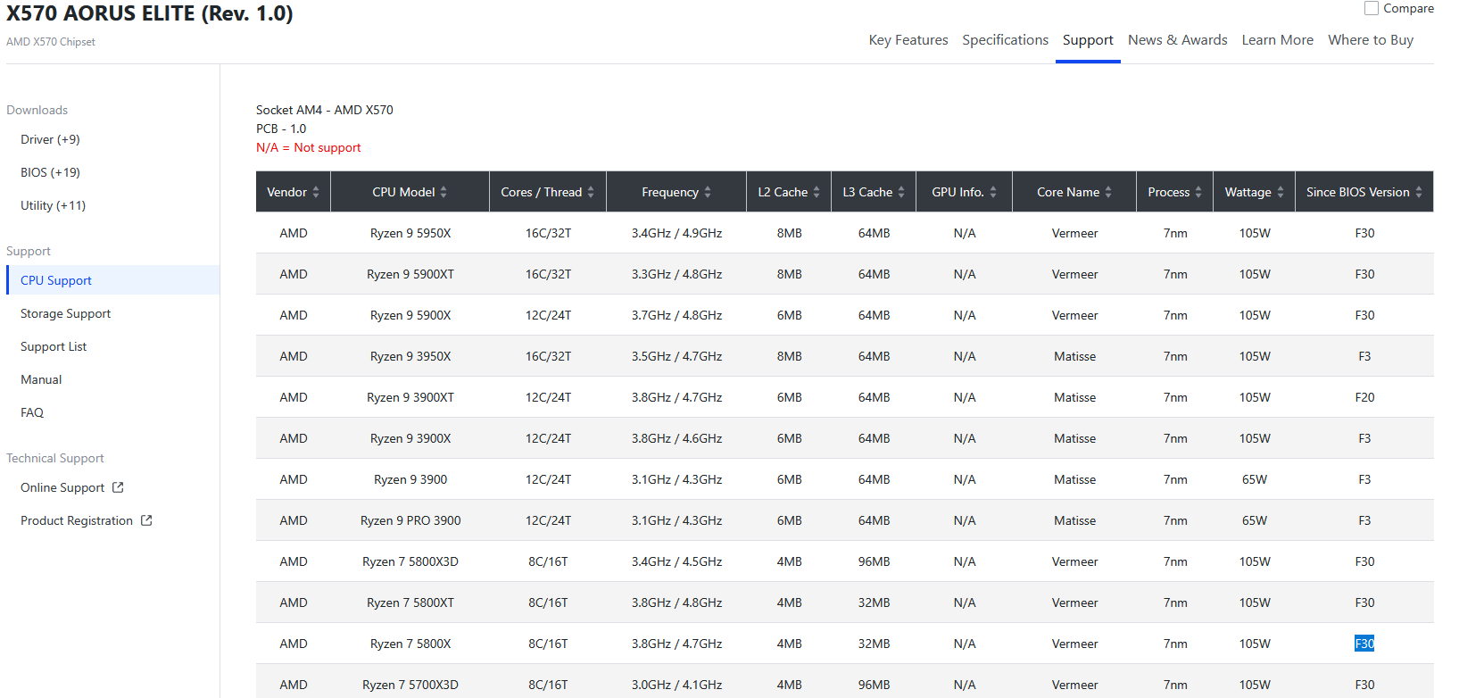

Bios aktuell? Frage den Verkäufer des Boards, welche CPU er verbaut hatte.
Der R7 5800x wird ab Bios F30 unterstützt.

Wenn alle teile mit anderen teilen funktionieren, und das board nicht funktioniert, du es alleine gekauft hast und es gut verpackt war, hast du ein potentiell defektes board bekommen.
Ups. Kann in der Tat sein Ich hatte die 500er als "passend zu Zen3" released im kopf

Also er hatte einen Ryzen 9 3900x verbaut.
