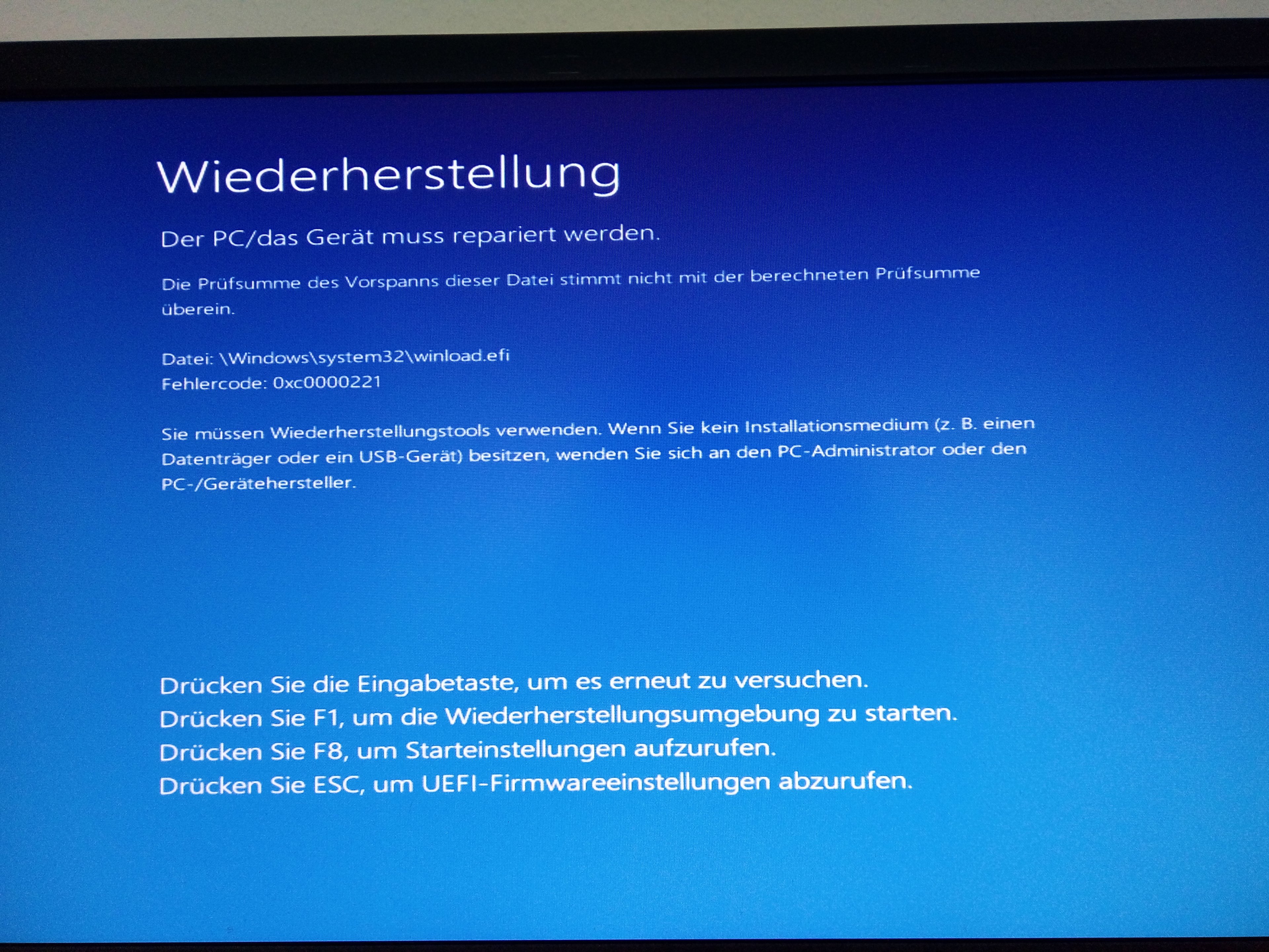

Hallo, ich habe auch das problem das ich nachdem ich beim Gigabyte X570 Aorus Elite auf die bios version F37d geflasht habe, verschiedene fehlermeldungen bekomme wenn ich neustarte, mal findet er im system32 nichts mal sagt der bluescreen eine andere datei fehlt. wenn ich dann ins bios gehe auf "save und exit" geht es beim neustarten malwieder, beim nächstemal hab ich dan nwieder die fehler. Macht auch randome fehler wenn ich Windows10 als uefi installieren will also habe ich legacy genommen bzw am anfang garnichtits ausgewählt.
Kann das daran liegen das meine ssd`s M.2 (1Tb mit windows /256gb) nicht in Raid laufen bzw nach dem update das wie alles andere resetet wurde ? hoffe hier kann mir jemand helfen.

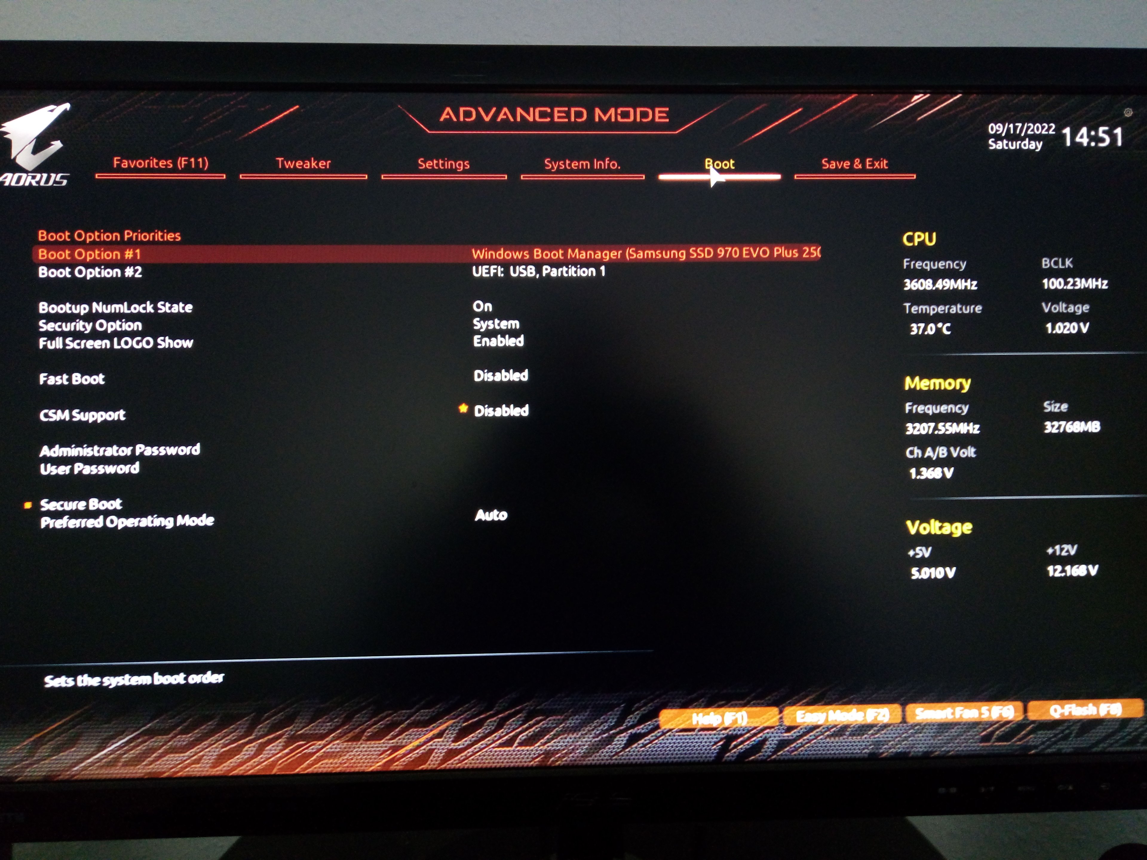

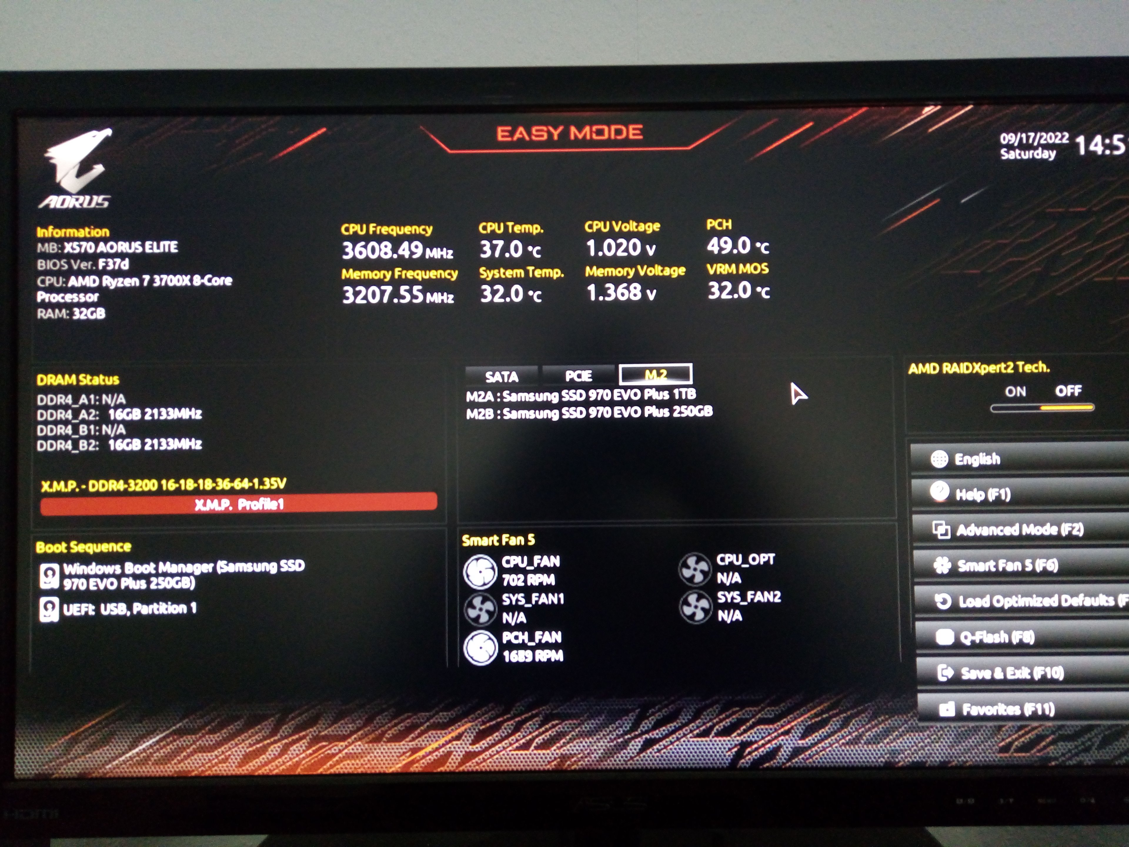

Habe jetzt im bios CSM ausgestellt und alle partitionen gelöscht unter dem windows10 installations menu, dann die partitionen erstllt und windows installiert, dann kommt ja erstmal nach dem ganzen ein neustart, dannach kam sofort wieder eine Fehlermeldung. Im anhang ein paar bios Einstellungen und die Fehlermeldung. Ich hoffe jemand kann mir weiterhelfen, ich bin ratlos.

Und schalte mal im BIOS unter dem Reiter "Boot" die Funktion "Full Screen Logo Show" ab, damit du nach dem Einschalten des Rechners vielleicht etwas mehr auf dem POST- Screen angezeigt bekommst!

Das Problem erkenne ich sofort auf dem Screenshot, das kommt davon, wenn das Mainboard nach dem Bios Update alle Werte auf "Standard" stellt. Wurde dein Windows nur mit MBR als CSM Mode fürs Bios installiert, kannst du keine UEFI nutzen. Hast du Windows mit GPT erstellt, "musst" du UEFI nutzen. GPT würde ich nie benutzen, da dann alles verschlüsselt und man keine Möglichkeit hat etwas hinzuzufügen oder einfach so abzuändern mit EasyBCD.

Raid habe ich vorher nicht benutzt, beide festplatten sind NVMe
Samsung MZ-V7S1T0BW 970 EVO Plus 1 TB NVMe M.2 Interne SSD Schwarz
Samsung MZ-V7S250BW 970 EVO Plus 250 GB NVMe M.2 Interne SSD Schwarz
Ich habe jetzt mal ausprobiert windows zu installieren ohne im bios das xmp profil für die ram zu laden. Bis jetzt ging dann alles normal keine fehler mehr beim booten. Kann es sein das das neuste bios probleme macht mit dem xmp profil bzw meinen ram. Denn vor dem update ging es mit xmp profil1 ganz normal.
Also ich habe jetzt ein älteres Bios drauf gemacht und jetzt ging es normal windows10 zu installieren, keine abstürze oder sonstiges mehr. Allerdings hab ich jetzt ein problem, das starten von programmen dauert jetzt ewig, habe das XMP profil angestellt und aus, SMT ein und aus, -High Precision Event Timer ein und aus, macht alles keinen unterschied. ich frage mich woran das liegt, zb steam zu öffnen braucht jetzt 10 sekunden, vorher war das im milisekunden berreich oder 1 sekunde oder so.
Genauso ist es beim Optimieren der festplatte vorher ging das zipp durch sehr schnell, jetzt geht es viel langsamer.
Habe die NVMe treiber von samsung installiert und deinstalliert macht auch keinen unterschied, chipsatztreiber, ryzen master und alle motherboard treiber sind auch installiert. kann das an einer bios einstellung liegen ? habe übrigens bei der installation nur die 1 TB Nvme M.2 gelöscht formatiert und angelegt sowie windows drauf gemacht, die zweite 256 GB Nvme M.2 habe ich nur gelöscht so das die unter windows nicht angezeigt wird.
